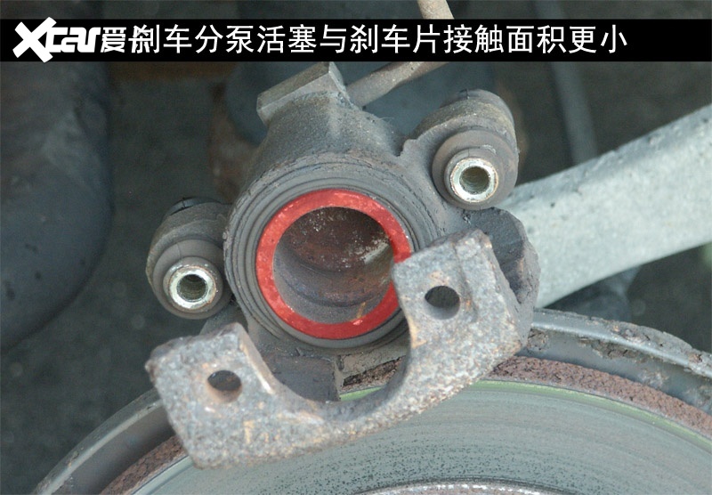

因为刹车油之所以会沸腾主要是刹车片与刹车盘摩擦产生了高温,刹车片的热量传递给刹车卡钳和刹车分泵,由于刹车分泵和刹车卡钳是直接接触刹车油的,所以它们达到一定高温后就会引起刹车油沸腾。
而实际上刹车片与刹车分泵、刹车卡钳的接触面积很小,传热能力有限,大部分热量还是散发到空气中了。而且刹车卡钳本身体积也很大,热容量也够高,再加上行驶中气流还会带走大量热量,所以刹车系统很难达到使刹车油沸腾的温度。我们经常在新闻里见到一些司机忘记拉手刹行驶很远,刹车片都冒烟了,也没见刹车油沸腾。而且在日常行驶中比刹车油沸腾先出现的必然是刹车片热衰减,此时刹车效果就已经有比较明显的下降了,正常来说车主都会感受到并且加以注意,也就很难再继续发展恶化下去了。
