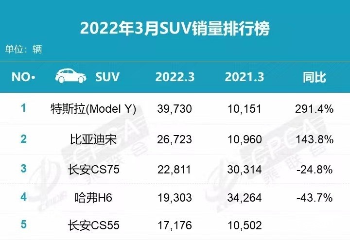

万万没想到!3月的SUV月销排行竟会如此,哈弗H6直接跌出三甲之位,以前我们只担心长安CS75可能会超越它,现在看来...格局还是小了。
特斯拉、比亚迪纷纷崛起,甚至连长安CS55都要卷上一波,当SUV市场格局迎来洗牌,当我们印象中常青树不再风光,这也从侧面说明一个问题,未来已来,我们只有紧跟时代步伐才能与时俱进,可有些车偏不信邪。

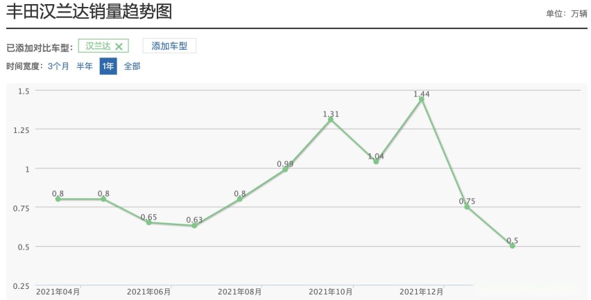

根据相关数据显示,新款汉兰达自去年上市以来,在新旧两款产品共同发力的作用下销量稳定上升,但当老款车型渐渐退出,新款车型逐渐开始发力,终端销量却越来越萎靡。
进入2022年后,汉兰达销量出现了跳崖般的滑落,今年1月份只售出7486辆,环比下滑近48%,2月份更是下滑到4969辆。要知道,该车以前月销基本都是接近万辆的水平,如今却滑落至此!

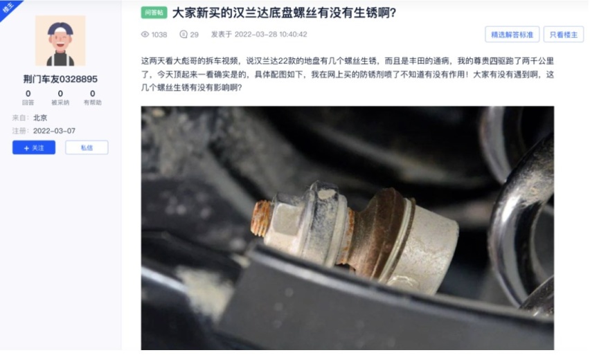

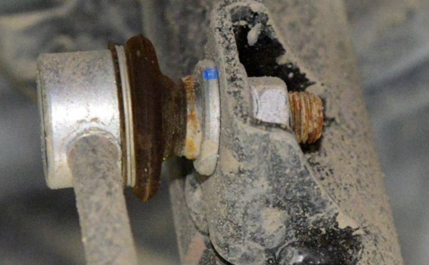

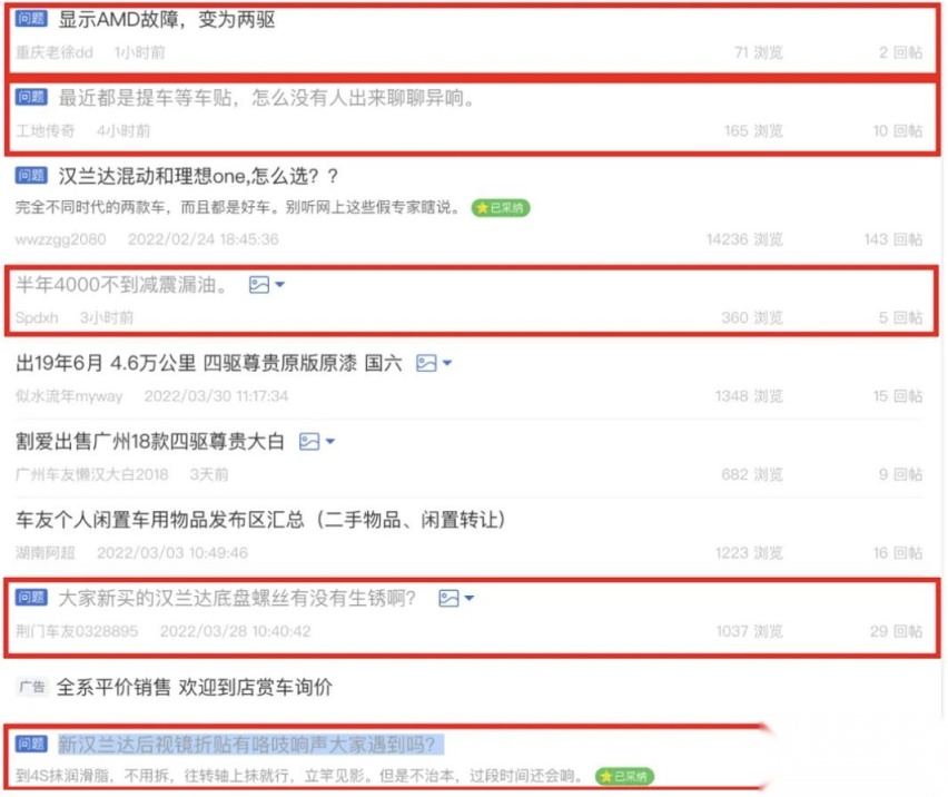

其实新款汉兰达的问题已经不是个例了,在某车主论坛上面,短短一个截屏就有着多条有关它的各种毛病,车辆异响、使用半年不到减震就开始漏油等。

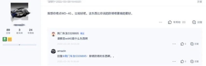

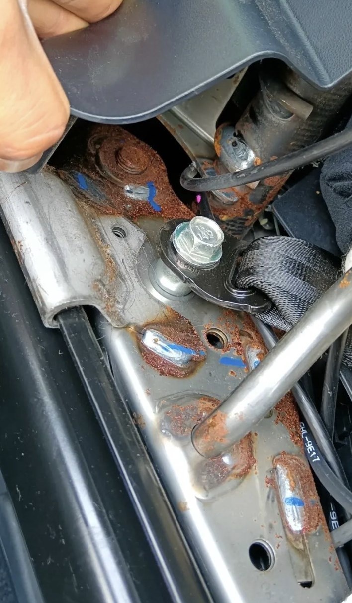

其中一则“新买的汉兰达底盘螺丝生锈”,引起了哥的注意,难道是理想ONE附体了?
该网友表示:“这两天看大彪哥的拆车视频,说汉兰达22款的底盘有几个螺丝生锈,而且是丰田的通病,我的尊贵四驱跑了两千公里了,今天顶起来一看确实是的。”
本以为网友们看到这种情况得瞬间炸锅,没想到他们竟如此平静,还在评论下方各种支招。
有人让车主喷点“WD-40”(除锈防锈的东西)。

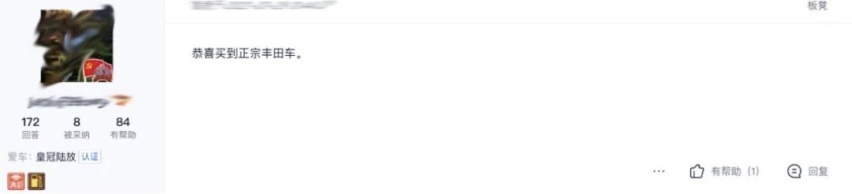

有人则调侃车主“恭喜买到正宗丰田车”。
也有网友感同深受“你看看座椅下面吧”。
汽车修理专家邱师傅表示:“其实裸露在外的螺丝生锈并不是大事,只要不锈穿了就可以,厂家在生产的时候一般都会涂上防锈剂之类的,不过新车出现这种情况还是不多见的,之前偶尔在国产车上见过,但随着技术的提升,现在也遇不到这种情况了。”

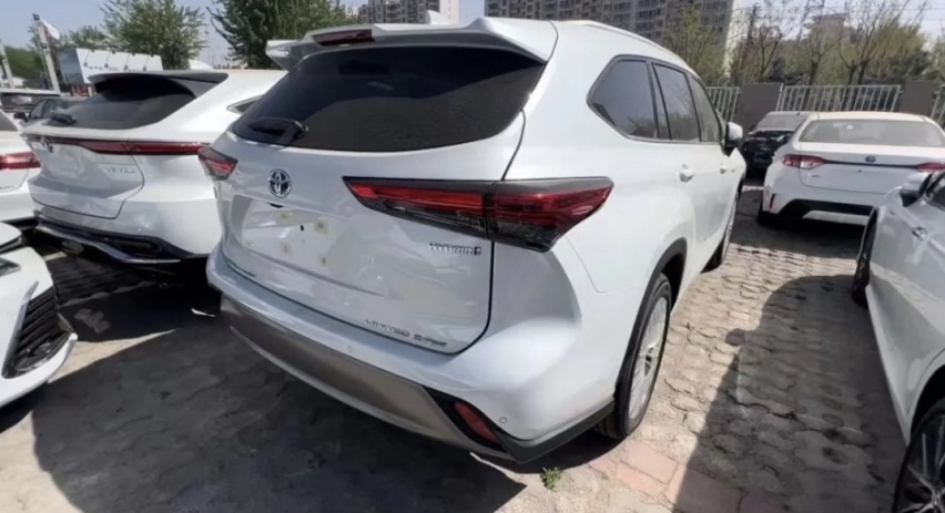

金属尾门换“树脂”

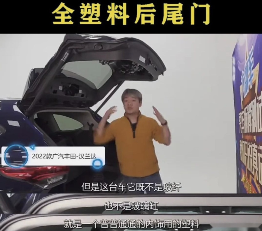

事实上,正如这位网友上文所说的那样,在其发现螺丝生锈之前,汽车媒体《大飙车》的老师就曾对新款汉兰达进行了拆解,不仅发现底盘有几颗生锈的螺丝,还收获了几个“意外之喜”,比如二、三排座椅没有钢板支撑,后备箱材质由以前的金属门换成了塑料材质,这不由得让哥想起了某日系品牌。

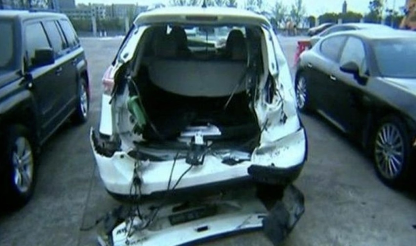

由于其后备箱尾门采用的是塑料材质,一次事故直接给撞没了。
当然了,新款汉兰达尾门也有可能使用的是和沃尔沃一样的玻璃钢材质,强度要比塑料门好很多,但是吧...汽车媒体《大飙车》拆车后得出的结果,跟玻璃钢材质完全没关系。
“这台车既不是玻纤,也不是玻璃缸,就是一个普普通通内饰用的塑料。”
而有关这个问题,经销商也给予了我们更正确的答案。

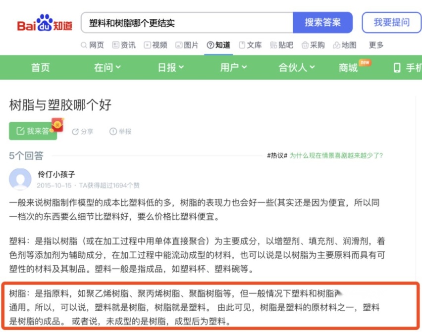

“汉兰达尾门用的并不是塑料材质,而是树脂,由于车身较高的关系,所以在发生追尾事故的时候,会由后杠来承受冲击,不会波及到尾门,一定程度上来说,这代汉兰达取消了金属尾门之后,重量减轻了不少,更具燃油经济性。”
至于二三排座椅的钢板问题,销售人员也是给予了肯定,“的确没有了”。当发生事故时...别瞎想了!经销商都说了,冲击力会由后杠来承受。

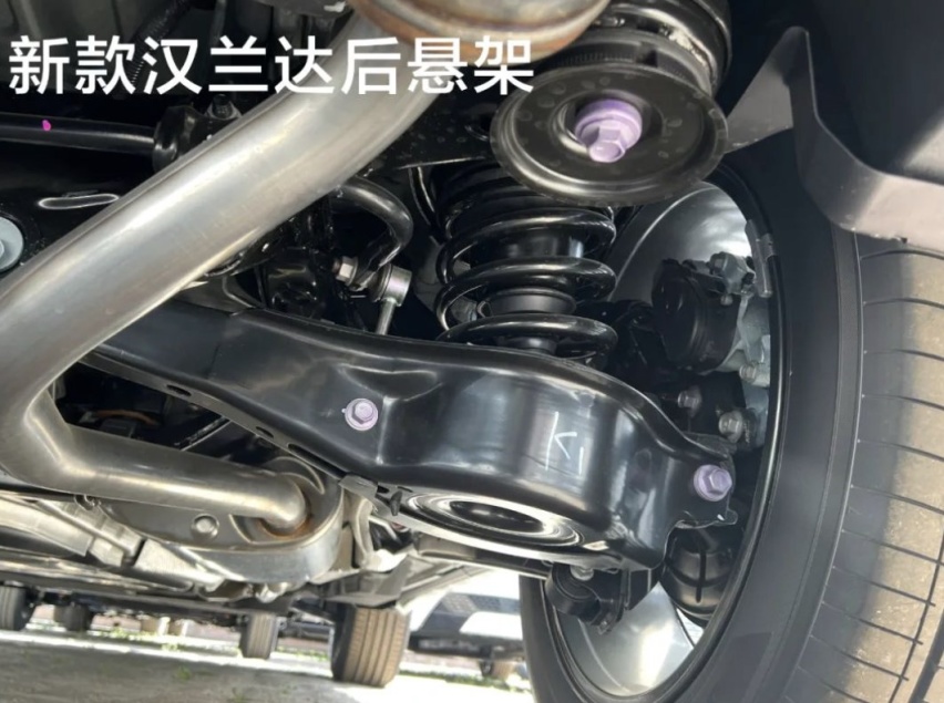

后悬架“傻傻分不清楚”
讲到这个问题,相信屏幕前的你肯定不会陌生,毕竟此前哥就曾发表过一篇关于赛那悬架的文章。

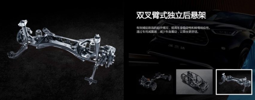

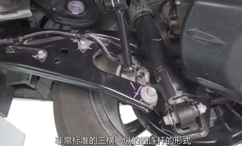

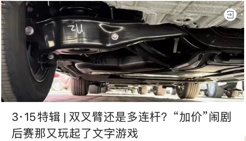

在这篇文章当中其实已经解释的非常清楚了,而眼前这辆新款汉兰达则犯了相同的问题,虽然名称为双叉臂式悬架,但实际与我们所熟知的双叉臂结构相差深远,而前不久汽车媒体《大飙车》,将新款汉兰达拆解后的结果也显示,其与双叉臂没啥联系。
“三纵一横的四连杆结构”。
对此,哥也是进行了一次实地探访,拍摄到了新款汉兰达的底盘悬架。
邱师傅表示:从这个角度看去,应该是个多连杆的结构,与我们所熟知的双叉臂双A结构相差较大,但具体的还要升起来看看才能确定。

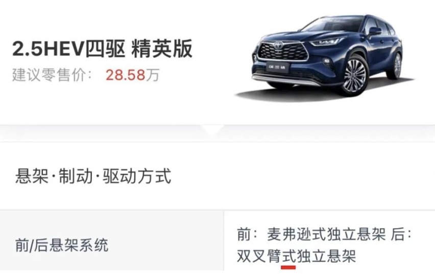

需要注意的是,相比于赛那的名称不统一,这回官方将新款汉兰达APP、官网上的宣传页面,以及配置表中的后悬架名称统一标注成,双叉臂“式”悬架。
这个操作真是6得很,也让人有些傻傻分不清楚。

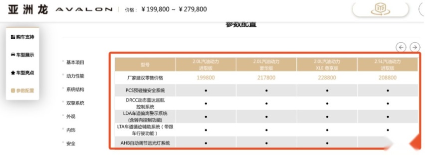

在给哥介绍产品的过程当中,销售人员一直在强调新款汉兰达整体的智能化表现更加出色,并且采用了全新的TNGA平台,这个平台相信大家非常熟悉了,产品最大的特点就是,即使是入门级车型配置也很高。
像是低配亚洲龙就配备了车道偏离预警、预碰撞安全系统等。而卡罗拉这边也是同样如此,然鹅新款汉兰达这里却是,光秃秃。

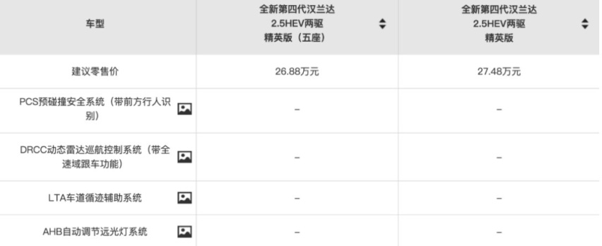

不仅如此,在其他配置方面,新款汉兰达的表现也是差强人意。

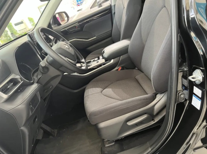

当消费者兴高采烈花费28万多购买新车,却发现没有倒车影像,就连最基本的驻车雷达也不给咱,这...太难了!
此时的你,若是想调节下主驾驶位座椅,还得你亲自动手。
明明啥都没有,价格却相比上一代同款车型贵了2.7万元。

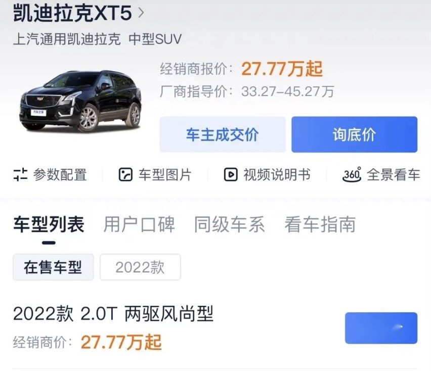

实际上,随着车市的愈发完善,市场上所提供给消费者的选择越来越多,在30万元的价格中,消费者可以买到领克09、一汽-大众揽境,又或是一汽丰田皇冠,甚至可以上升到豪华品牌凯迪拉克XT5、沃尔沃XC60等。
