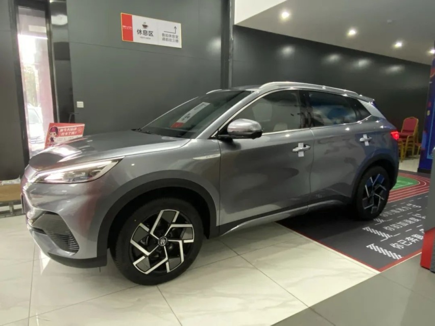

作为诞生于比亚迪 e平台3.0的元PLUS,还是定位于紧凑型SUV,相比元Pro,整个车的重心降得更低,也取消了前脸上的充电接口,在保险杠中间设计了贯穿式的高光装饰板,至左右两侧后有一个环绕放大的特征。在尺寸上,元PLUS相比元Pro增加了80mm长度、90mm宽度,降低了65mm高度,目视起来不再是似元Pro那样像个小胖墩。
材料工程师评比亚迪元PLUS:设计独树一帜,细节还可打磨
车轮使用上了R18的轮毂,花纹也更时尚,看起来更像电动车。

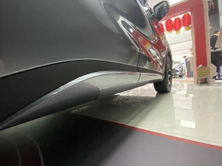

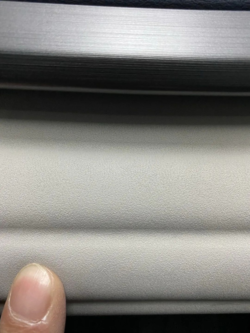

在车身侧面我个人不太理解的是,将喷漆的饰板布置在了最底部,将哑光的黑色塑料件反而放在了中间,一般在这个位置即使要布置带颜色的喷漆件,也会在表面使用粗糙或更耐刮擦的材料来防护,以免行驶在复杂的路面时被划伤,但显然元PLUS的这个饰板只是普通的喷漆。

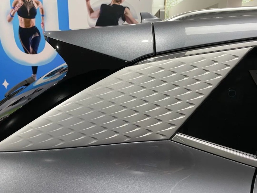

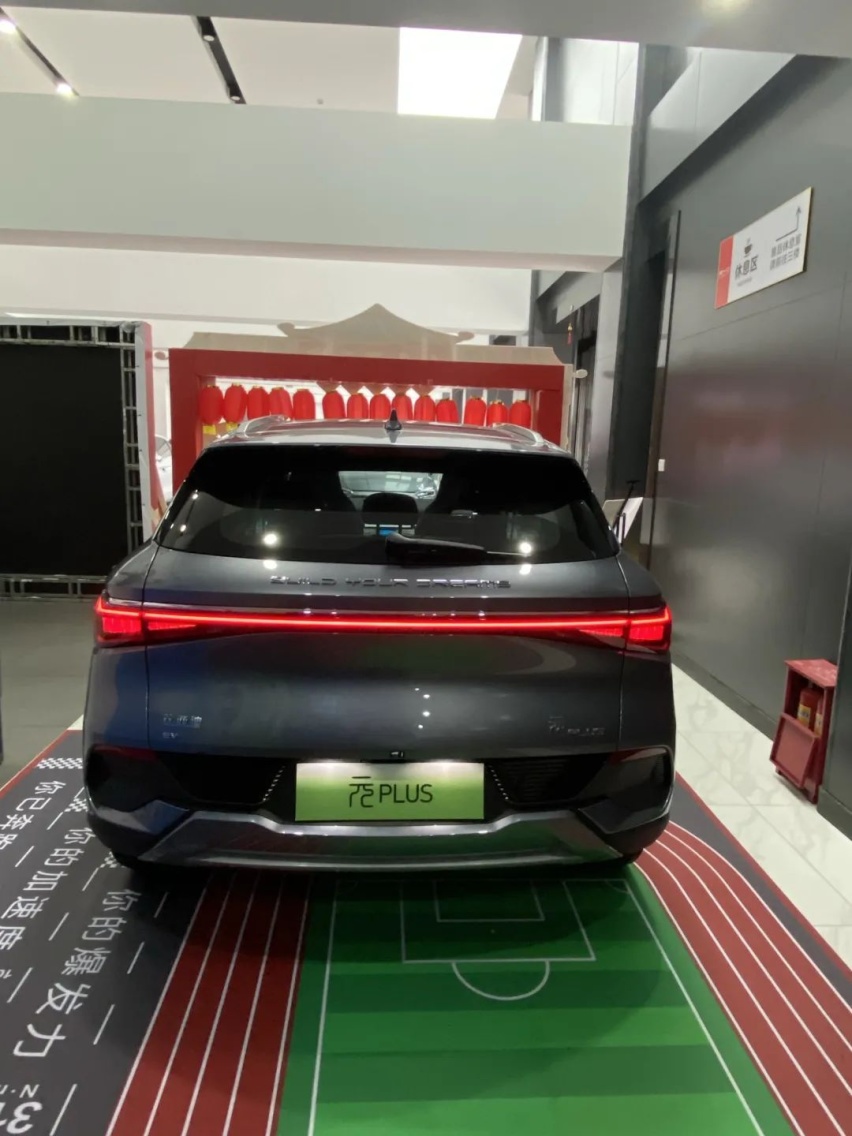

尾部立柱表面使用这种龙麟的花纹,与前脸的Dragon face有一个呼应。

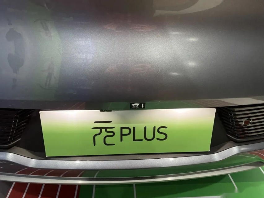

除了最顶配的旗舰型有电动感应尾门外,其余配置都是手动开启。而手动开启的尾门重心设计得比较高,关闭时向下按压的力还必须大,才能借助惯性一次关到位。如果你习惯在关门时使用这个牌照上面一点的位置受力,你会发现这块钣金里面的加强筋设计得不是很合理,稍微用力关门就会瘪下去,还会发出“咯噔”的响声。

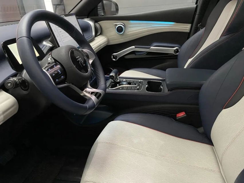

元PLUS最突出的个性之处在于内饰设计。

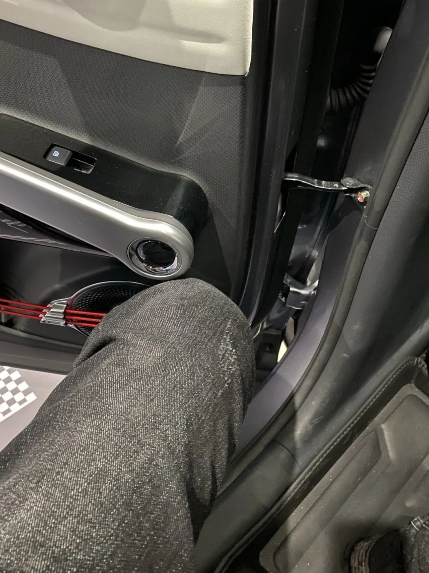

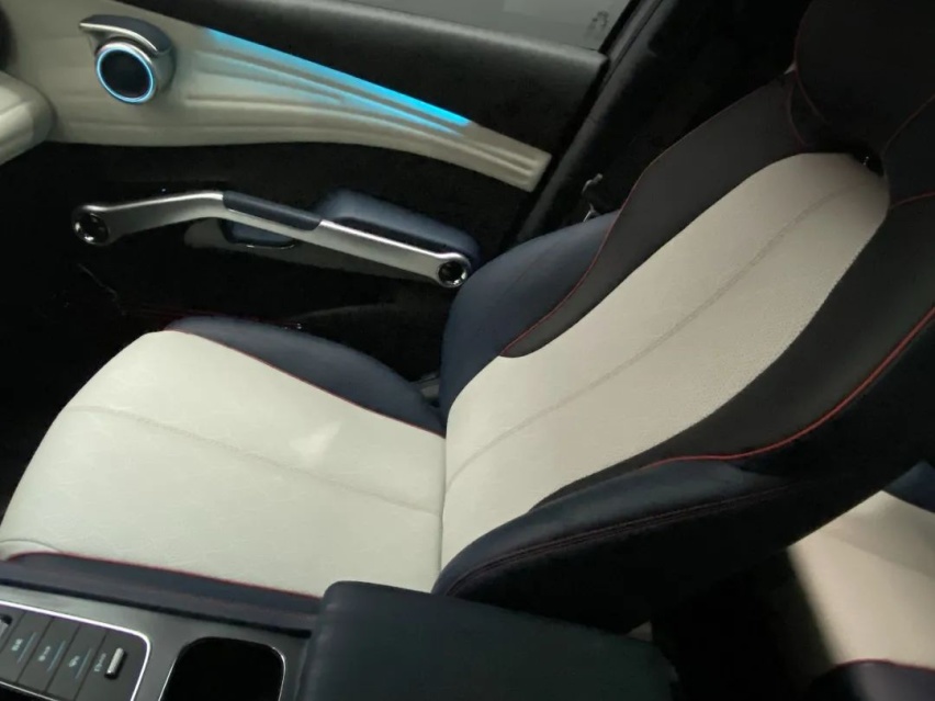

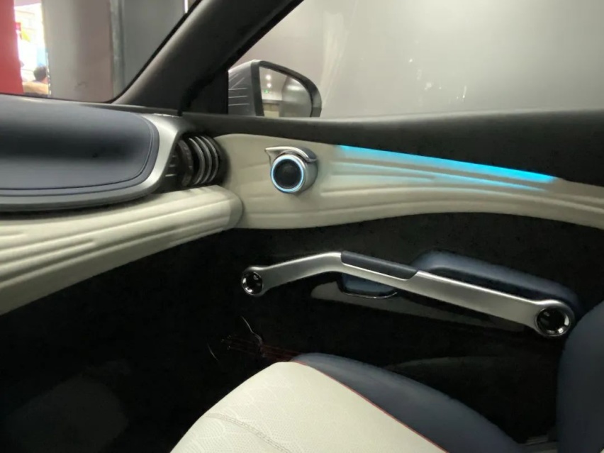

门板的扶手并非传统样式,有点类似一个扳手的造型。为了突出这个造型,Y向使用了喷漆的ABS材质硬塑料来装饰,因此比一般车型的扶手要宽,最前端也更低。假如当你在一个空间不是很大的地方上下车时,门如果不能完全打开,一定要小心为妙,否则膝盖与之发生硬碰硬的碰撞感觉真不好受。

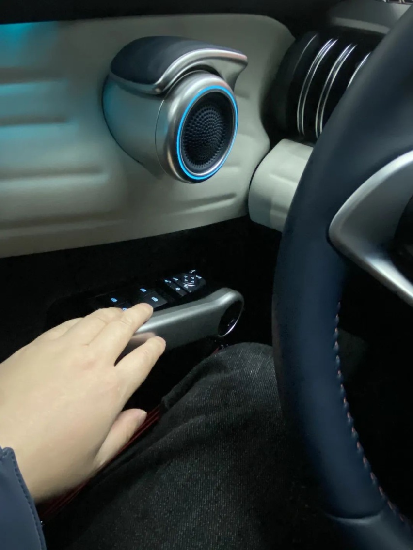

也是因为这个特殊造型的扶手设计,布置在上面的开关面板被迫设计得更靠前,以驾驶座为例,假如把方向盘和座椅都调整到最合适的位置,手正常伸出去只能摁到最后一排按钮,如果想调节前面的按钮,需要将身体向前倾。假如你在驾驶过程中,因为有安全带束缚,这个动作还不容易那么连贯的完成。

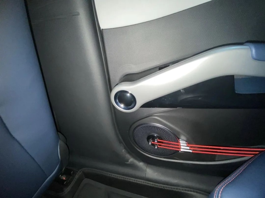

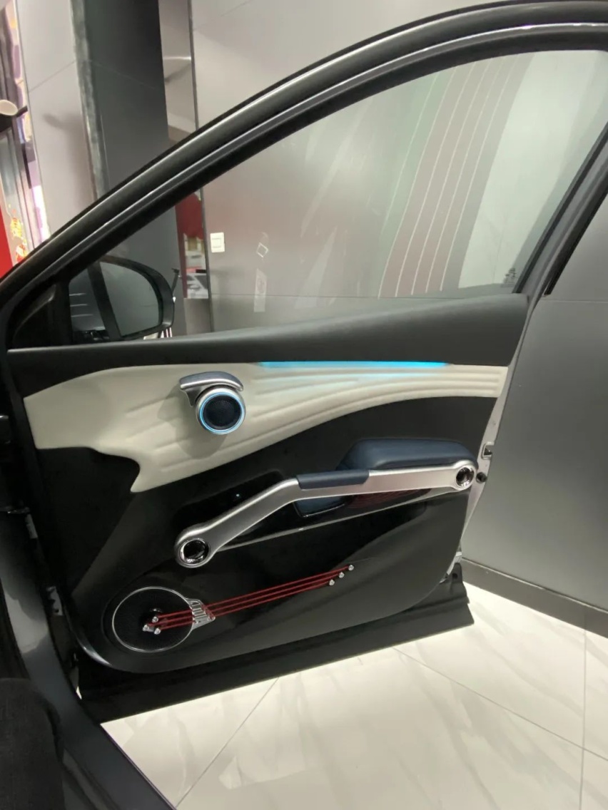

门板上另外一个亮眼之处,是门袋位置的三根红色绳子,其实国外很多硬派越野,包括国内的哈弗大狗,都有使用松紧带来布置在门板上用以拓展储物空间。可元PLUS的这三根绳子并不是用来拓展储物空间的,它下面的门袋空间已经固定。从造型上来看,以扬声器的圆心为起点向另外一侧延伸,勾勒出一个吉他的造型,而这三根绳子就像琴弦,假如你有音乐天赋,还能拨动出几个音符,如果再能把门板的塑料本体当成一个打击乐器,真还可以创作一番。这样大胆的设计在世界范围内还很少见,真是再牛的肖邦现在都弹不出比亚迪的嚣张。

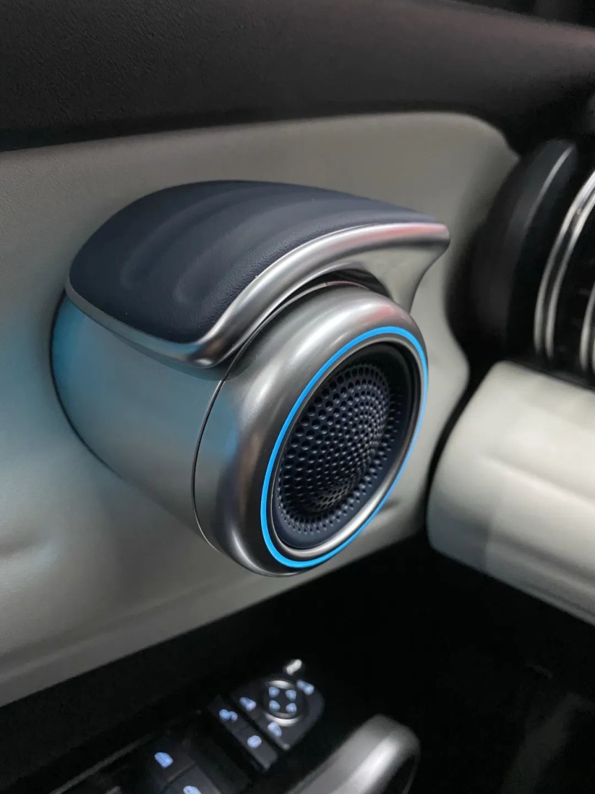

门板的内开手柄也很有创意——跟扬声器设计成了一体式,只是为了满足这个造型,扬声器被迫向外凸起很高,侵占了一点车内空间。

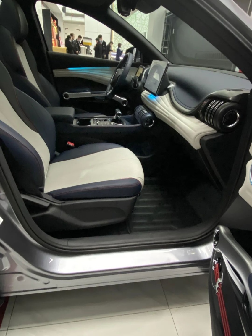

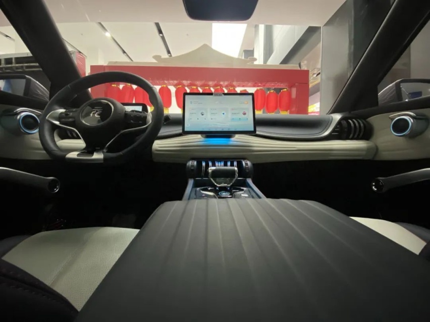

从整个座舱设计来看,是一个绝对的左右对称造型。并且在仪表板上下结合部位有很多波浪造型,让线条不再单调。

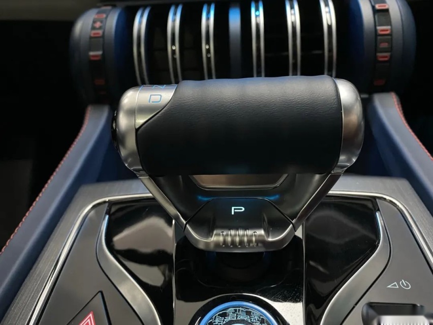

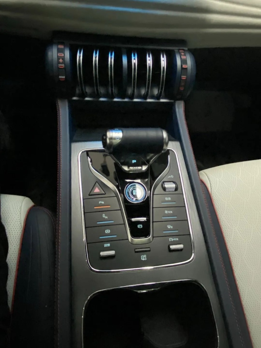

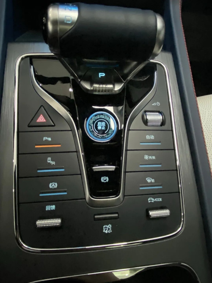

在官方的宣传语中,他们更突出运动元素,比如将出风口比喻成哑铃,将中央扶手比喻成跑步机,将门内开手柄比喻成握力计,将仪表板上的线条比喻成健身达人的肌肉线条,完全打造成一个健身房的氛围。但实际上在这套内饰中也能看到很多航空元素,比如这个换挡机构更像一些小型飞机的推杆。

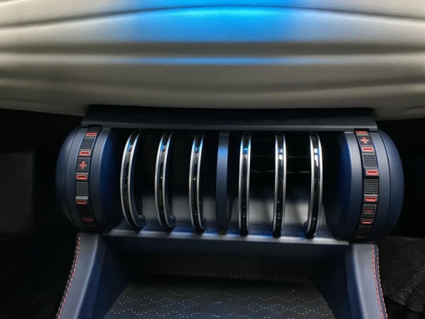

这种形状的的出风口造型,加上两侧调节出风大小的拨轮样式,更像飞机中控驾驶台上的配平轮。

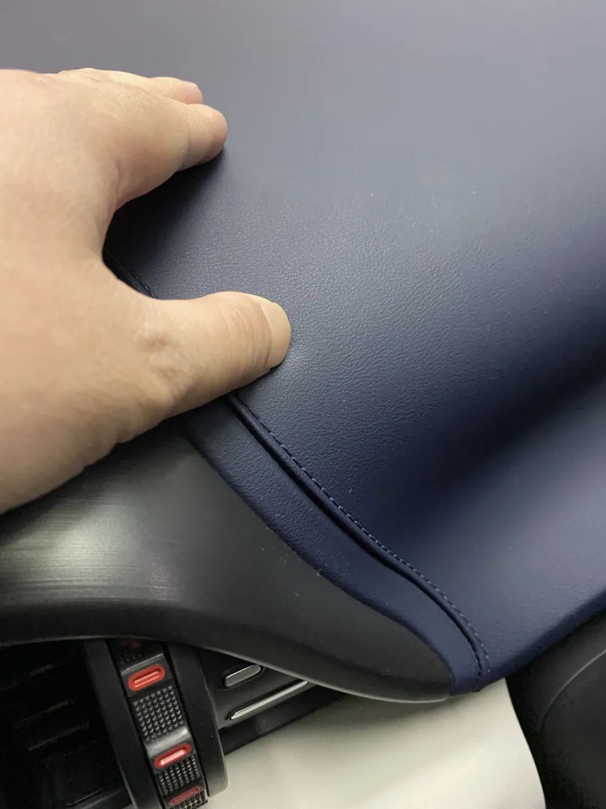

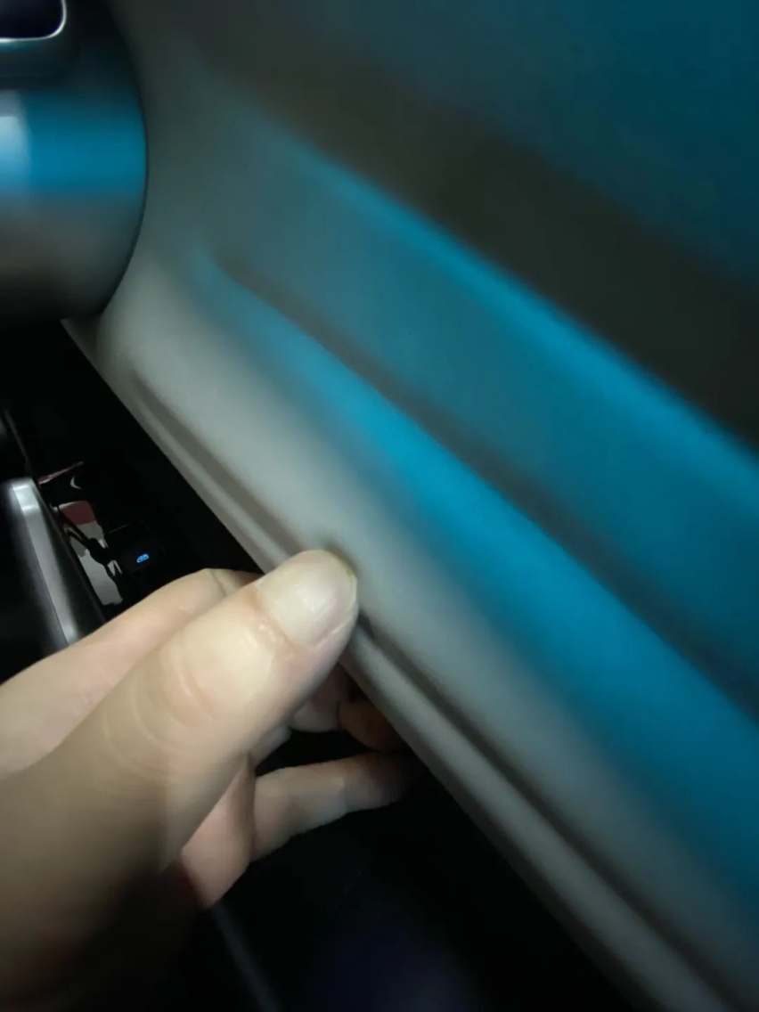

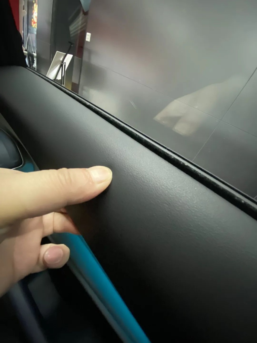

仪表板上下部分都包覆有软材质,上半部分是带缝线的皮革,下半部分和门板上的中插都是使用磨砂材质的皮布包覆,门板的上框架也有软皮包覆。光从这一点来说,去对比一下16万起步的ID.3和同价位区间的锋兰达,已经非常良心了。

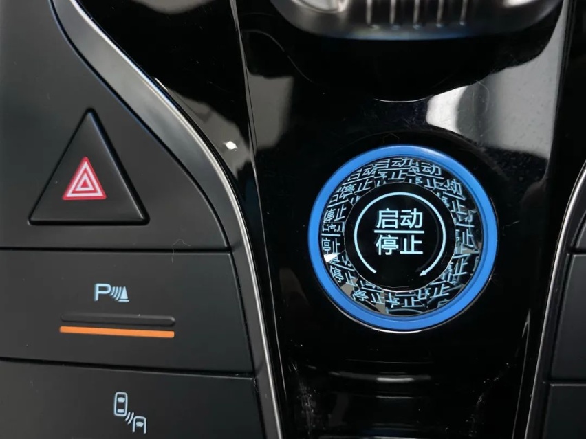

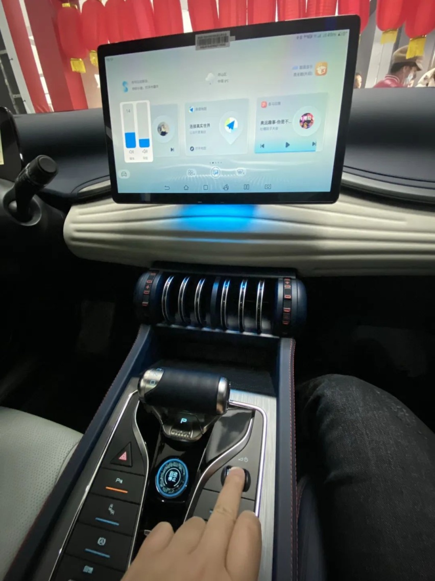

在座舱内,还有一个明显的特点是,比亚迪很喜欢使用大量的中文字符来替代英文字母标识各种按键,这种文化输出方式当然值得赞扬,但是因为空间或字体的受限,又没有办法做到全部用中文,又夹杂着一些英文,所以显得有点不伦不类。不过这个启动/停止按钮还是设计得颇有想法,把字体360度透视环绕在透明材质内部。

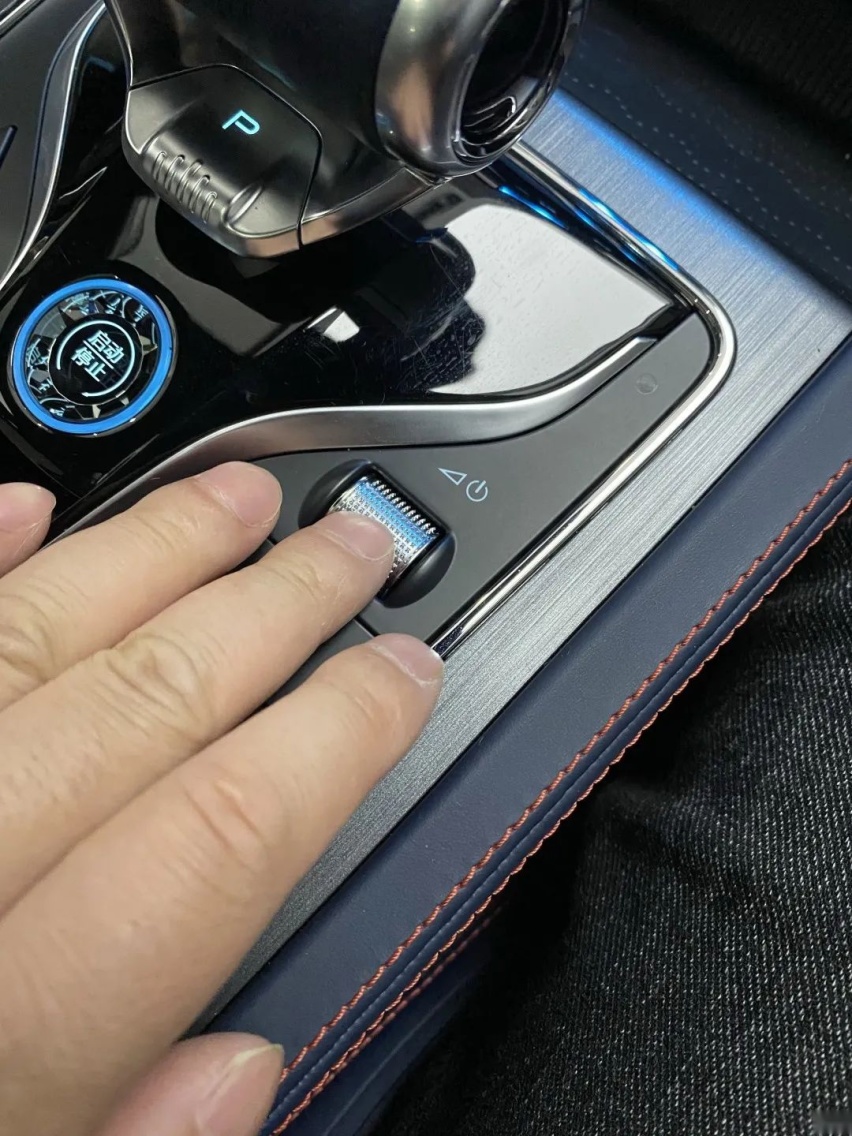

需要批评的是,调节多媒体音量大小的滚轮表面看起来很有质感,但是使用起来体验较差,完全没有阻尼和回馈感,整个一周圈的使用力差异很大,有的地方太松,有的地方太紧,很难停在你想要的位置。

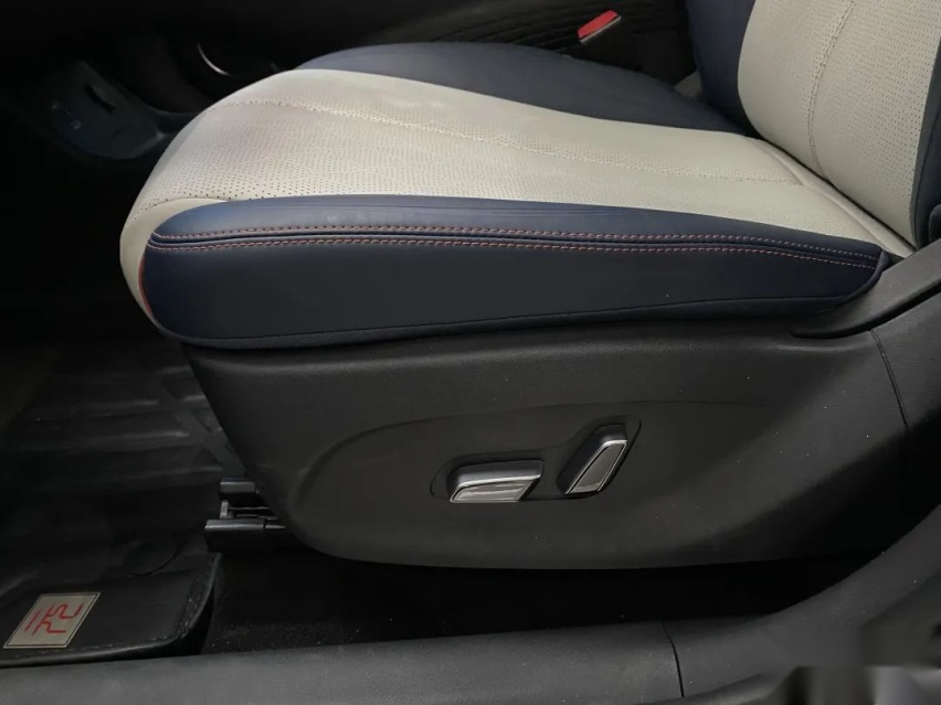

元全系列的座椅都是仿皮包覆,主驾驶调节方式也都是一样的,只有最高配的副驾驶才带电动调节。也都不带按摩、加热、通风等功能。比亚迪很多车型现在都采用这种一体式的不带头枕的运动座椅,其实在市场端不少用户都反馈这种座椅并不太好用,舒适感不强,还要自己加装头枕。比亚迪现在全系列的座椅泡沫都比较柔和,元PLUS也不例外,另外驾驶侧座椅厚度也不是太厚,长时间使用后的支撑性强不强还需要市场检验。

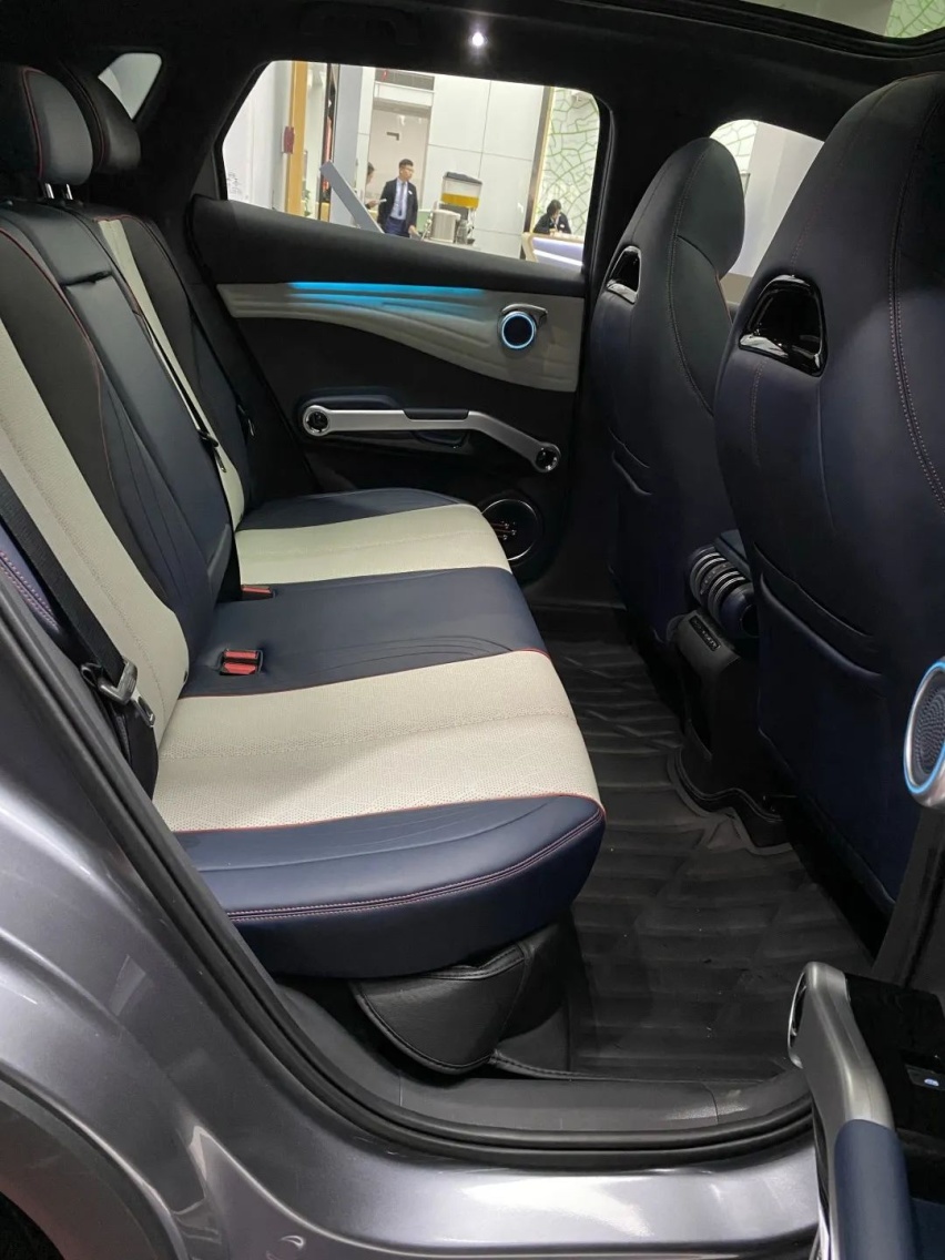

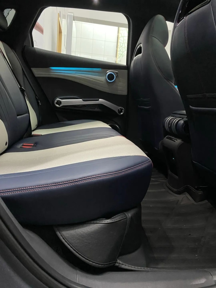

后排乘坐空间没有问题,当前排调整到正常位置时,后排还有很宽裕的腿部空间。

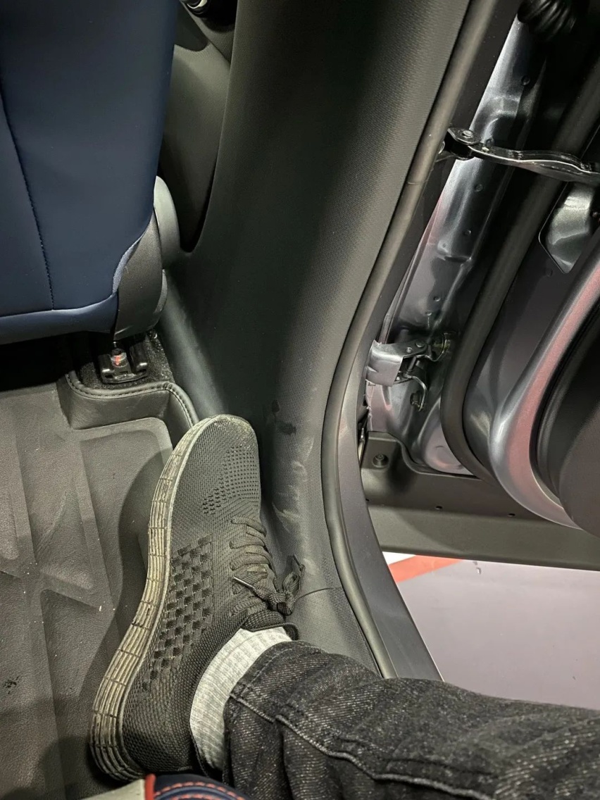

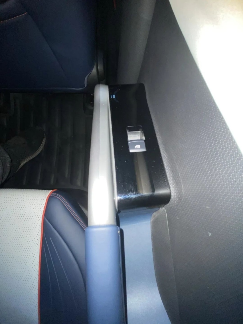

因为轴距的原因,B柱相对于后排座椅更靠后,加上前面提到的门板扶手偏低,下车时腿部空间是比较憋屈的,看这门槛上的鞋印就知道要经常挂在门槛上。

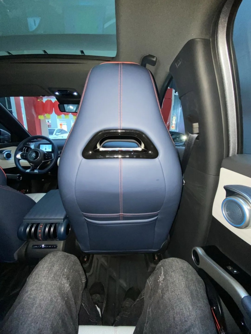

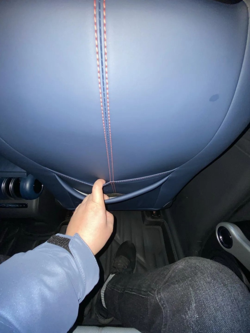

元PLUS前排座椅的背部除了正常储物空间外,还有两个小的适合放手机等小物件的口袋,这在比亚迪很多车型上都实现了标配。

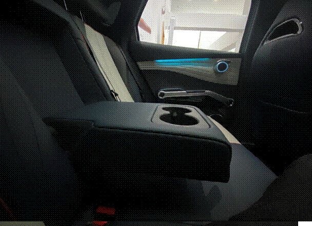

后排中央扶手也是全系标配,并两个不同的高低档位让乘客选择适合的高度来支撑手肘。

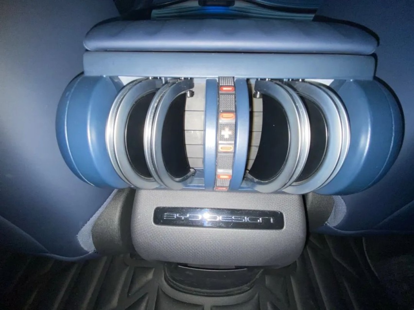

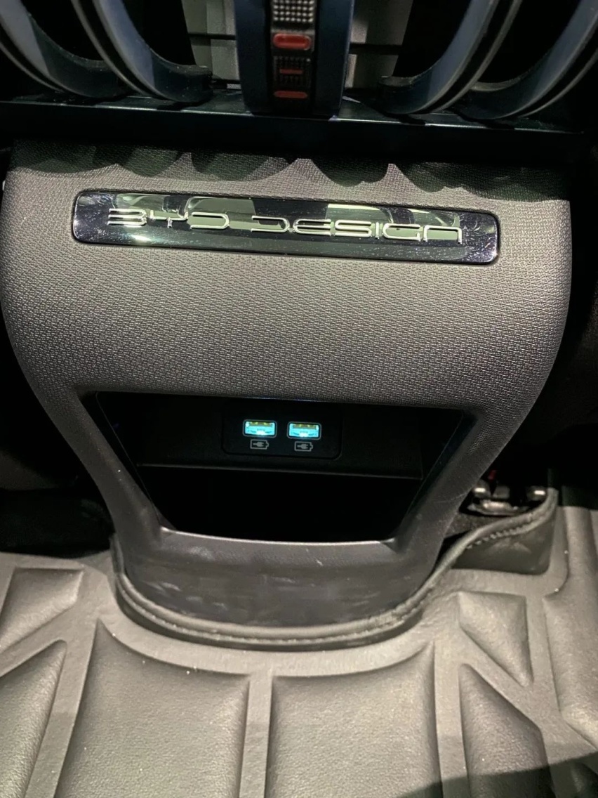

后座出风口也是全系标配,但不能做到独立控制。如果把那串字符中的“DESIGN”去掉可能看起来更简洁一点。

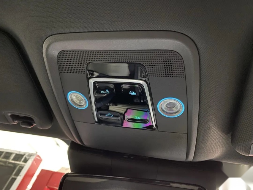

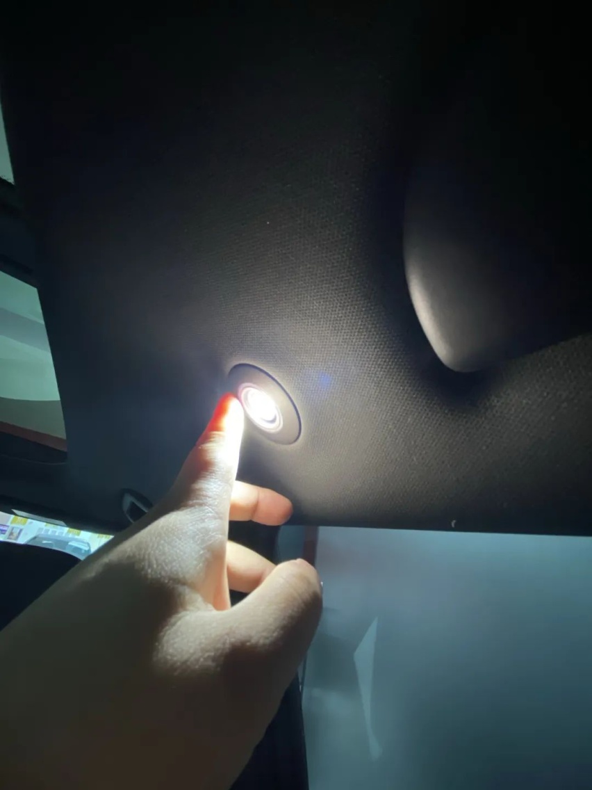

比亚迪的车,现在基本都使用这种触碰式阅读灯,也挺有质感。

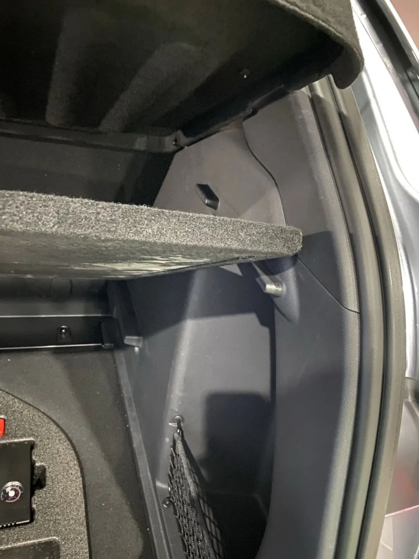

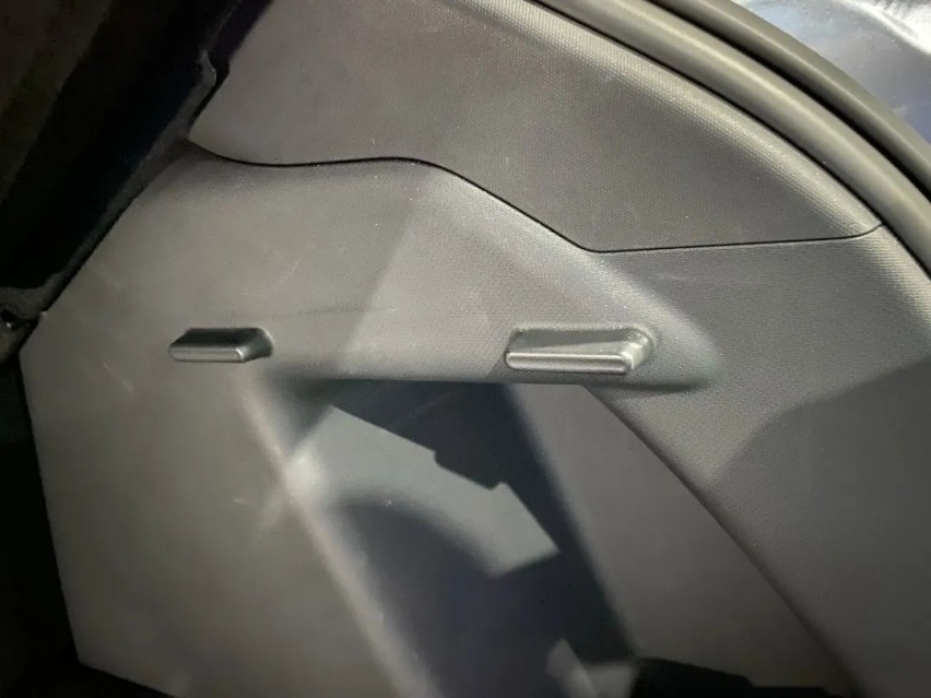

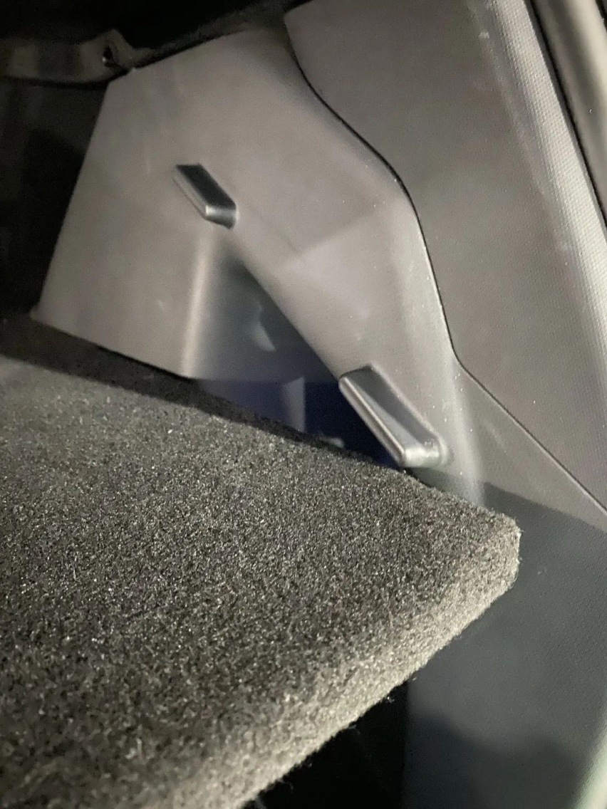

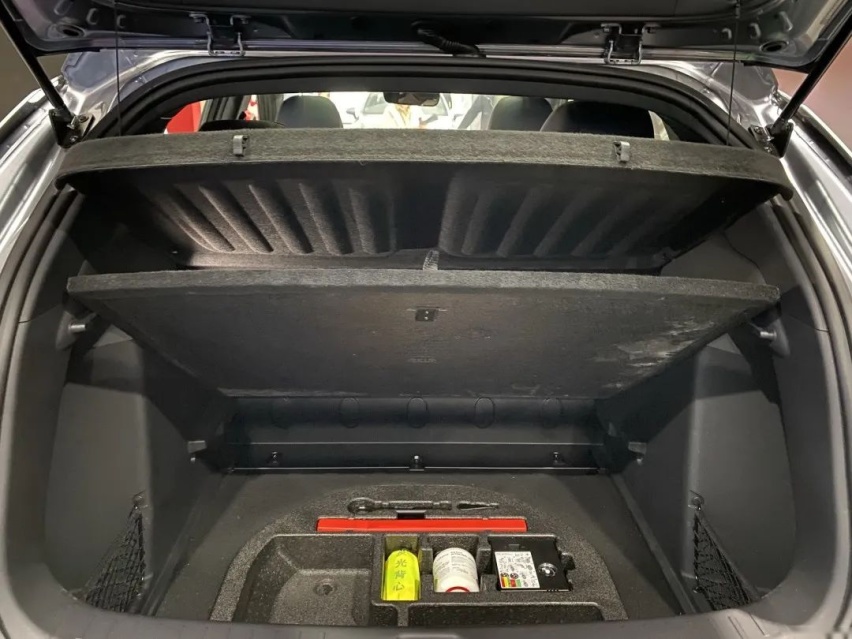

后备箱内左右两侧都有类似这样的凸台,本意是起固定后备箱地板所用,方便腾出手来处理下面的物品,但实际上不太好用,盖板往上抬起时如果不注意错开角度还会干涉,不太推荐这种设计。

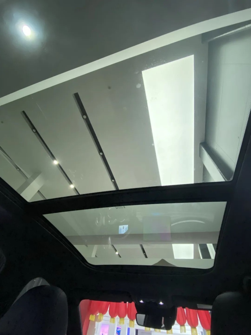

元PLUS五款配置中,除了430km和510km的续航里程差异外,还能从天窗和智能硬件这两个方面看出区别——只要不是430km和510km的最基础版本,天窗都是这种可开启的全景天窗;智能硬件方面除了最基础的4个超声波雷达外,至少还有5个摄像头和1个毫米波雷达。最关键的是,拥有这些配置,价格最多只高一万块钱,这就变相宣布豪华型和尊荣型这两款配置其实比较鸡肋。

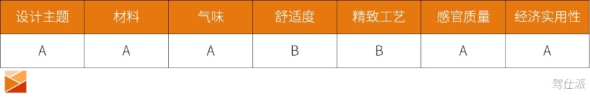

最后还是按照A(卓越)、B(优秀)、C(一般)、D(较差)的档次进行一个打分吧——
