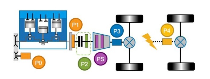

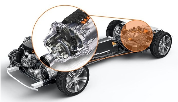

前文的P0-P3电机架构不管怎么变,但它们始终是与发动机有关联的,P4电机架构就不一样了,它跳脱了这个限制,P4电机的定义就是与发动机不同轴并且可以直接驱动车辆的电机。
因为车辆分为前驱和后驱,所以对应的P4电机可能会出现在后桥或者前桥,不能因为前驱车型更多,就简单定义为所有单独在后桥的电机都是P4电机。
同时市面上的许多轮毂电机(或轮边驱动电机),我们通过以上的定义同样可以将它定义为P4电机架构。
所以P4电机的总体特点就是:P4电机不与发动机驱动同一个轴,所以在P4电机架构下的车型都能够实现四驱。同时P4电机与发动机没有任何形式的连接。

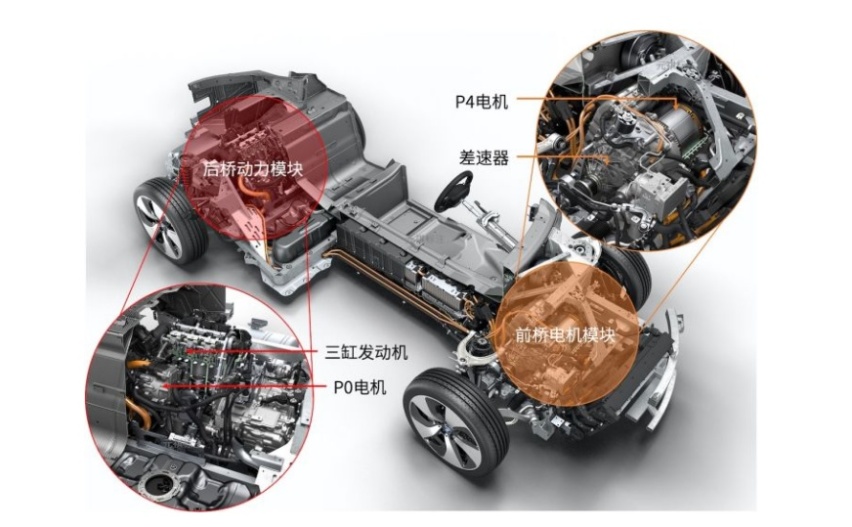

市面上以P4电机驱动为主的车型还是比较少的,比较有代表性的就是宝马i8。那么大多数的车型都是以发动机驱动为主,P4电机更多的还是作为辅助。
同时为了保证有足够的电量来驱动P4电机,大部分车型也都会在在发动机的驱动轴加上一个电机,可以在P0位置也有在P2位置,主要功能就是用于启动发动机,同时可以给电池充电,还能给发动机驱动助力。这两个架构一般分别称为P0P4架构架构和P2P4混动架构。

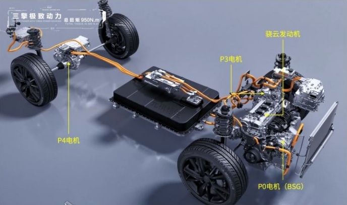

同样是比亚迪,比亚迪的DM-p混动系统“混的”更加全面,在P0P4电机架构的基础上,还增加了一个P3电机,能够实现发动机、P3、P4电机串联的驱动模式,P0电机也作为发电机发电,性能和续航都有保证。
