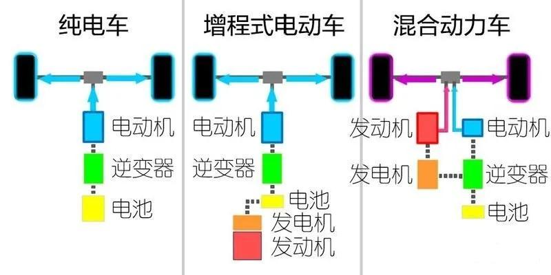

从技术原理看,增程属于串联式插电混动:驱动完全依赖电机,发动机仅作为“充电宝”为电池供电,再由电池驱动电机。这种结构的好处显而易见——相比并联式或串并联式混动,增程系统省去了复杂的齿轮组和离合器,制造成本更低、控制逻辑更简单,且能腾出更多空间布置更大容量电池。
当然,增程也有“短板”:由于能量需经发动机→电池→电机的两次转换,理论上匮电状态下高速油耗会略高。但实际表现更取决于增程器(发动机)热效率、电机效率、车重、风阻等综合因素。例如在拥堵的市区低速场景中,增程器能稳定在高效区间工作,此时匮电油耗反而可能更低。
