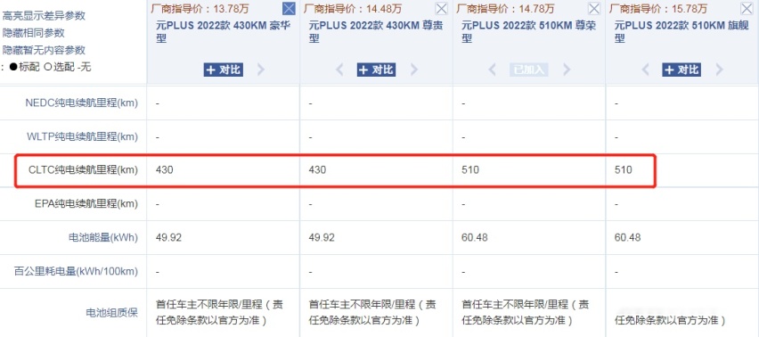

不止是特斯拉,今年2月份上市的比亚迪元PLUS的续航里程也采用了CLTC。

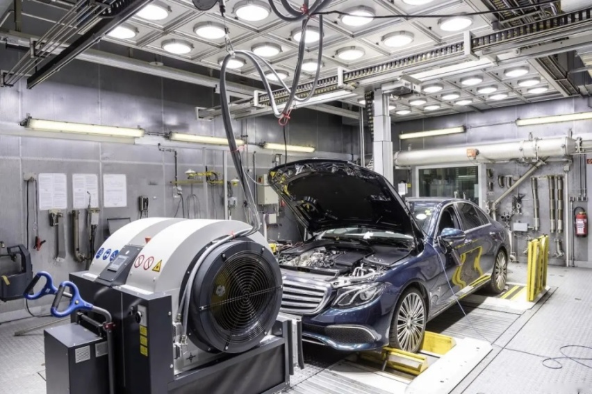

如图所示,测试方法是将车辆固定在滚筒台架上,用和轮胎接触的滚筒带动车辆,模拟不同工况下的阻力。与此同时还会在车头放置一台鼓风机来模拟当时车速的气流。在测试过程中,车内的空调、大灯、座椅通风等电气设备都是处于关闭状态。

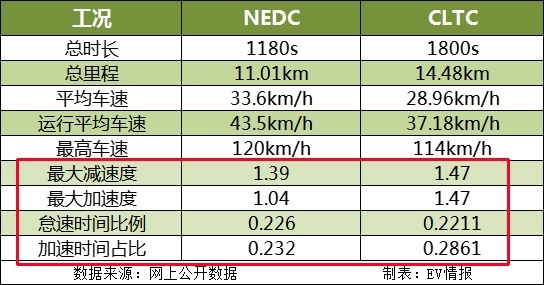

CLTC测试时长1800秒,其中低速工况674秒、中速工况693秒、高速工况433秒。速度上高速工况最高时速为114km/h,平均车度28.96km/h。从数据的对比表可以看到,CLTC加/减速度高于NEDC,加速时间占比也高于NEDC,CLTC更多偏向的是频繁加减速。
