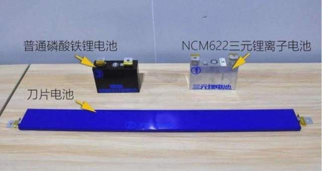

三元锂电池优点:能量密度高、一般在140wh/kg~160 wh/kg;所以一般续航更长,耐低温性能要好一点,在-20℃时仍可保持正常电池容量的约70%~80%;充电速度更快。
缺点:材料成本高、价格更贵,热稳定性较差、安全性能差一点.
磷酸铁锂电池优点:材料成本低、价格更低;热稳定性更好、安全性能更佳。
缺点:容量密度低,能量密度一般为90-120 W/kg,所以相同质量下续航不如三元锂电池;耐低温性能差一点,在-20℃条件下只能保持正常电池容量的约50%~60%。
关于电池寿命方面,磷酸铁锂电池可普遍充放电3500次以上,而三元锂电池相对较少约2000-2500次左右。在相同循环次数下,磷酸铁锂电池剩余容量也要比三元锂电池多,真是寿命更长,更耐用。
