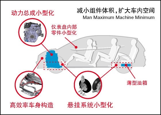

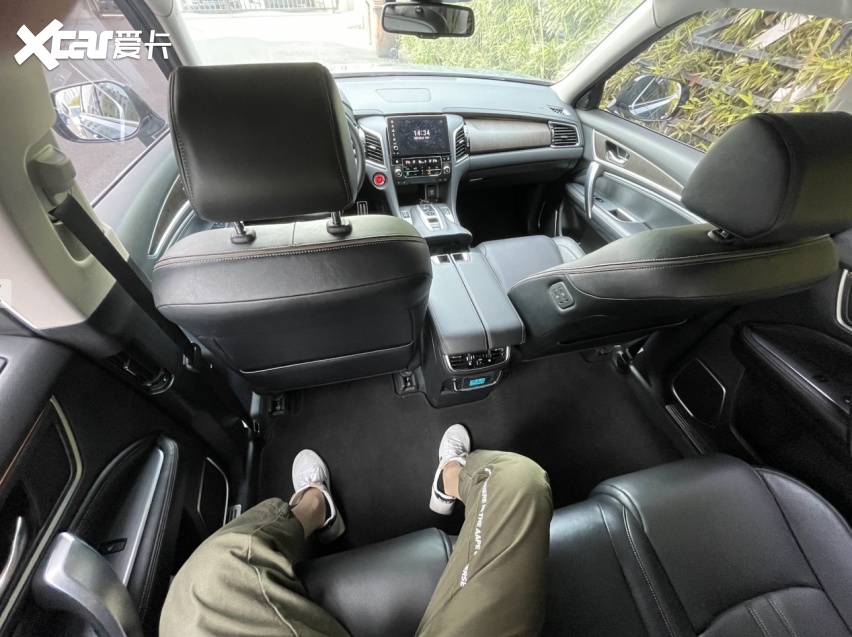

那么大5座就一定更好吗?这依然取决于是不是真的“大”且“舒适”,拿试驾时拍的照片来举例,腿部纵向空间应该在50cm以上。固然冠道的轴距已经达到了2820mm,但对于空间的利用本田也是有一套方法论的,叫做MM理念:Man Maximum Machine Minimum,机械结构最小化,乘坐空间最大化。
曾经我坐在飞度里,感叹一台A0级小车几乎有着小面包车的空间感。冠道作为追求空间利用率的车型,自然遵循MM理念的精髓,将动力总成小型化且下沉,底盘悬挂也通过优化结构和布置做得更加紧凑,将所谓的“上部”空间让给乘员舱。
听起来简单,实际上对动力总成和底盘的的设计布置都提出更高的要求,是一个系统性的工程,可以类比丰田TNGA架构中相似的概念。

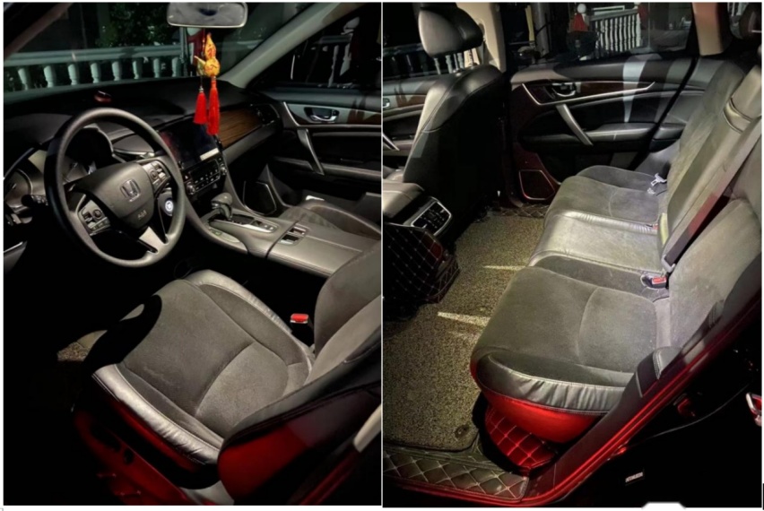

除了纵向空间大之外,横向空间甚至有时候让驾驶员感觉“过头”,笑谈车内的交流感都降低了。座椅的舒适度很明显是经过“本地化”验证的,在所有本田系产品中有最好的填充物厚度,当然由于是独供国内也无从比较。同时,后门开启方式还留有一个“舒适进入”功能,能以接近90度的大角度打开,这个功能实用性会随着年龄增大而愈发提高,但小心不要砸到邻居。
对空间表现做一个总结,空间和舒适度毫无疑问是同级别里最好的,材质表现上高配使用的皮质能营造出一种日系咖啡店大沙发的感觉,而低配(比如同学这台)的拼配布料在触感上就差一些。

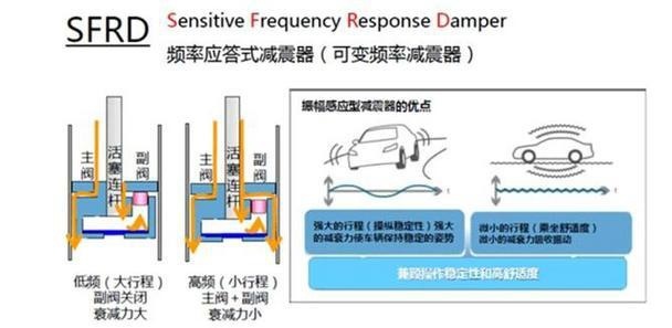

冠道的底盘,是比较传统的前麦弗逊后多连杆结构,前后下摆臂使用了铝合金件,但比较有意思的是,针对240/370 TURBO两个配置分别设置了两套减振系统。
240TURBO用了SFRD振幅响应减振系统,第一次是在讴歌TLX上看到本田的这套减振技术。原理是设置两套阀门,根据整车振动频率进行开闭,单阀门的阻尼力就大,也就是我们说的“支撑更好”;当细碎颠簸出现时,打开第二个阀门,更好吸收过滤高频颠簸。具体的乘坐感受中,在乡间石子路上的感受会比较明显。

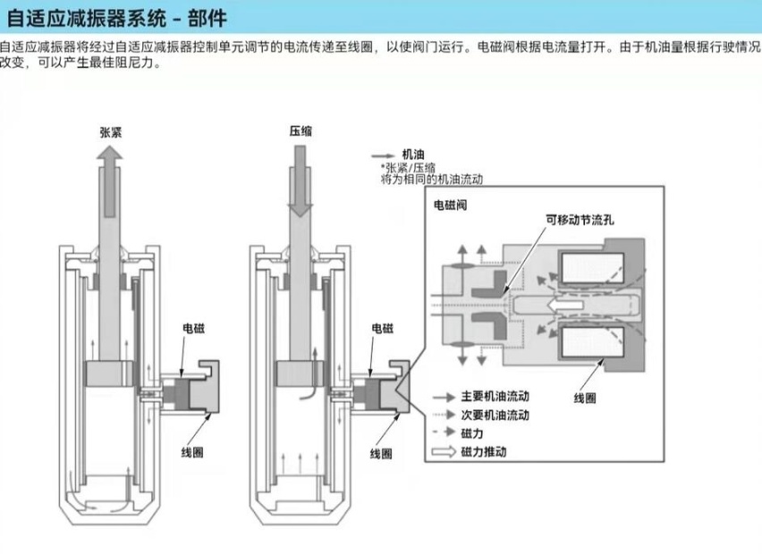

370TURBO配备了ADS全时自适应减振系统,其本质是一套电磁阻尼可调减振支柱,另一个比较知名的同类产品是ZF的CDC系列。相比SFRD的双阀门可调,ADS最大的区别是通过电磁阀无极控制阀门通路的大小来改变阻尼特性。在此前我们关于CDC的介绍文章中,详细解释了这种可变阻尼减振系统除了操控性能和驾驶乐趣,最重要的特性还包括降低制动距离、避让侧倾等安全性的提升,这个价格的中型SUV中唯有美系几款车的配置可以对抗一下。
在冠道上配备的ADS整体取向是家用舒适的,只有当全油门加速和全力制动时会有明显的阻尼调整。240/370TURBO的驾驶感受对比来看,也只是在上述这些特殊工况下有一些区别,其他硬件结构两者没有区别。

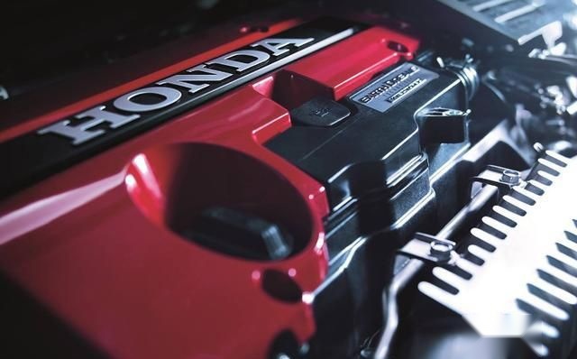

最后来到动力总成部分,分别体验240/370TURBO后,对于这两套业内知名动力总成的看法发生了一些变化。此前津津乐道移置自TYPER上修改而来的K20C3 2.0T高功率发动机能让这台接近1.9吨的车在8秒内完成0-100km/h的加速(垂媒实测更快),但很明显这台发动机的动力在调校上更靠后,100km/h以上的加速能力尤其出众。但客观情况是会增加较多的购车成本,这些动力储备在城市代步中也比较难用上。
更推荐1.5T+CVT的配置,1.5T的L15BD发动机作为本田在紧凑/中型SUV上使用的版本,考虑到了大车低扭起步的情况。相比370TURBO上ZF 9AT换挡的感受,240TURBO的CVT也要柔和得多。当然最终回到购车用车成本,车主购车的原因就是22万能买到看起来、用起来最大的(合资)车。
