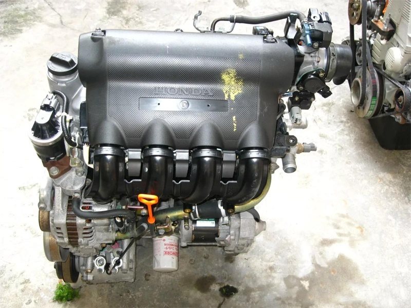

就拿本田来说,本田CB1300摩托车,排量1.3升。本田老款飞度,发动机也是1.3升。虽然排量一样,但CB1300是无法使用飞度这台发动机的。因为CB1300的发动机很小,而且和变速箱是一体的,刚好塞满车架。
而上图是老款飞度上的1.3升自然吸气发动机,不带变速箱就这么大了,很明显它没办法塞进CB1300的车架。
另外摩托车注重轻便、灵活,这样才符合摩托车的驾驶特性,才能体会到驾驶的乐趣。
飞度的那台1.3升发动机加变速箱重量大概在150公斤左右,而CB1300发动机和变速箱重量撑死也就80公斤左右。如果本田想要把汽车发动机装在摩托车上,那摩托车车架就要使用更粗的钢管,这样一来摩托车的体积、自重都会上升,摩托车就会变得非常笨重。所以说家用车的发动机并不能使用在摩托车上,因为它太大了。

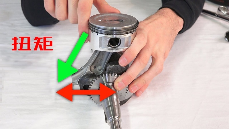

因此家用车发动机更倾向于在低转速输出较大扭矩,这样可以降低磨损和发动机自身损耗,所以汽车发动机,特别是排量小的,几乎都是小缸径大行程的设计,这样曲轴回转半径大,可以提升扭矩,也正因为如此气缸会更长。另外发动机本身要有足够的强度才能保证长期稳定输出较大扭矩,因此发动机缸体、缸盖都要有足够大的体积。另外发动机输出大扭矩时产热量也大,所以要有复杂的散热系统,这就决定了家用车的发动机无法做得太小。
而摩托车自重小得多,轻一点的一百多公斤,重一点的也就两百多公斤,驱动这么轻的车身根本不需要太大的扭矩,只有在急加速时发动机才会输出最大扭矩,驱动车辆快速提升车速,展示车辆的加速性能。因此摩托车对扭矩的需求是:要有提供足够大扭矩的能力,但不强调长时间稳定提供大扭矩的能力。而对功率的需求则更为迫切,因为加速和极速是摩托车重点追求的性能参数。
所以摩托车发动机不需要拥有长时间连续输出大扭矩的需求,因此发动机本身强度要求比汽车发动机低很多,散热需求也小很多,因此发动机本体的结构也就相对简单了。但是摩托车发动机需要功率来维持性能,而提高转速是最简单的提升功率的方法,因此摩托车发动机更倾向于使用大缸径短行程的设计来提升转速上限,这使得气缸更短。这些因素决定了摩托车发动机可以设计得更加小巧紧凑。
