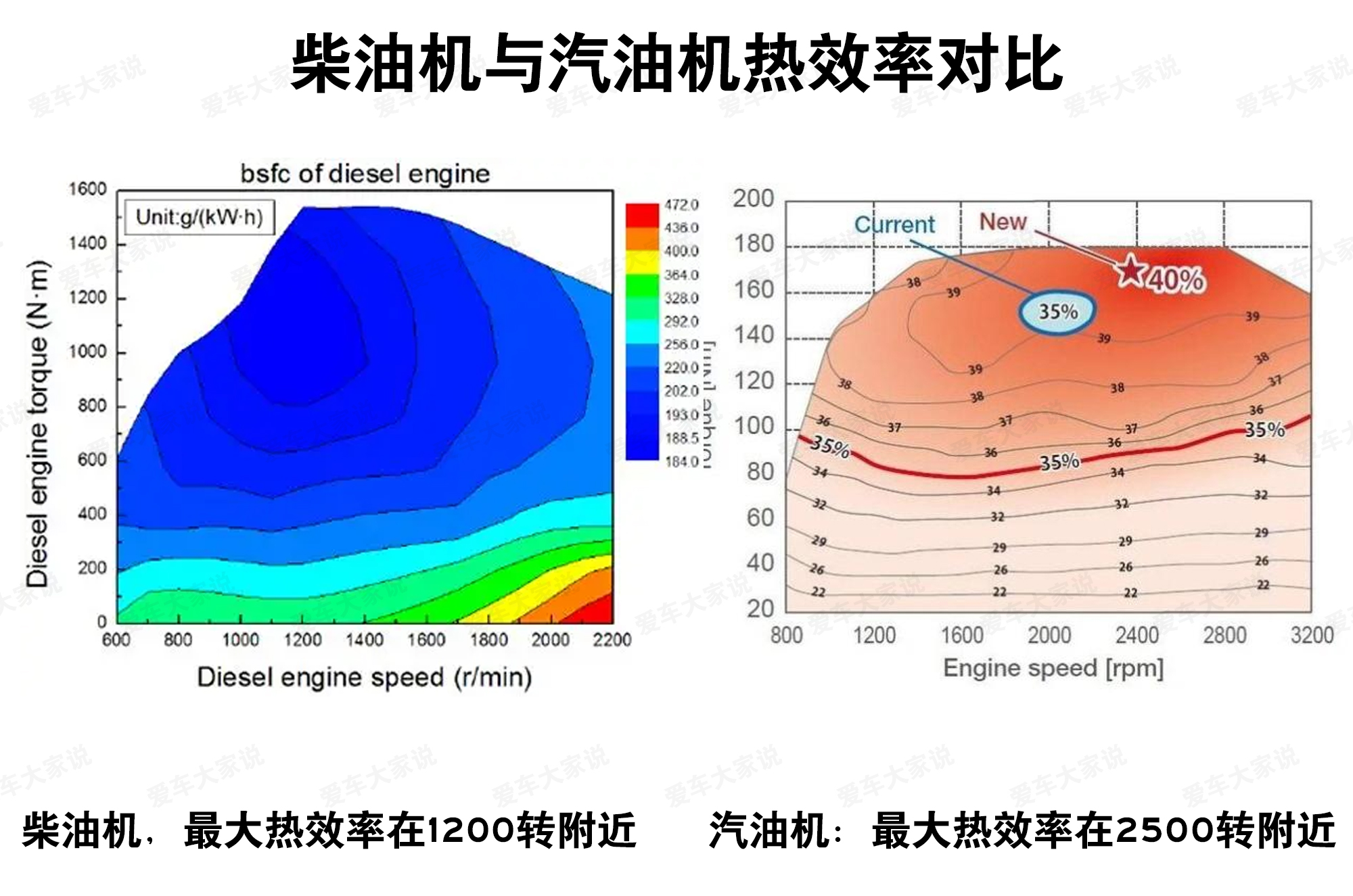

1、混动发动机的工作特性弱化了柴油机热效率高的优点
柴油机在较低转速就有大扭矩和高热效率,随着转速提升,扭矩和热效率都开始下降。而汽油机刚好相反,低转速扭矩和热效率都不高,反而在较高转速能获得大扭矩和高热效率。
而混动车起步阶段有电动机,等发动机直驱时车速已经提高,这时候发动机转速就处于相对较高的水平。这样一来柴油机低转速热效率和扭矩高的优点就不明显了。

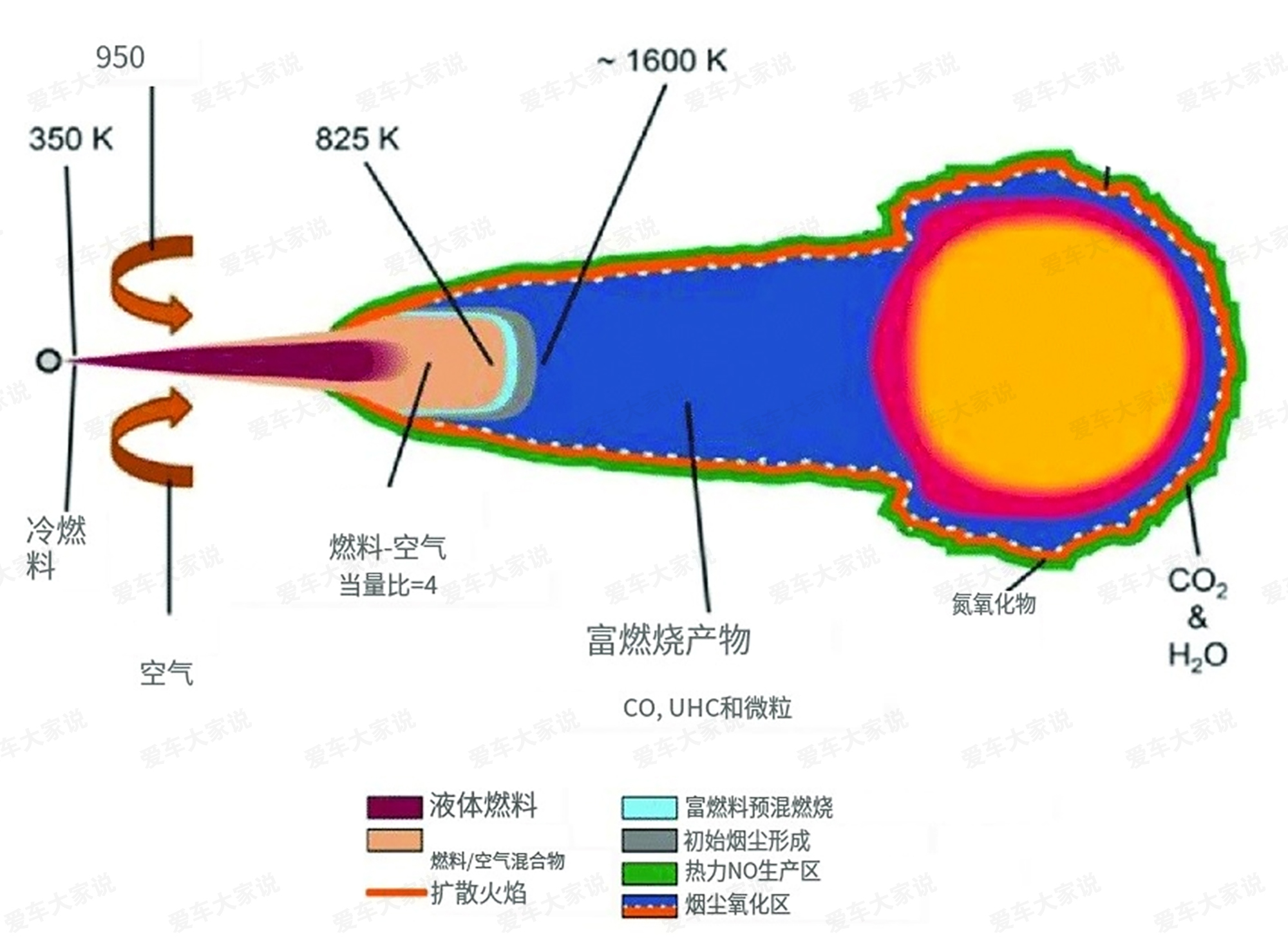

2、柴油机排放压力更大

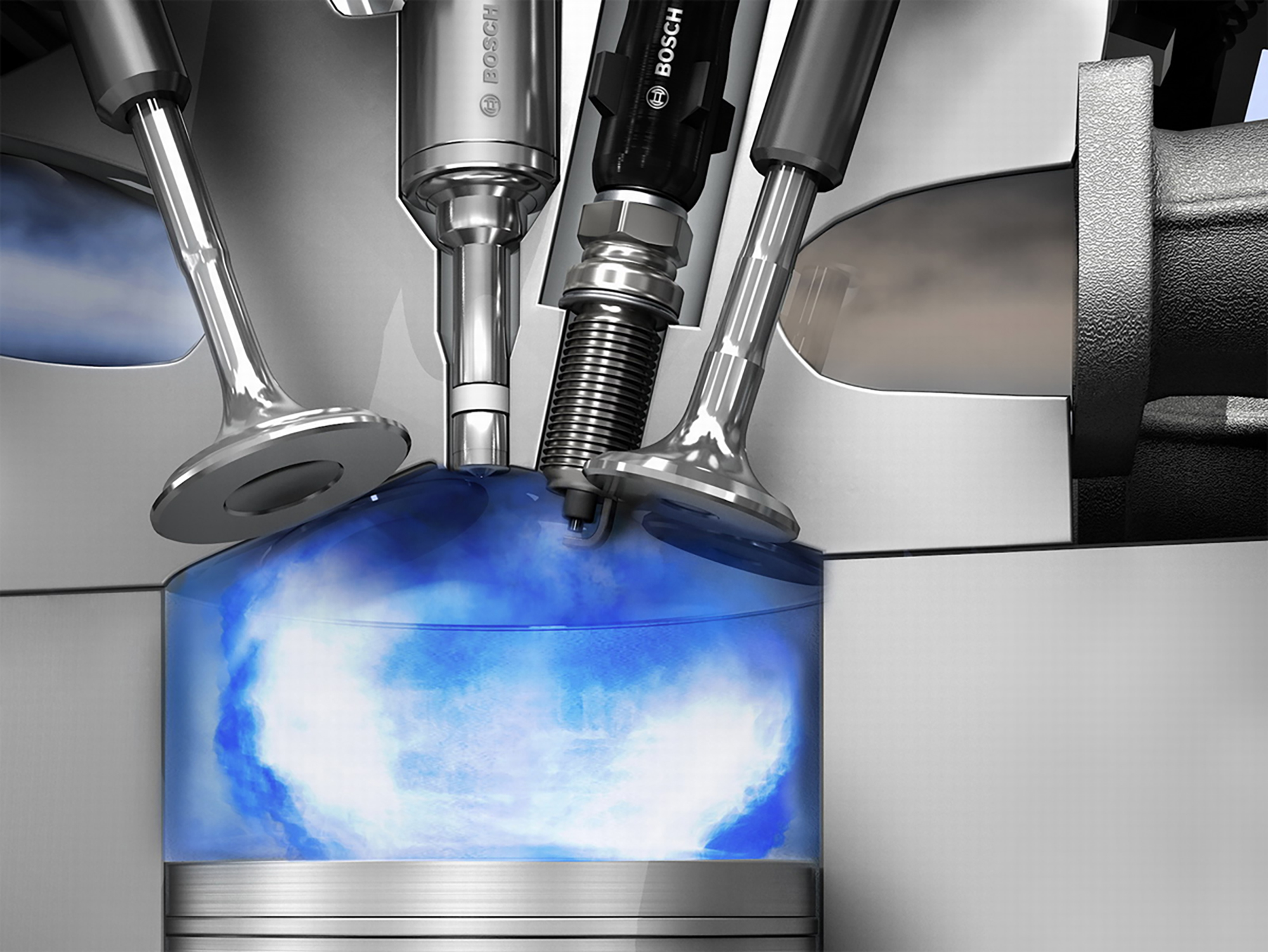

汽油机是提前把汽油和空气混合好,然后点燃,油量和空气量是配比好的,更容易实现完全燃烧,排放压力要小得多。
而柴油机是先压缩空气到柴油自燃点,然后把柴油喷进气缸,液态柴油遇热后一边蒸发、一边与空气混合、一边燃烧。而这个过程只发生在压缩冲程末端到做功冲程初期,时间极短。当发动机转速升高或者油门加大的时候一部分柴油就来不及燃烧了。

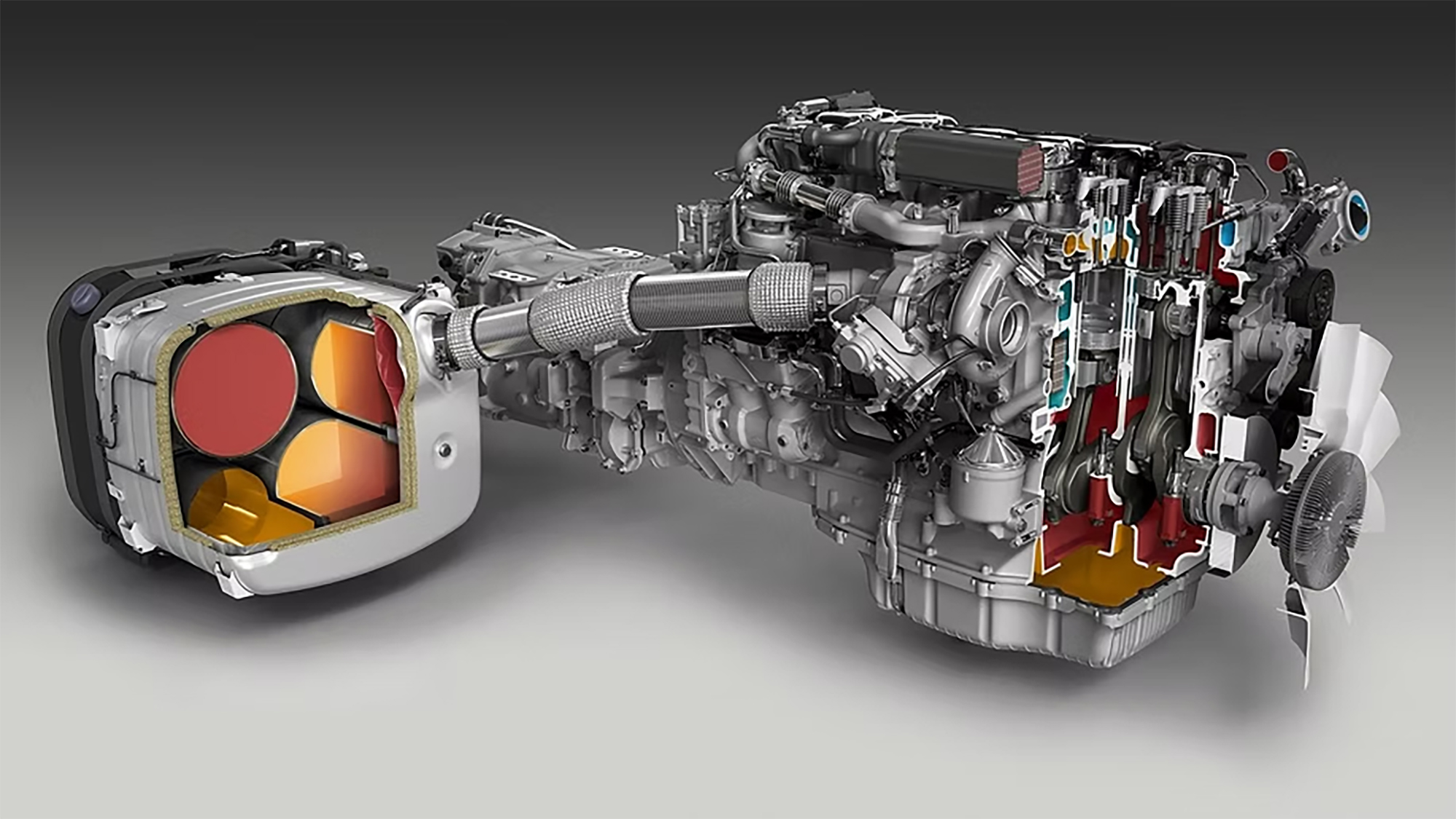

而且柴油机在小油门工作时属于富氧燃烧,空气中大量氮气在高温下容易生成有害的氮氧化物,需要额外喷尿素来中和,所以在相同排放质量的前提下,柴油机的尾气处理压力更大。

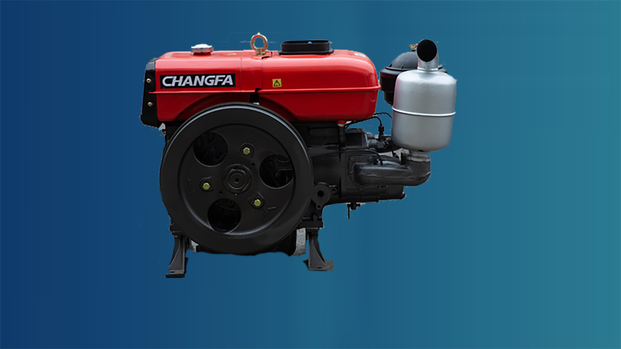

3、柴油机功率偏低
柴油机高热效率一般都出现在较低转速区间,此时输出功率很低。想要满足混动系统功率需求,柴油机排量要比同功率汽油机更大。人家混动用个1.5的汽油机就够了,换柴油机的话起码得2.0起步。这样一来不仅体积大、重量大,成本也更高。
