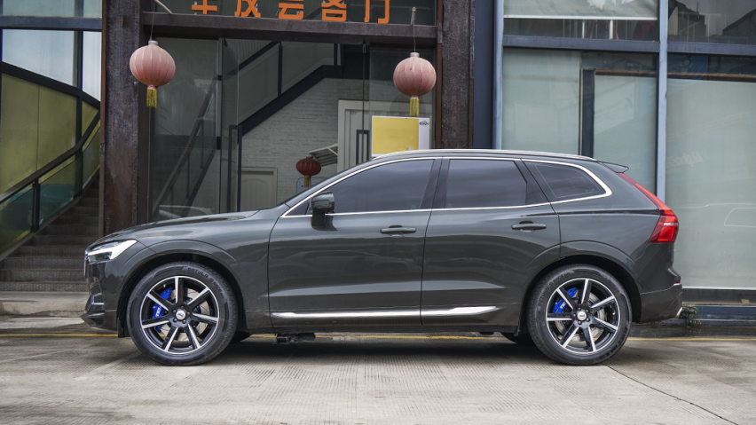

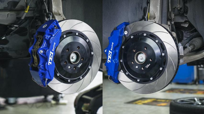

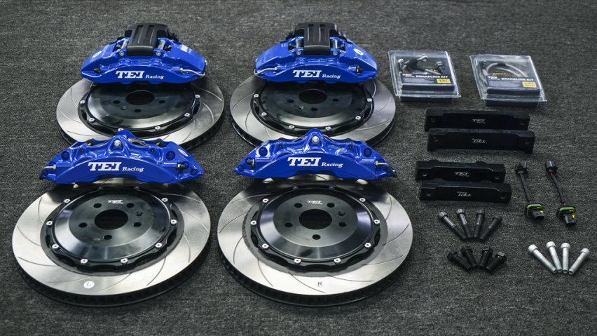

升级车辆:2021款沃尔沃XC60升级前六后四刹车套件
升级品牌:TEI Racing刹车

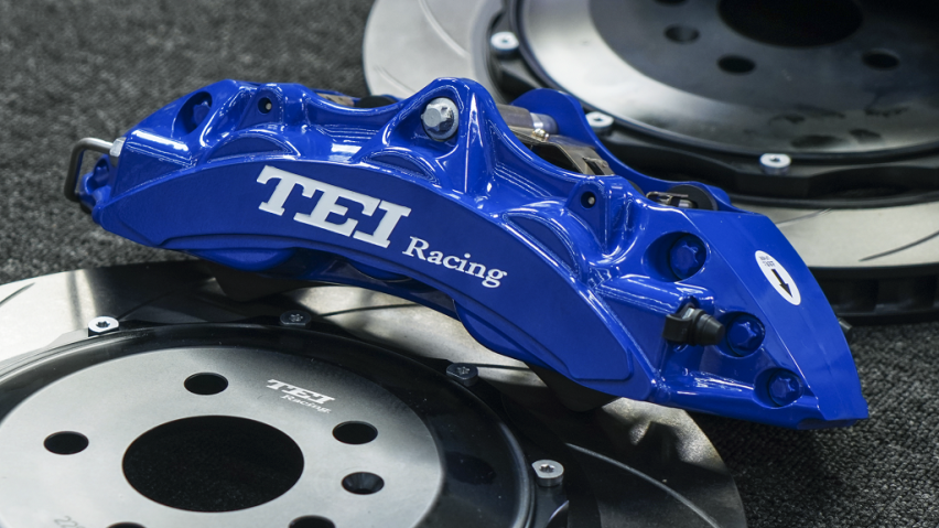

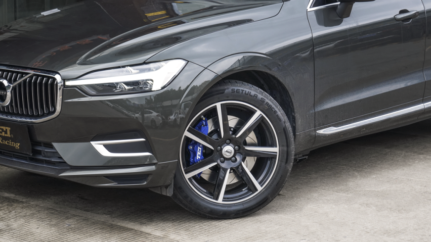

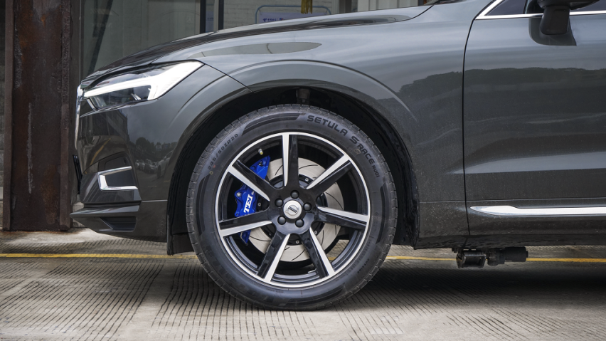

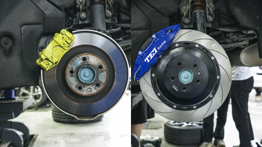

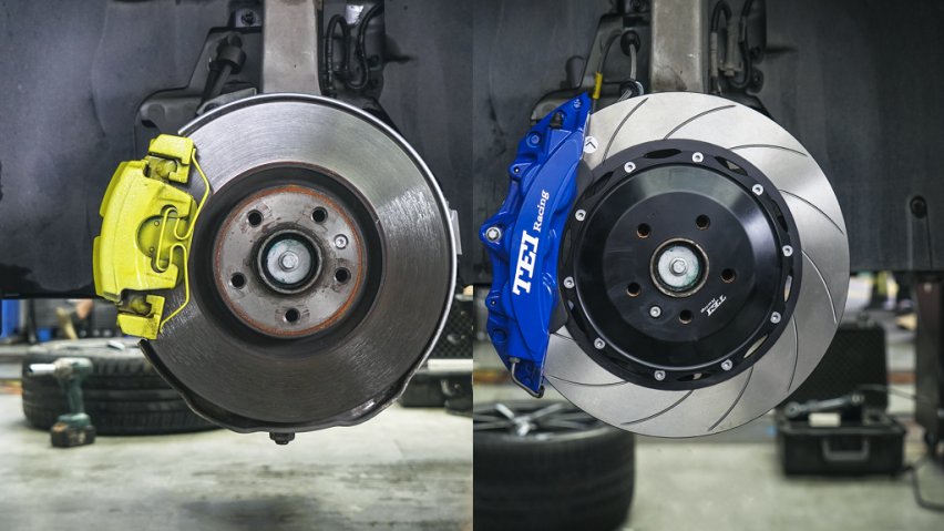

前轮参数:TEI P60NS蓝色大六活塞卡钳,搭配378x32高碳热处理划线纹分体盘;

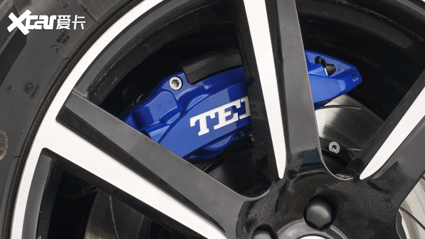

后轮参数:TEI P4-Explore蓝色大四活塞卡钳,搭配380x28mm高碳热处理划线纹分体盘;

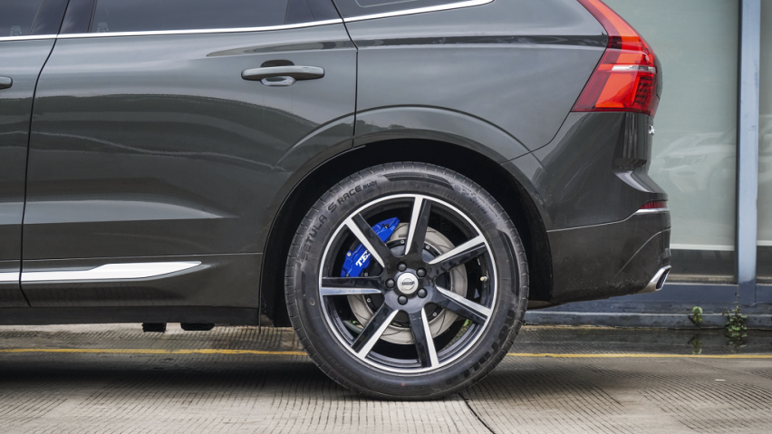

轮毂尺寸:原厂20寸轮毂。
安装后,效果图展现。这样前后轮轮毂看起来是不是非常饱满大气。完美地匹配原厂轮毂数据,颜值更高,性能更强,制动力及各方面明显提升。
注:原厂单活塞升级多活塞,总泵可以推/带得动的,多活塞是把原厂单活塞的压力,都分配到六个小的活塞,压力不变,能用面积更大的刹车片;而且每个活塞大小不同,制动时,活塞由小中大顺序工作推出,极大地提升刹车响应速度,脚感更线性。

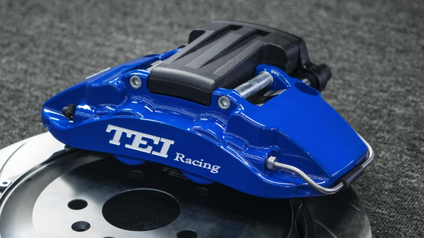

P60NS六活塞卡钳是采用6082航空铝合金,整体轻量化的镂空设计。单个卡钳的重量约3.96KG,活塞面积是52.41cm²(三对活塞从小到大的活塞面积分别:30、34、38)。这款卡钳需要18寸及以上轮毂才能安装,对应的碟盘尺寸是:355*32mm和378*32mm。

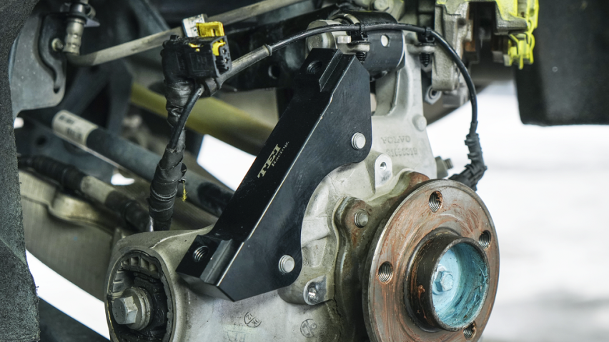

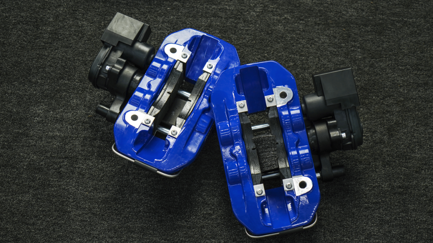

P4-Explore这款是专门为后轮电子驻车系统车型设计的最新产品,采用EPB系统,在不改动任何部件的情况下,可以保留电子驻车功能,提升制动力。一体性更强稳定性和安全性更高,安装便捷。单个卡钳重量5.8kg,活塞尺寸是 28mm*4,供油面积24.61cm²,刹车片摩擦面积62.5cm²。
