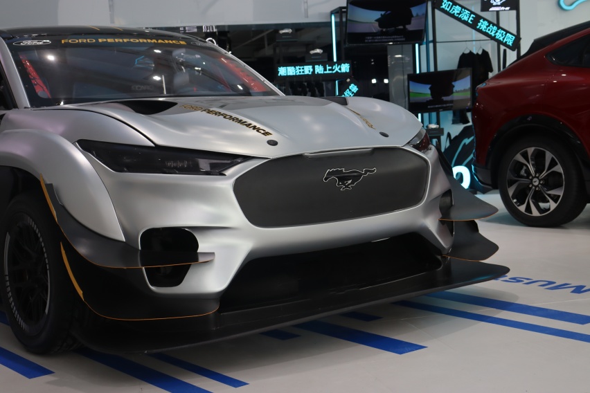

今年,这台1400kW的Mustang Mach-E迎来了中国首秀,与之一同而来的还有特别的中国版限定涂装。

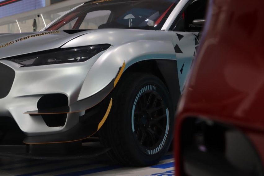

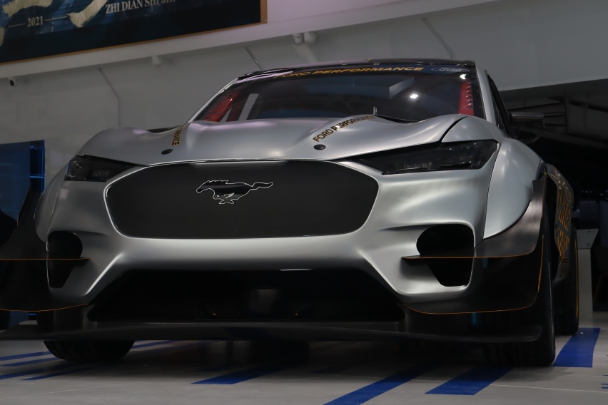

Mustang Mach-E 1400基于Mustang Mach-E GT打造,在福特性能团队(Ford Performance)与RTR的共同努力下,这台“性能怪兽”拥有7个电机,最大功率达到1400kW。
为了实现四轮扭矩分配的最佳灵活性,7台电机被以前轴3台电机,后轴4台并列式阵列同轴电机的形式布置,连接左右轮差速器。在拥有恐怖的动力前提下,Mustang Mach-E 1400还可以满足前驱、后驱、四驱所有驱动形式。

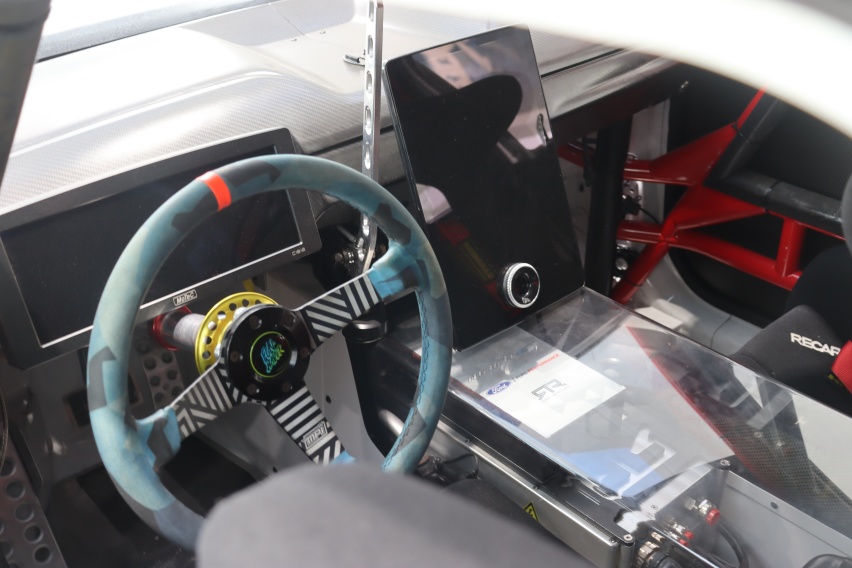

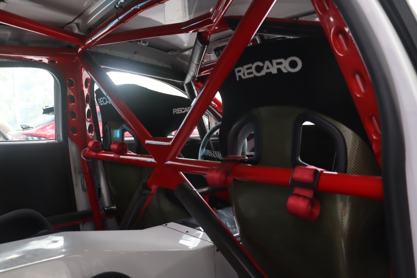

在绝对强悍的动力下,推重比就成为提升速度的关键。为此,Mach-E 1400在车身上做了极致的轻量化。例如,车内全部掏空、车身覆盖件采用碳纤维复合材料、前舱盖采用独特的亚麻复合材质等等。

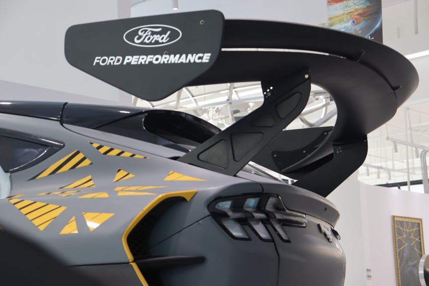

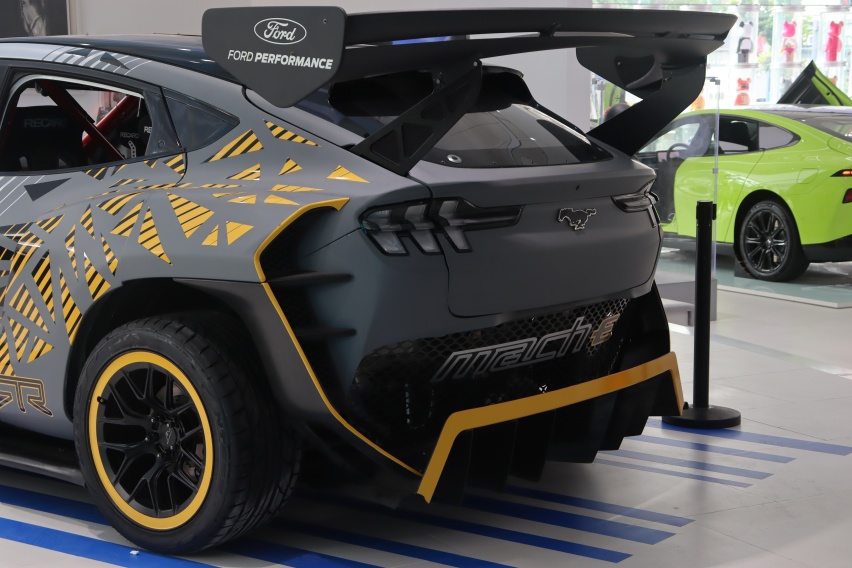

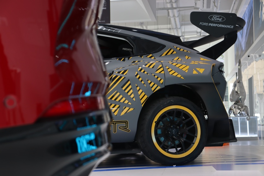

另外,为了优化空气动力学。Mustang Mach-E 1400在前后都加装有宽体箭形设计的前后扰流器,并配以低趴侧裙和高挑后扰流板,这些套件的加入可以让Mustang Mach-E 1400在245km/h的竞速下,产生逾1043kg的超强下压力,进而满足了直线竞速和操控挑战的双重需求。
想要让1400kW动力完全释放,轮胎和刹车就成了最关键的介质。Mustang Mach-E 1400配用了一套前后不同规格尺寸的轮胎,前轮为275/40 ZR19,后轮则是315/35 ZR20,宽胎和热熔胎为抓地力提供了保障。

为了迎合本土文化,Mustang Mach-E 1400此次的中国之旅还带来专为国内用户设计的1400限定涂装,车辆前端采用“如虎添E”字样拉花,将赛道元素与传统中国虎年元素相融合。
