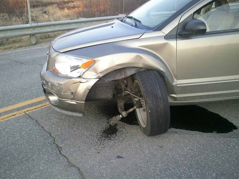

这不是开玩笑,因为方向盘打死以后前轮偏转角度很大,如果你有本事在瞬间把方向盘打死,那么高速转动的前轮将会瞬间偏转很大的角度,使悬挂系统突然承受到巨大的侧向力。而悬挂系统在这个角度下的抗冲击能力会降低,这个冲击力很有可能超出了悬挂系统的承受能力,结果就是直接断轴。

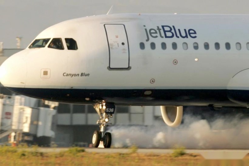

具体原理大家可以根据上图中飞机的前轮来理解。不过现实中我们做不到瞬间把方向打死,因为汽车方向盘打到底需要转动接近两圈,没人能在瞬间完成这个动作,所以上述情况并不会真的发生。

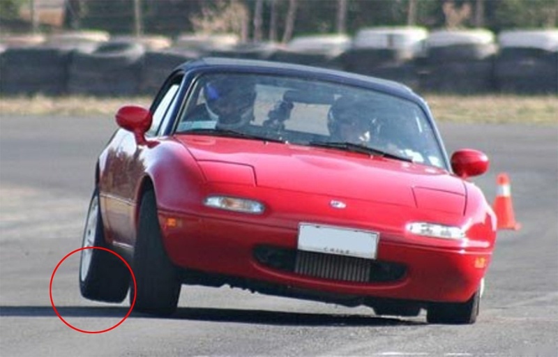

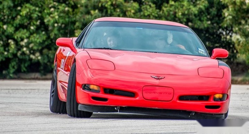

正常行驶中突然猛打方向,汽车第一反应就是强烈的侧倾。比如你向右猛打方向,那么车身会向左侧剧烈倾斜,此时车头左前方压缩最厉害,左前轮对地压力最大,右后轮对地压力最小。有些车甚至会出现右后轮离地的情况。
几乎在你猛打方向的瞬间,ESP就会启动,首先它会降低发动机的动力输出,其次ESP会根据车辆当前状态对单个车轮进行制动,纠正当前的不稳定状态。一般行驶中猛打方向容易出现转向不足,所以这时候ESP一般会对后轮进行制动,帮助车头快速改变方向。
所以只要路面附着力够,那么在ESP的帮助下猛打方向的瞬间除了车身严重侧倾以外失控的概率比较小。而翻车的概率就更低了。

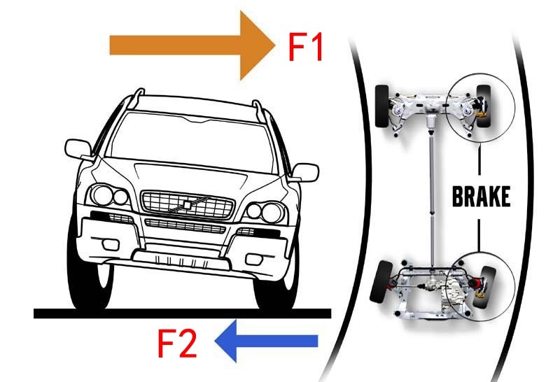

因为因为想要翻车必须使得车身重心在侧翻方向上产生的力F1大于地面对轮胎的侧向力F2。由于家用车转向系统都倾向于转向不足,所以此时地面对前轮的侧向力F2一般不会大于F1,因此侧翻的概率很低。
但是对于SUV来说侧翻的概率会大一些,因为SUV重心高,紧急变道时车辆侧翻的力F1会更大。因此一些厂家为了避免紧急变道时侧翻而设计了脑洞大开的ESP控制策略:即在猛打方向时让ABS系统故意锁死外侧车轮使其进入抱死状态,因为抱死状态下地面对车轮的摩擦力会降低,所以F2就会降低,只要低于F1那么汽车就不会侧翻。

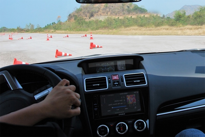

学习了以上内容后我觉得大家对紧急避让应该有了更深入的认识,如果在高速行驶中遇到突发状况需要紧急避让,我们该如何处理呢?我认为有以下几项注意事项。
(1)控制避让幅度,我们避让的目的是避开撞击,所以在能避开撞击的前提下尽可能减小方向盘转动角度是可以提升安全性的。
(2)避让之前有条件的话先全力减速,比如你发现前车突然变道,但你与前车还有一定距离,那么第一时间猛踩刹车绝对比你第一时间猛打方向要安全得多。
(3)避让之后反打方向尽量平缓,比如你遇到前车突然变道,急打方向避开前车以后尽可能平缓地转动方向盘使车辆重新回到正常行驶轨迹。
