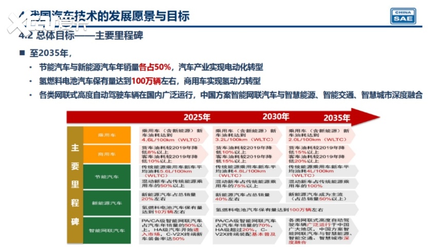

《节能与新能源汽车技术路线图2.0》指出,到2035年,中国节能汽车与新能源汽车年销量将各占一半,其中混合动力将作为最重要的节能技术在汽车领域推广,传统能源动力乘用车全部为混合动力车型,这意味着混合动力的地位有所上升。此外,新版双积分政策也鼓励发展低油耗车辆。

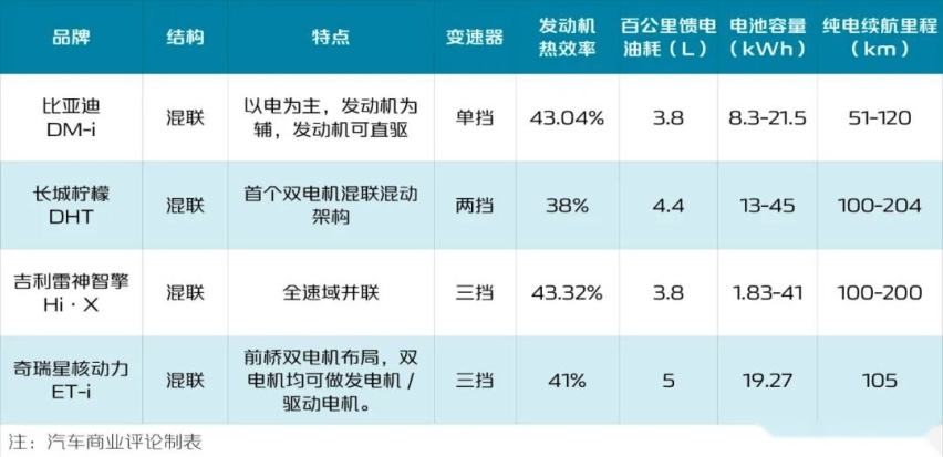

在众多插电混动技术当中,以比亚迪DM-i、长城柠檬DHT、吉利雷神HI·X以及奇瑞星核动力ET-i为代表的自主插电混动技术,实现了用车体验和节能减排的双突破。它们采用混联结构,拥有100-200公里的纯电续航里程,在日常使用中完全可以当作纯电车型来开;同时通过发动机和电机使用上的高效结合,解决了高速公路和馈电情况下的高油耗问题,百公里馈电油耗降低至4L左右,动力水平和节油经济性全面超越油电混动车型。

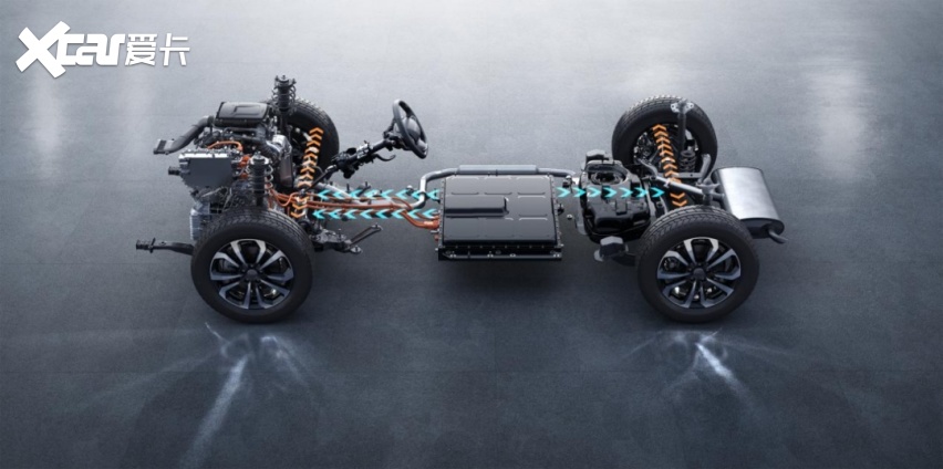

比亚迪 DM-i 超级混动
比亚迪早在2008年就推出了采用双电机串并联架构的DM 1.0技术,2013年,推出DM 2.0技术;2018年,比亚迪推出DM 3.0技术,2021年推出第四代技术DM-i和DM-p,分别侧重节能和性能。
我们最耳熟能详的DM-i技术,全称为Dual Mode intelligent,意为双模-智能,是比亚迪DM双模混动主打经济、省油的一个分支,采用P1+P3双电机,单档串并联构型。
从动力传递逻辑来看,比亚迪DM-i是站在电车的角度来做混动,采用“以电为主”的技术路线,采用了双电机机电耦合单元EHS,由发动机输出端的一个离合器实现发动机动力和驱动电机动力的串联或并联输出,在满足性能指标的同时,成本也得到了控制。
离合器分离时,驱动电机与发动机完全分离,车辆靠纯电动力驱动,发动机处于熄火或者带动发电机高效充电状态,相当于增程式电动模式;离合器闭合,发动机与驱动电机并联输出,可带来更强的动力。
DM-i超级混动系统核心部件包括七合一高度集成的EHS 超级电混系统、1.5L/1.5Ti 骁云-插混专用高效发动机、DM-i 超级混动专用功率型刀片电池以及整车控制系统、发动机控制系统、电机控制系统、电池管理系统,该系统采用了平行轴布置,轴向尺寸更小。
EHS电混系统是DM-i超级混动的核心,其采用串并联架构的双电机结构,可实现纯电、串联、并联、能量回收等多种工作模式。

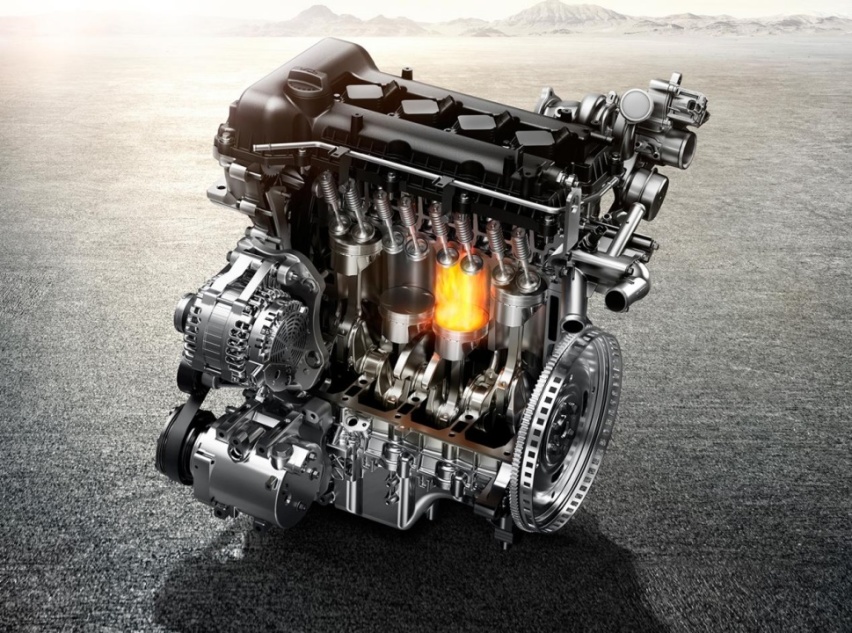

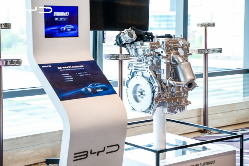

比亚迪的骁云-插混专用1.5L高效发动机热效率为43.04%;专用功率型刀片电池,有 8.3kWh-21.5kWh 等4种不同容量,由比亚迪专门的电池生产线进行生产。
车辆在81%的工况是以电驱动,18%的工况发动机处于高效区串联行驶,这样99%的工况下是用电机进行驱动,这也是DM-i系统的核心所在。
比亚迪DM-i混动技术解决了以往插电混动车型馈电油耗高的弊病,具有极其出众的燃油经济性,达到了多用电、少用油的效果,并且凭借其技术荣获了国家科技进步二等奖。
2021年,DM-i混动系列累计销售27.2万辆新车,占据了近半的国内混动市场。2022年4月初,比亚迪正式宣布停产燃油车,同月,国内插电混动乘用车总销量3.5万辆,其中比亚迪插电混动乘用车销量高达9082辆,占比25.95%。比亚迪共有四款车型进入在插电混动车型销量排行榜前十。
代表车型:比亚迪秦PLUS DM-i长续航版本搭载骁云-插混专用的1.5L高效发动机,最大功率81kW,峰值扭矩135N·m,综合最大功率达145kW,峰值扭矩为325N·m,静止加速到100km/h为7.3秒,馈电油耗仅3.8L/100km。纯电续航里程为120km,综合续航超1245公里。

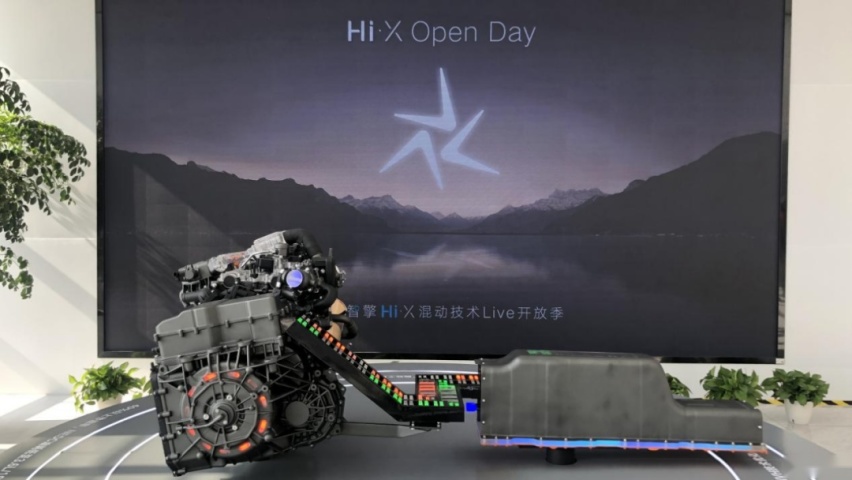

雷神智擎Hi·X混动系统是吉利全新模块化智能混动平台,采用串并联模式,P1+P2的电机布局,系统支持HEV和PHEV车型。其中最关键的部件是3挡布局DHT Pro变速器,其集成了双电机、变速器、电控制器、换挡机构和双行星齿轮组等部件,重量仅120kg,最大轮边扭矩达到4920N·m,扭质比41N·m/kg。
作为智能能量控制中枢,DHT Pro可在三挡大速比范围的智能调控能力,让发动机与电机始终保持高效区间运行,而20种驾驶工况的无感切换,不仅有效降低油耗,而且能够满足消费者对各种工况、动力的充分需求。
DHE15(1.5TD)发动机作为首款量产增压直喷混动专用发动机,采用了360bar高压直喷、低压EGR废气再循环、增压中冷器以及米勒循环方式等技术,发动机的热效率更是达到了43.32%。
吉利DHE15+DHT Pro混动系统搭载了容量约为1.8kWh的三元锂电池组,并将电池组放置在座椅中间的通道内,增加了空间的利用率。
与多数混动系统只能在高速状态下才能启动发动机不同,雷神混动采用3挡变速器,换挡的时候更为平顺,在20 km/h以上便可进入并联直驱模式,利用发动机的高效区间避免能量的损失,并且能够借助三挡变速器,在高速超车时释放60%的储备能量。

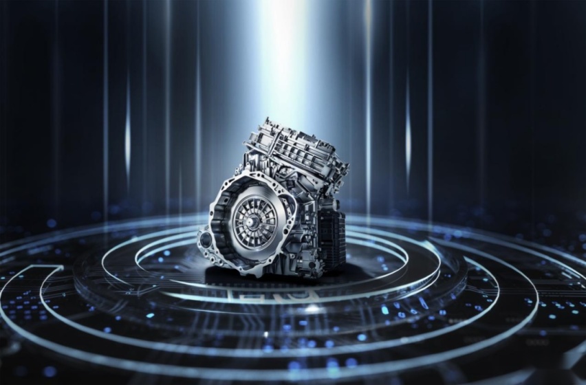

ET-i混动系统的核心优势是三挡DHT混联式变速器,最大的特点就是可以做到调节当前发动机的转速,保证高效传动效率(最高传递效率达到97.6%),并且还具备全场景驱动、高传动效率、智能出行、智能电控驱动、超级续航六大技术。
在DHT三挡变速器中,一挡速比设置比较大,主要是用来起步加速;三挡速比非常小,主要是保证在高速行驶的时候,降低油耗和噪音;二挡速比主要是兼顾一挡、三挡的换挡,保证换挡的一个平顺性,同时兼顾中低速和中低速时候的油耗。在TSD双轴驱动技术的加持下,变速器换挡过程中没有动力中断和动力损失,驾驶平顺性堪比纯电车型。

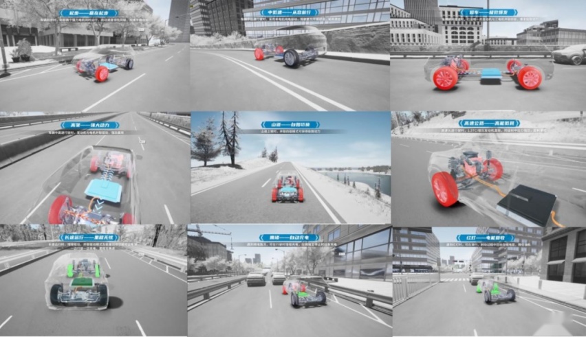

ET-i混动系统具备单/双电机驱动、增程、并联、发动机直驱、单/双电机能量回收、行车/驻车充电等9种工作模式,可实现起步、中低速、高架、超车 、红灯、拥堵、高速公路、长途远行、山道、高速转向、冰雪/泥泞/砂石等11驾驶路况的智能切换,覆盖各种使用场合。
