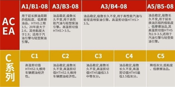

A/B = 汽油和轻型柴油发动机
C=带后处理装置的汽油和轻型柴油发动机用催化剂兼容油
E =重型柴油发动机
A/B系列:高灰分润滑油
A1/B1 :换油里程长的汽机油、柴机油。低摩擦、低粘度。
A3/B3:高性能的汽机油、柴机油。HTHS粘度 ≥3.5 mPa.s。
A3/B4:高性能的汽机油、柴机油以及缸内直喷柴机油,HTHS粘度 ≥3.5 mPa.s。
A5/B5:同时具备A1/B1的长换油里程,A3/B4的高性能的汽机油、柴机油,但是相对于A3/B4而言比较稀但是更节能,其HTHS黏度是2.9-3.5 mPa.s。
C系列:中低灰分润滑油,也是现在比较热门讨论的产品
多用于装有GPF/DPF(颗粒捕捉装置)及TWC(三元催化净化器)的高性能汽机油、柴机油,适用于国六排放标准。
C1:低摩擦、低粘度、低灰分,SAPS≤0.5%,其HTHS黏度最低为2.9mPa.s,可维持车辆的燃油经济性。
C2:中灰分、低摩擦、低黏度油品,SAPS≤0.8%,其HTHS黏度最低为2.9mPa.s,可维持车辆的燃油经济性。
C3:中灰分SAPS≤0.8%,其高温高剪切HTHS黏度最低为3.5mPa.s。
C4:低SAPS(灰分、磷、硫)SAPS≤0.5%,其HTHS黏度最低为3.5mPa.s。
C5:中灰分SAPS≤0.8%, HTHS黏度2.6-2.9mPa.s。

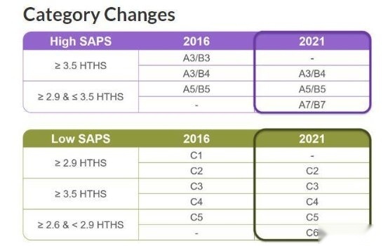

2021年4月30日,欧洲ACEA也发布了A7/B7,C6 机油标准。ACEA-2021引入了两个类别(A7/B7和C6),删除了两个类别(A3/B3和C1)。但柴油机油E系列并没有升级。
这两种新类别都包含了低粘度的油品要求, ACEA A7/B7-21标准基于A5/B5之上,ACEA C6-21标准建立在ACEA C5基础之上,同时保持了汽油颗粒过滤器(GPF)和柴油颗粒过滤器(DPF)的兼容性。
A/B系列在A5/B5的基础上升级成一个新标准A7/B7。A7/B7是属于高性能、燃油经济性更高,而且拥有更多、更新的台架测试要求,是属于高灰分中的高性能产品。同时新版欧标剔除了A1/B1、A3/B3。这也就意味着,A/B系列未来就只有三个标准,A3/B4,A5/B5,A7/B7。
同时全新升级的ACEA-2021标准去掉了C1,增加了C6。C系列调整后,C3为首看重性能,粘度偏大,C5、C6看重燃油经济型,粘度偏小。

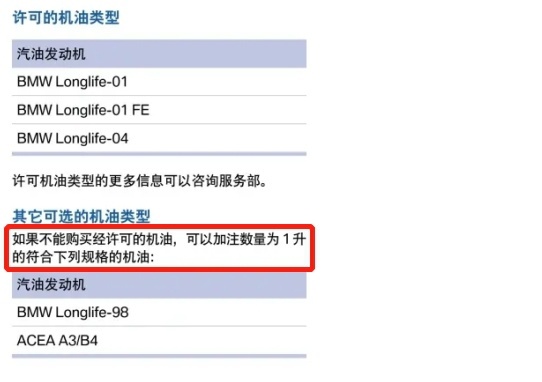

综上所述我们就可以了解到,ACEA始终只是一个标准,而API是认证,认证和标准的区别就很好理解了,所以很多欧洲制造商车辆保养手册上对于ACEA标准的态度也很模糊,如下图所示:如果不能购买到许可的机油,可以加注数量为1L符合下列规格的机油。加注1L机油是什么意思,我的理解就是可以短期的救急。
通过上面的分析和介绍,希望各位车主和修理技师可以对API和ACEA有一个系统性的认知,两个标准的存在都有各自的意义,而不是盲信现在很多所谓的“专家”、“大师”、“网红”们的欧标炒作,跟风一般的认为ACEA标准就是世界上最严苛的标准,ACEA标准的机油肯定高于API标准的机油。这种炒作的背后目的不言而喻。
