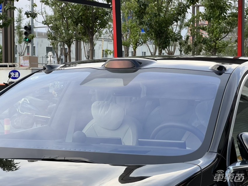

蔚来ET7搭载的图达通猎鹰激光雷达,其最大的一个特点就是采用了波长为1550nm的激光,而业内大部分车载激光雷达的激光波长基本多以905nm为主。两种波长相比之下,1550nm激光拥有比905nm更好的人眼安全性。
具体来说,通常人眼可见光波长范围为380nm~760nm。而超出人眼识别范围的1550nm激光无法在人眼视网膜上聚焦成点,且在通过眼球过程中大部分都会被水吸收。
蔚来ET7上的激光雷达
因此,1550nm波长的激光不仅几乎不会对人眼造成危害,还具有更好的抗干扰能力、光束准直度、光源亮度,所以采用这种波长激光的激光雷达可允许输出更高功率,让激光的发射和接收更高效,实现更远探测距离和更精细的物体识别。

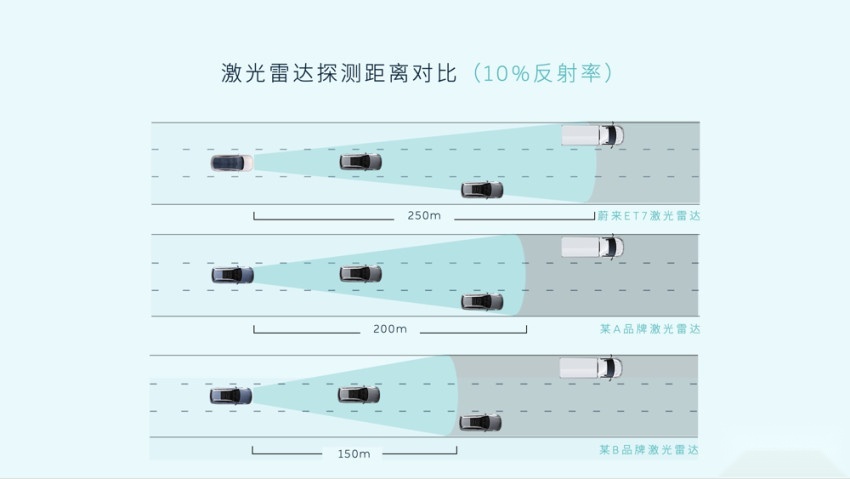

该激光雷达在10%反射率标准下的探测距离为250米,最远探测距离可达500米。而业内部分车载激光雷达的探测距离(10%反射率)普遍在200米左右。而随着高速领航辅助功能(NOA)等高阶辅助驾驶功能的普及,车辆的远距离探测已成为确保其安全性的必要能力。
激光雷达探测距离对比
举例来说,相较于城市行车,高速公路、快速路上的车辆行驶速度普遍更快,当前方出现危险物体,车辆需要紧急刹停时,车速越高需要的刹停距离越长。因此更长的探测距离,有助于在高速行驶时,更早地发现险情,更早地采取制动,避免事故伤害。

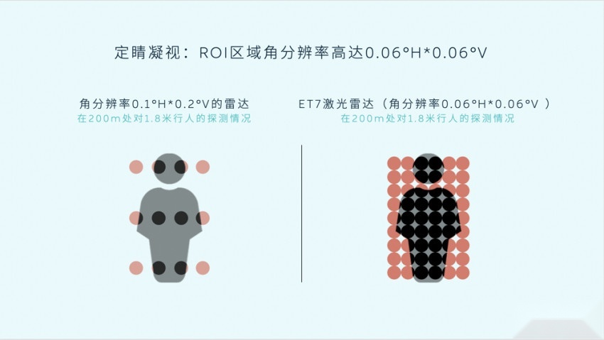

另外,蔚来ET7上的这款激光雷达还有“定睛凝视”功能,可在行车关键视野区域产生角分辨率为0.06°*0.06°的高密度点云,可以将该区域的目标看得更清晰。
据介绍,该激光雷达的定睛凝视功能范围为25°H(横向)*9.6°V(纵向)。在前方50m处,该区域覆盖范围横向可达10条车道,纵向覆盖大于一层楼高度,可充分覆盖前方行车区域。
该激光雷达的定睛凝视功能
并且,定睛凝视功能会策略性选择加密关键区域,而非全局铺满点,可根据需要随时让任意区域分辨率高起来,避免占用不必要的计算资源,提升数据利用的有效性,减轻算法压力,真正实现把“点”用在刀刃上。
