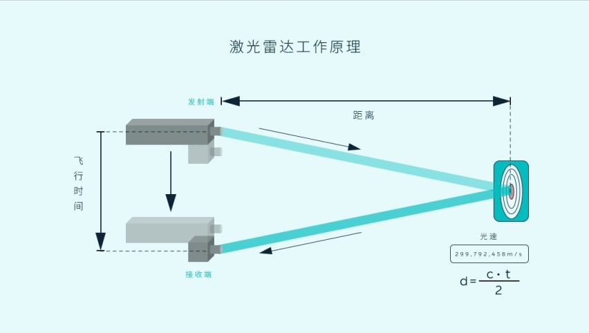

过往,你可能听过激光大灯,如今激光一技术同样也运用在了自动辅助驾驶上,也就是激光雷达。原理上,如今智能电动汽车上搭载的激光雷达,多为LiDAR(Light Detection And Ranging)它包括一个单束窄带激光器和一个接收系统。激光器产生并发射一束光脉冲,打在物体上并反射回来,最终被接收器所接收。接收器通过测量光脉冲从发射到被反射回的传播时间,计算出车辆与反射物之间的距离。

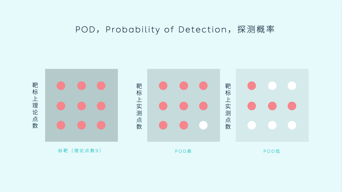

与此同时,POD为探测概率Probability of Dectection,一般为超过连续100帧发射的激光束数量(即理论点数量)与被探测到的激光束数量(即有效点数量)的比值。POD体现出激光雷达接收返回点数的能力和稳定性,是反应激光雷达性能的一项重要指标。
蔚来搭载的激光雷达具有优秀的探测能力,感知250m处10%反射率物体的探测概率超过90%,行业领先。更高的POD,可以让车辆更清晰明确地感知到目标物体,减轻算法压力,实现更远的有效感知距离,提升自动驾驶系统整体的安全性。
