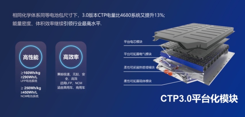

特斯拉前脚才公布要将4680电池大规模量产装车的消息,宁德时代后脚就推出了自家第三代CTP技术——麒麟电池。
一文看清:麒麟电池PK特斯拉4680电池,谁更强?
据宁德时代方面介绍,麒麟电池的体积利用率突破72%,能量密度可达255Wh/kg,可以使整车突破1000公里续航。
除此之外,这麒麟电池还通过全球首创的电芯大面积冷却技术,可支持5分钟快速热启动和10分钟快充。
据悉,该电池计划于2023年量产上市。
而在麒麟电池发布后,理想汽车与哪吒汽车相继转发了麒麟电池发布的消息,而宁德时代官微也随后回复了两家企业的消息,理想与哪吒也成为首批确认将搭载麒麟电池的新能源企业。
关于这款电池,根据宁德时代官方的描述:在相同的电化学体系、电池包尺寸下,材料用三元高镍版的麒麟电池,比同体积的特斯拉4680高出13%的能量密度,性能远超特斯拉4680。

先来看麒麟电池,其本质上并没有改变电芯的内部结构和材料,改变则是电池系统的结构。其主要创新如下:
1、采用电芯倒置的设计
与站立的宁德时代VDA、590模组和躺着的上汽魔方电池不同的是,CTP3.0真麒麟电池则是倒立的电池,也就是电芯倒置,这样的设计能让电池包的空间利用率更高。
从排列方式来看,麒麟电池的电芯倒置后,能够让失控排气和底部球击空间共用,就给电芯多留了6%的空间,从而带来更高的空间利用率。目前麒麟电池的空间利用率高达72%,较第一代CTP高出17%。
2、集成为多功能弹性夹层
宁德时代开创性的横纵梁、水冷板与隔热垫原本各自独立的设计,集成为多功能弹性夹层,使支撑、冷却、隔热、缓冲功能四合一,有效的提高了空间的利用率。
并且,在多功能弹性夹层内搭建微米桥连接装置,灵活配合电芯呼吸进行自由伸缩,提升电芯全生命周期可靠性。
此外,电芯和多功能弹性夹层组成了一体化的能量单元,在垂直于行车方向上构建稳固的受力结构,提高了电池结构强度和抗冲击能力。

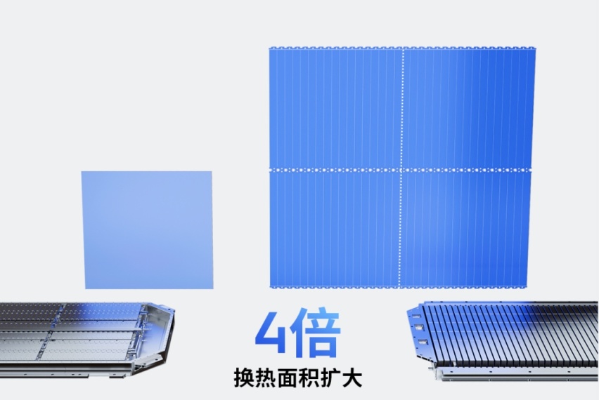

3、重构水冷系统
在冷却方面,麒麟电池对冷却系统进行了全新的排布设计。
首先,宁德时代从热交换本质着手,重构了水冷系统,将其置于电芯大面之间,大大提升了电芯的换热效率,其换热面积可以扩大四倍。
其次,宁德时代将电芯控温时间缩短至原来的一半,更高效的维持电芯安全、适宜的工作温度,从而适应更大电流,更高电压快充。据悉,目前麒麟电池可支持5分钟快速速热启动及10分钟快充至80%。
在极端情况时,电芯可急速降温,有效阻隔电芯间的异常热量传导,有效避免电池非正常工作温度造成的不可逆损伤,有效提升电芯的寿命和安全性。

从数据来看,4680单体能量密度约300Wh/kg,电池组能量密度为217Wh/kg。相较之下,麒麟电池组的能力密度能够达到255Wh/kg。也就是说,在相同电芯化学体系和同等电池包尺寸下,麒麟电池包的电量比4680电池提高了13%。

大圆柱虽然在空间利用率方面不如方形电池,但是好处是,大圆柱电池散热空间更大,加之特斯拉为其设计了一层水冷板,因此导热性能要优于普通的方形电池。相较之下,方形电池因为单体电芯比较大,放在底盘上是面与面的接触,散热性先天性是没有圆柱形电池好。
不过,根据麒麟电池的讲法,通过重构水冷结构之后,其导热性能提升50%,并且从对比结果来看,似乎还要比特斯拉4680电池还要好。当然,这可能意味着,企业想要方形电池的散热性做的比圆柱形,那么需要的成本和花的功夫更大。
