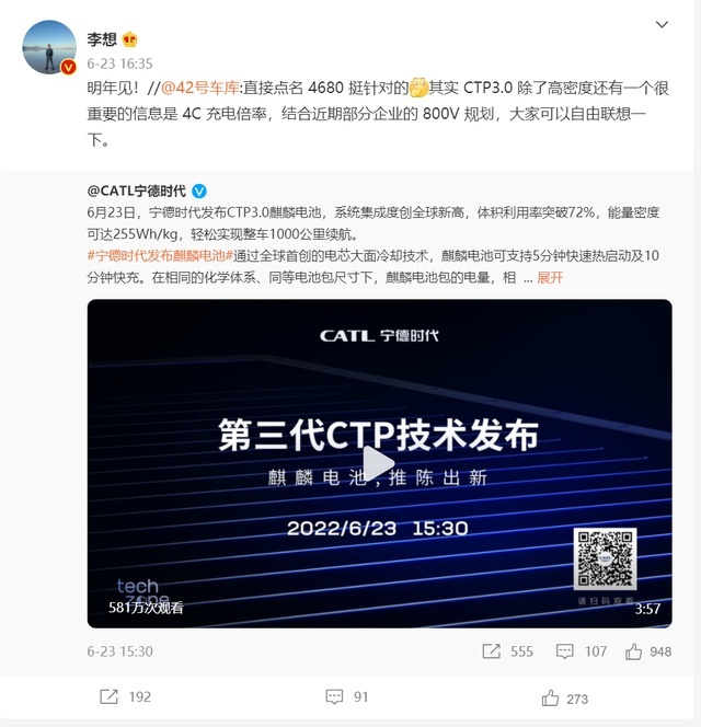

理想汽车CEO李想在微博平台转发了麒麟电池发布的消息,同时评论称“明年见”。宁德时代官微随后转发了李想的此条微博,同时评论称:“麒麟有理想”。

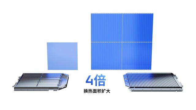

这是动力电池设计理念的革命,为了实现这四个方面的性能整体提升的关键,是麒麟电池用水冷板代替,电池包的横纵梁,叠加双层冷却通道的设计,实现了水冷板同时兼顾支撑、水冷、隔热以及缓冲的四大功能。
在更加紧凑的结构下,电芯采用双排背对背的方式进此侧立排布,在有限的空间内可以布置更多的电芯,从而有助于快充技术的提升。
宁德时代麒麟电池的水冷板,是结合高密度电芯,支撑电池封装壳体的核心。
单个的水冷板组件,以内外两层冷却通道构成水冷通道,内部的结构和口琴的结构类似。
其中一层冷却通道为液冷通道,冷却液通过通道的流动对电芯进行散热。另一层通道则为风冷通道,不填充冷却液,对冷却液进行实时散热。
与此同时,风冷通道内部可以适当地朝内变形,作为吸收电池单体膨胀的缓冲区域,避免单体电池的挤压。
而多组水冷板在动力电池组内部形成了类似于瓦楞板的结构,让动力电池组封装过程中不再需要纵横梁这样的结构部件,在体积上大为压缩。
与之匹配的电芯则采用方形电芯,也进一步地提升了空间利用率。这样一来,麒麟电池不再需要单独的冷却套件,同时结构也不需要二次强化。

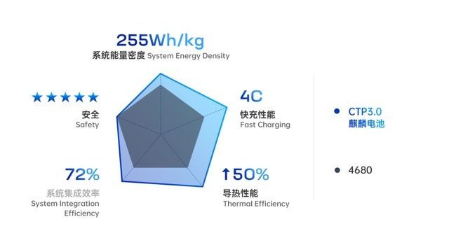

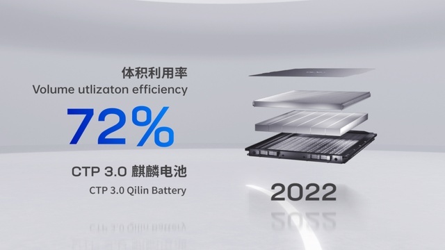

最终,麒麟电池空间体积利用率可以达到72%,能量密度255Wh/kg。这一点,是要比特斯拉即将采用的CTC电池更高效。
特斯拉CTC技术采用4680电芯,电芯为圆形,水冷板夹在电芯中间散热,但是无支撑作用,体积利用率为63%。
