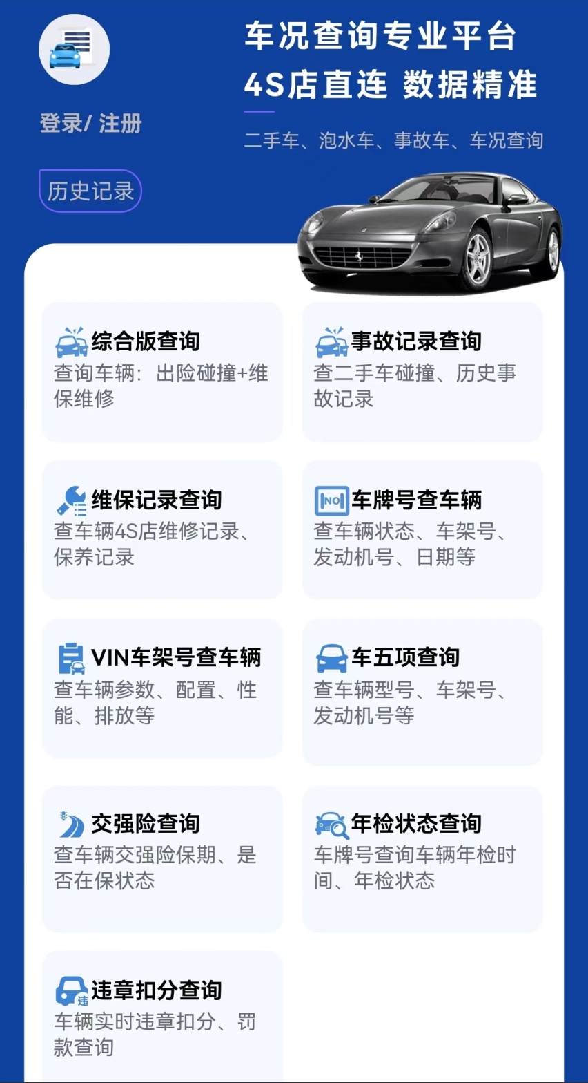

2、网上快速查询车况事故记录
车辆的事故记录、维修保养记录都是随车不随人的,车辆每一次维修保养都会在店方留下资料存档。就算是车辆前往其他4S店,都可以查到车辆的维修和保养记录,只需在支付宝关注:千汇查车,即可查询车辆所有记录。
进入就可以查询到车辆的事故记录、维修保养记录、出险记录、召回记录、是否水淹车、是否火烧车等其他记录信息。这比单纯查看保养手册上的敲章要来的靠谱的多,因为4S店方的存档记录造假的概率接近为零。
