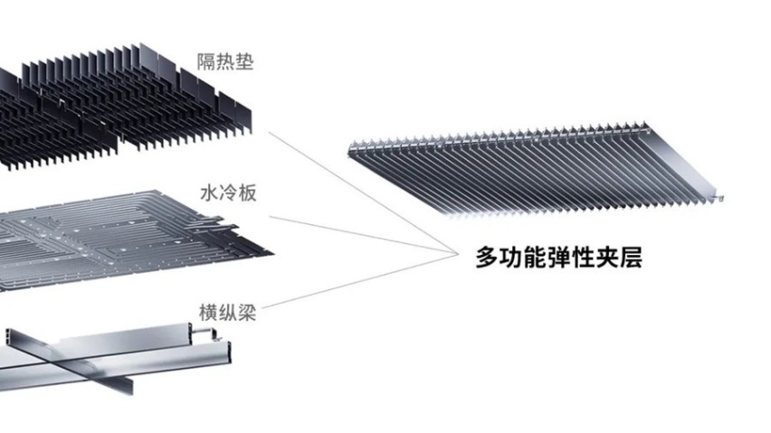

大多数动力电池,其内部都会有横纵梁、隔热垫、水冷板的设计,且三者之间都是相互独立的结构,一定程度上形成结构冗余。
宁德时代的创新是,将以上三者整合为一个多功能弹性夹层,结构类似瓦楞纸板,既可配合电芯呼吸进行自由伸缩,又能够作为结构件,提高电池包强度。
除此之外,麒麟电池还选择将电芯倒置,把结构防护、高压连接、热失控排气等功能模块全部集成到电池包底部,换来了高度方向上6%的空间提升。

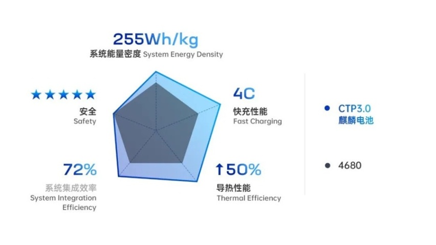

5.对比特斯拉4680,有没有优势?
发布会全程,麒麟电池都在对标特斯拉4680电池,根据宁德时代公布的数据,麒麟电池是要超过特斯拉4680电池的。
系统能量密度,麒麟电池为255Wh/kg,特斯拉4680电池为217Wh/kg;系统体积利用率,麒麟电池为72%,特斯拉4680电池为63%;10%-80%快充,麒麟电池10分钟完成,特斯拉4680电池需15分钟;导热性能,麒麟电池比特斯拉4680电池提升50%;安全性能持平。
不过在成本控制方面,宁德时代并没有过多提及,这一点或许会是阻碍其发展的最大限制。而特斯拉4680电池,可以降本14%。
