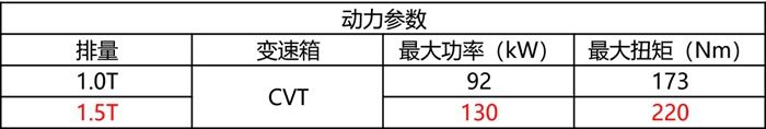

单纯从动力系统上来看,本田思域虽说有两款排量的发动机,但其实目前只有“亲生”的L15B系统1.5T是值得买的。这台发动机相比大家非常熟悉,其已经大规模地在本田旗下的新车型上铺开,逐渐取缔老款的自吸发动机。对于手动挡爱好者来说,如果你购买1.5T手动版,你还可以额外获得比自动挡多出6Nm的扭矩。

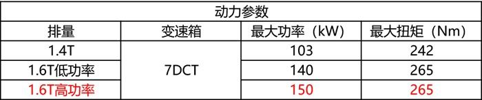

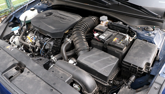

相比较之下,菲斯塔的动力选择范围更大(1.4T、1.6T低功率、1.6T高功率)。值得说一下的是,菲斯塔的1.6T高功率发动机,是目前现代国内在售的1.6T车型里面,数据最猛的。数据亮眼的发动机配合上现代自家的7速双离合,就注定了加速成绩不会差。当然,没有像思域一样提供手动挡,算是一个遗憾吧。
两台发动机的官方加速成绩分别为8.6s(思域)和6.79s(菲斯塔),所以接下来的加速测试,就论证一下到底谁的加速更快、更稳定、更贴合官方的宣传。

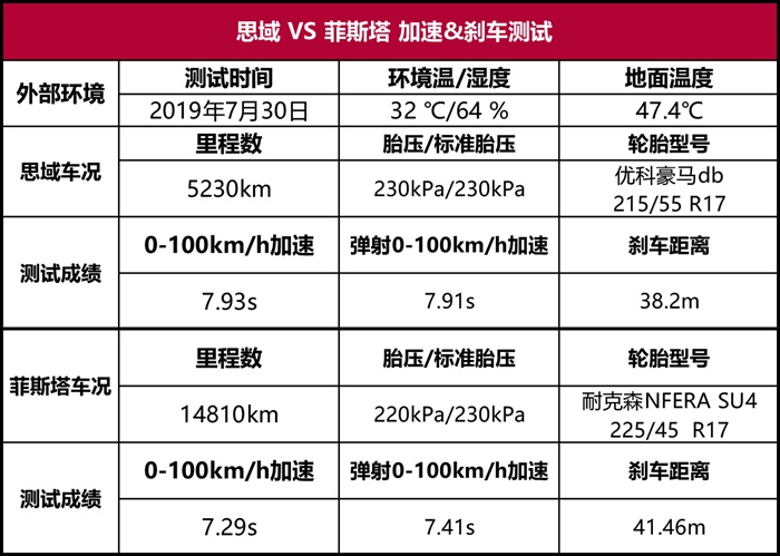

我们再次说明一下我们的测试方式,普通加速测试是在开启运动模式,待车辆停稳后,采用松开刹车然后油门瞬间到底的方法起步;弹射加速测试则在运动模式的基础上关闭ESP,油门刹车同时到底,待到转速稳定后松开刹车起步。

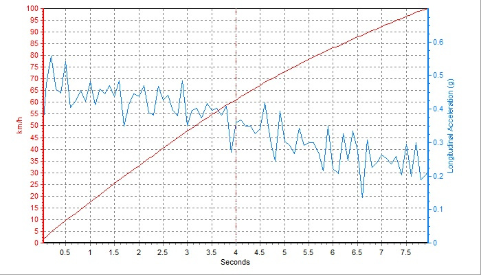

思域:7.93秒
本田思域对比现代菲斯塔:这是一场“杆位挑战赛”
思域在普通加速测试的情况下,当你油门瞬间到底后,这台代号L15B的发动机会在前期有极强的爆发力,给予到驾驶员不错的推背感。只不过由于是CVT变速箱,其工况偏向平顺,在初段的推背感之后,就会以一种相对平稳线性的方式增速。整个过程除了起步的瞬间,总体偏于平淡。最终我们做出的百公里加速成绩为7.93s。
(思域1.5T 0——100km加速成绩:7.93s)
弹射模式下,思域可以在原地维持2500rpm的转速,不过在松开刹车后起步,可以明显感觉到变速箱比正常起步更慢结合。
所以在进行弹射加速的情况下,思域做出的百公里加速成绩差别不大,为7.91s。这个主要是因为CVT变速箱的特性,导致其无法承受较大的扭矩,所以在变速箱保护的情况下,做出这个与正常模式几乎没有差别弹射成绩,也是正常。
思域搭载规格为215/55 R17的优科豪马dB静音胎,是一款打着静音旗号,却经济耐磨的轮胎。

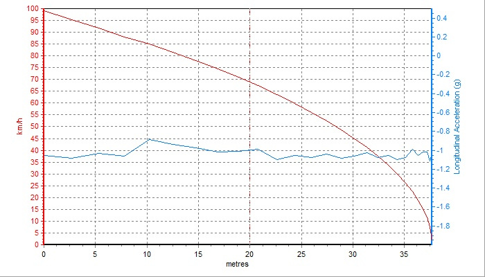

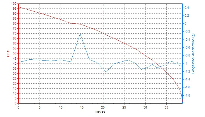

紧急制动情况下,思域的车身由于比较低矮,可以获得不错的车身姿态。其ESP介入也线性及时,ABS相对温和,没有出现明显的弹脚情况,总体能给到驾驶员不错的信心。
(思域 1.5T 100——0km/h制动成绩:38.2m)
最终做出的百公里制动成绩为38.2米,对于一台A级车来说,算得上优秀。
菲斯塔:7.29秒

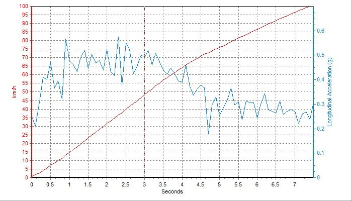

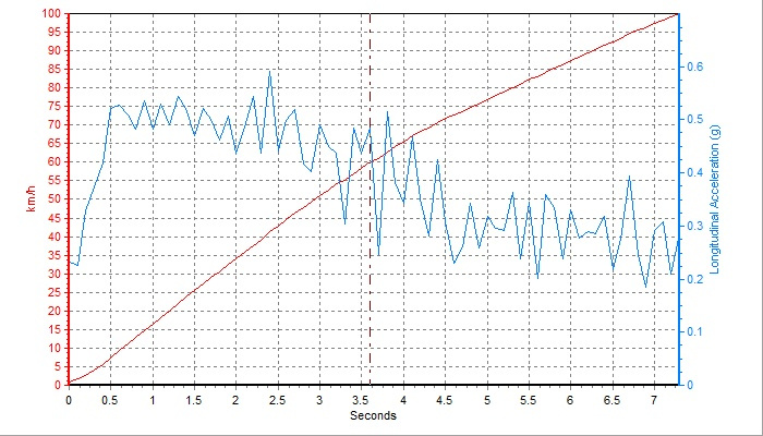

相比较于思域,菲斯塔即使是正常模式下的加速,其整体感受也要“运动”得多。因为你直接油门到底的情况下,这台数据亮眼的1.6T发动机的确能给予到很强的爆发力,初段会有轻微的烧胎动作。在换挡韵律感极强的7速DCT加持下,整个加速过程中会让驾驶员觉得这台车动力极佳。
(菲斯塔1.6T高功率 0——100km/h加速成绩:7.29s)
可以看到起步初段,菲斯塔只需0.5秒就可以从0迈进0.5G的G值(思域初段也能进入0.5G,但加速曲线的G值相对线性,而菲斯塔是断崖式上升),所以菲斯塔相比于思域,会在初段给予驾驶员更强的推背感。一台数据更亮眼的发动机、一套换挡节奏更强的变速箱,就已经注定菲斯塔跑得比思域要快,最终菲斯塔做出的百公里加速成绩为7.29秒,也印证了这一点在目前主流的A级车里面,这个加速成绩绝对处于第一梯队。
(菲斯塔1.6T高功率 弹射0——100km/h加速成绩:7.41s)
弹射模式下,菲斯塔通常支持以2000rpm(偶尔支持4000rpm)的转速起步。起步的初段会有明显的烧胎动作,待到恢复抓地力后,能在1秒内冲破0.5G的G值。最终我们做出的弹射加速成绩为7.41秒。这个比正常模式起步更慢,主要原因是因为弹射情况下,扭矩爆发来得太早,轮胎没有足够好的抓地力,导致初段动力耗损。典型烧胎虽帅,但不一定快。
菲斯塔搭载规格为225/45 R17的耐克森NFERA SUR4系列轮胎,是一款偏中性的轮胎。紧急制动下,菲斯塔的车身姿态也保持得比较好,ESP触发比较及时,只不过ABS介入会有点粗暴,导致刹车出现轻微的弹脚。
(菲斯塔 1.6T 100——0km/h制动成绩:41.46m)
最终我们做出的百公里制动成绩为41.46米,处于一个及格的范围。总的来说,结合驾驶员的主观体验与成绩来看,菲斯塔的制动表现不如思域。
PS:
一、思域官方加速成绩8.6s(实测7.93);菲斯塔官方加速成绩7.6s(实测7.29s),两者加速成绩都比较接近。
二、天气对于涡轮增压车型的加速成绩影响极大,就思域与菲斯塔来说,菲斯塔对于温度的敏感度更高。在多次加速的情况下(室外地面温度47.4°C),菲斯塔内置的变速器温度计在超过两格后就基本无法进行弹射。某种程度上我们认为(加速稳定性:思域>菲斯塔;加速能力:菲斯塔>思域)
三、关于制动成绩,由于思域是全新试驾车,而菲斯塔有接近一年的车龄,所以菲斯塔的轮胎耗损会更严重。考虑到车重,及轮胎性能问题,在制动成绩方面思域≈菲斯塔。

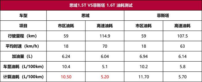

5.油耗测试
油耗测试——地球梦依旧是常胜将军
到油耗测试的部分,结果依旧是没有悬念。作为日系车,本田1.5T依旧将燃油经济性与动力响应平衡得很好;相比较之下的现代1.6T在压榨出如此爆炸的动力后,也没有逊色多少。本田的1.5T在本次对比,以微弱的优势,压过了现代的1.6T。
如果要追寻本田获胜的原因,市区上归咎于工作效率极高的自动启停,高速上得益于更低的巡航转速。不过回头想来,现代的1.6T毕竟动力充裕许多,只需多付出最多1升左右的油耗,也是个划算的交易。
可以说,两台发动机的燃油经济性基本处于相同水准,在同级处于第一梯队。

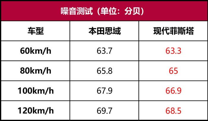

在正式测试这两台车的噪音性能之前,其实我们都已经对它们的表现有所预期了(反正隔音优秀是不可能的)。更多的,我们是想知道这两台车之间的差距。结果显示思域在测试的各个时速里均比菲斯塔噪音要大,且差距随着时速增加而增加。
在实际测试过程中,思域最大的缺憾在于环境隔音能力不强,无论是底盘隔音还是车窗隔音都表现平平,另外加速时发动机的嘶吼声也稍显扰人。相对来说,菲斯塔虽然车窗隔音和发动机噪音也好不了哪里去,但在底盘隔音方面还要略胜于思域的,这也是它比思域隔音成绩好的关键。
值得注意的是,思域采用的还是主打舒适静音性的优科豪马db轮胎,而菲斯塔采用的是耐克森NFERA SU4轮胎,主打节能舒适性,且菲斯塔的轮胎磨损比思域要多,这说明它们在胎噪的隔绝水平上差距很明显,连轮胎属性都平衡不过来。

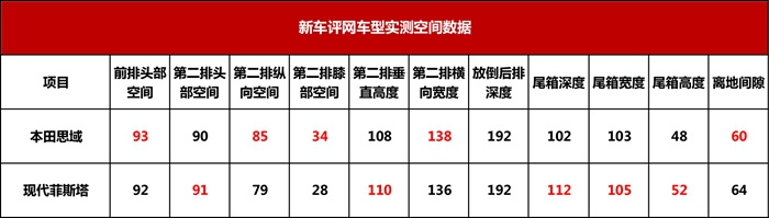

在两台车轴距同为2700mm,且车身长宽高很相似的前提下,它们的车内空间表现更多是布局倾向问题。从上表可以发现,思域和菲斯塔的前排空间几乎相同,而在后排空间和尾箱空间的纵向布局上,思域明显是倾向于把空间留给后排;菲斯塔则是把空间留给了尾箱。因此思域的后排腿部空间相对更富裕;菲斯塔的尾箱容积相对更大。
虽然这两台车的前排空间数据很相似,但乘坐体验却很不同,思域由于前排座椅臀点能够调到很低,且方向盘四向调节幅度够大,因此对于绝大部分人来说都能够调到合适的姿势。菲斯塔受制只有两项调节的方向盘,且最低位座椅臀点明显比思域高,所以它的前排座椅可调节范围就逊色于思域很多了。
(左边思域,右边菲斯塔)
思域的后排座椅腿部空间很大,足足比菲斯塔长6厘米,因此它的后排乘坐宽敞感明显比菲斯塔强。另外后排头部空间方面虽然思域比不上菲斯塔,但因为菲斯塔的溜背造型对后排头部空间影响更大,导致乘客依靠在座椅靠背上时,它的头部压抑感比思域要明显。
(思域后排中央隆起明显)
当然思域的后排也不是说完全比菲斯塔强,其后排中央座椅舒适性就比菲斯塔差。没有后排中央头枕、地台隆起高,中央靠背窄且突起明显,总之当做四座车来用比较合理。相对来说菲斯塔的后排中央座椅有头枕,且中央地台凸起不明显,中央靠背也比思域宽,实用性比思域强。

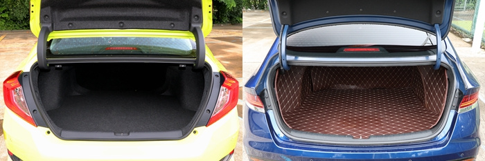

如上文所述,思域把空间重点放在了后排,它的尾箱容积自然比不过菲斯塔。另外这两台车都是溜背造型,所以开口大小相差不大,都没有传统三厢车那么实用。尾箱深度、宽度、高度都比不过菲斯塔的思域,仅有的优势在于离地间隙,这对搬运大件行李的用车环境有优势。
