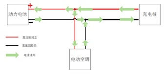

电动汽车充电时(快充)开空调,充电桩的电流一部分到动力电池进行充电,一部分到电动空调,支持空调的运转。
那疑问来了,电流既然没经过动力电池,是怎么进入电动空调的呢?看下图
其实我们整车的高压回路是有高压导线连接到一起的,从上图简化的高压拓扑看,动力电池和电动空调是并联关系,充电桩的电流是可以直接通过导线流入电动空调,不需要经过动力电池,该问题就可以理解了。

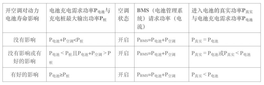

没有坏的影响或好的影响怎么理解?这就要从整车的策略和我们使用的充电桩最大输出功率做说明了,当进入电池的真实功率小于电池的请求功率进行充电时,电池相当于使用相对较小的倍率进行充电,这种情况对动力电池的循环寿命是有益处的,也就会有好的影响,如果充电桩的输出功率足够大,进入电池的真实功率等于电池的请求功率进行充电时,对电池寿命没有影响,具体情况参照下表:
至此,结论更加清晰了:动力电池不能同时充电和放电。但电动汽车充电时开空调,不会影响电池寿命。
