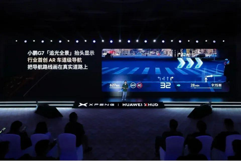

小鹏G7预售发布会上,AR-HUD作为新车的核心配置之一,小鹏为了突出这块AR-HUD的重要性,不惜贴着广告法直接说出“小鹏联合华为做出了世界上最好的AR-HUD”。

其次对于此次联合开发,小鹏和华为各自负责自己最擅长的部分,华为负责自研车规级LCoS成像模组和AR构图引擎构建的AR-HUD底座,小鹏负责全场景AR-HUD应用、人机体验HIM布局和整车数据。
通俗来说:华为提供“画布”,小鹏负责“作画”。

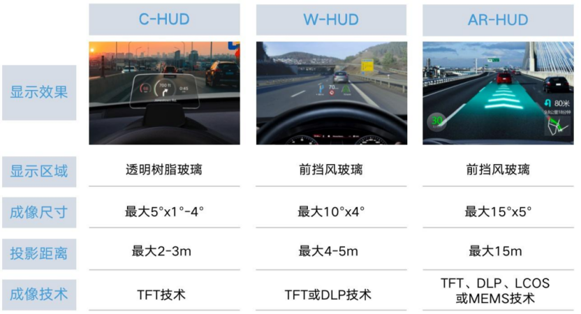

在分析硬件之前,我们需要对HUD的种类和技术路线,有一个大概的认知。
汽车HUD按照产品形态,大致分为C-HUD组合抬头显示、W-HUD风挡式抬头显示和AR-HUD增强现实抬头显示,其中C-HUD可以后装,W-HUD为现阶段主流产品,AR-HUD则为豪华车以及未来的发展方向。
落到AR-HUD的芯片部分,一般有三条技术路线,TFT-LCD(薄膜晶体管液晶显示器)、DLP(数字光处理)和LCoS(硅基液晶)。
TFT-LCD技术最为成熟,成本低。但问题在于亮度低、显示效果差,并且容易出现阳光倒灌烧屏等问题。
DLP技术对比前者,清晰度和亮度更高,可适用的场景多,但由于DLP技术大部分专利集中在美国德州仪器(TI),所以使用成本高。
LCOS技术本质上作为反射式micro LCD投影技术,融合了前面两种技术的优点,画质好,成本也低,但问题同样在于,核心芯片主要掌握在TI、SI等国外厂商手中。

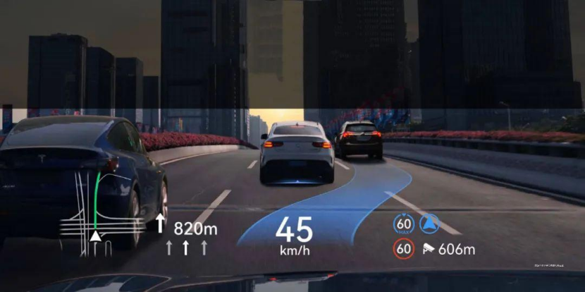

3D OCC占用网络:通过激光雷达和视觉摄像头融合感知,实时构建道路三维模型,让AR-HUD显示信息与真实场景误差小于0.5米。在小鹏G7上,3D OCC主要以视觉感知方案为主,虽然从硬件层面看似节省了成本,但具体到视觉感知方案,能不能做到好用+算力充足,同样非常考验车企的算法能力。
AR引擎预测算法:提前500毫秒预判车辆轨迹、变道、泊车等操作,通过AR光毯引导提前介入的方式,减少驾驶员决策压力。AR光毯的介入,相当考验算法的响应时间和画面的贴合情况,如果导航箭头和光毯不够贴合或者“悬浮空中”,驾驶员反而难以理解智驾意图。
动态视觉设计体系:使用信息分层理念,将导航、智驾、安全信息通过颜色、动态优先级自动排序,最大程度避免干扰驾驶员的注意力。
对于以上三点的软件应用,尽管我们在大部分搭载智驾的新势力车型上都能见到,但真正能将人机工学和整车数据丝滑匹配的车企却少之又少。

从产品性能来看,目前主流W-HUD成像视角大多5°左右,虚拟成像距离为2-3米,主要显示静态信息为主,并且存在高光画面模糊的问题。
小鹏和华为合作的AR-HUD,将成像视觉提升到了13°,除了2-3米的近场外,还多出了7-10米的远处场景信息,对比W-HUD拥有更加丰富的信息展示。
画面清晰度方面,两个品牌合作的AR-HUD对比度达到1800:1,峰值亮度12000nits,超越人眼10000nits的亮度极限。相比之下,尽管问界M9同样使用华为AR-HUD但对比度只有1200:1。高对比度的作用在于,白天即便是太阳直射,也有更加清晰的显示画面,晚上在跟车时不会出现“光窗”效果。
畸变控制方面,畸变作为最容易给驾驶者带来眩晕感的指标,主要原因在于,显示内容在经过折射后产生的形变,让驾驶者有精神错乱的感觉,简单点来说就是“醉酒感”。基于华为硬件,以及小鹏和华为合作的抗畸变算法,最终将静态畸变做到了≤1%,远低于行业3%~5%。
画面丰富度以及尺寸方面,AR-HUD拥有等效87 英寸的超大画幅,相当于在驾驶者前3米放置一台87寸的电视,就尺寸而言是行业平均水平的两倍。至于内容显示,我们可以理解为,将原本仪表盘上的基础信息+智驾信息,基本还原到了AR-HUD上。
