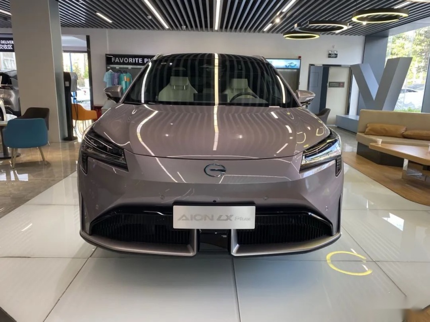

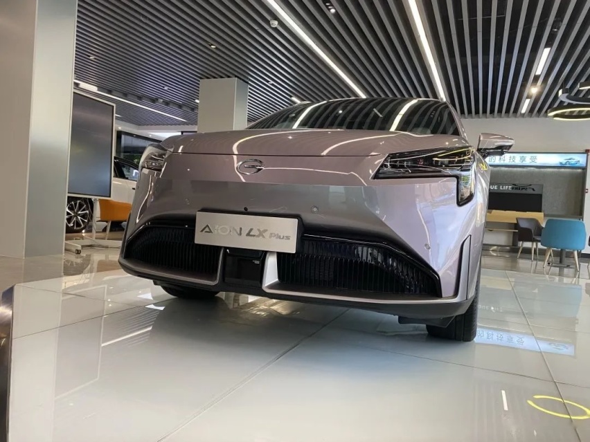

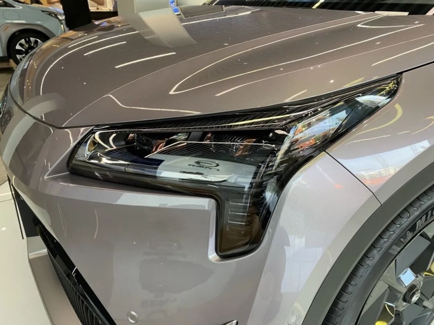

埃安LX Plus的前脸是复制了埃安S Plus的创意,大灯和进气格栅的造型几乎都是拿来主义。值得注意的是,现在的电动车,几乎都是把格栅设计得尽可能的小,让大家忽略它的存在。可埃安还是喜欢把它设计得比较大,看起来像一个獠牙的造型,展现出它的凶狠。

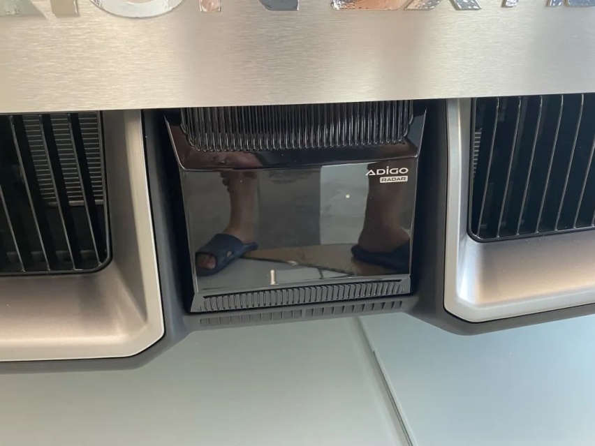

埃安LX Plus标配5个毫米波雷达和12个超声波雷达。稍微遗憾的是,没有拍到Max版本的3颗速腾聚创的可变焦激光雷达。

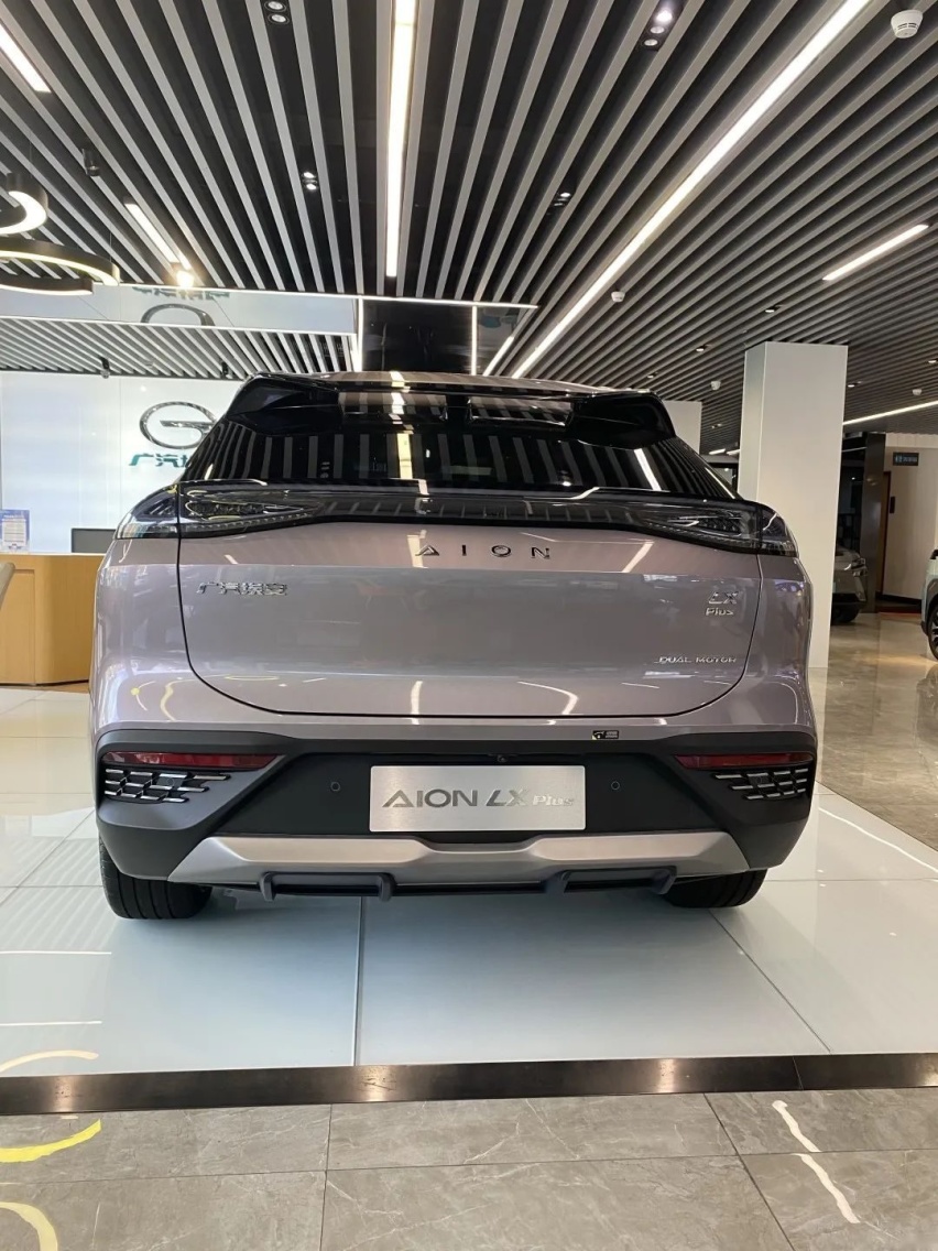

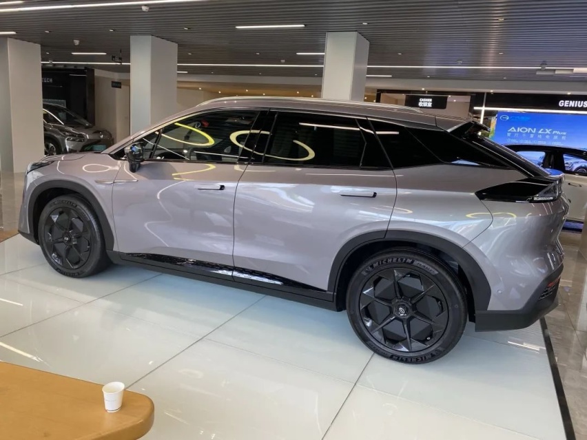

埃安LX Plus的车身不太像一个传统SUV的造型,到了D柱这里有一个明显的倾斜,并且D柱全面黑化,呈现出悬浮式的样式。尾门上设计了一个像轿车一样的尾翼,有一点跨界轿跑的意思。

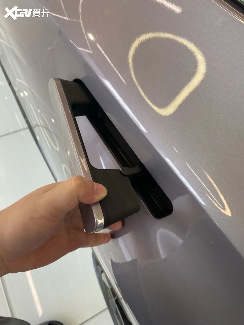

平出式的隐藏门拉手,跟比亚迪汉、岚图FREE一样,有一端是可以撬开的。

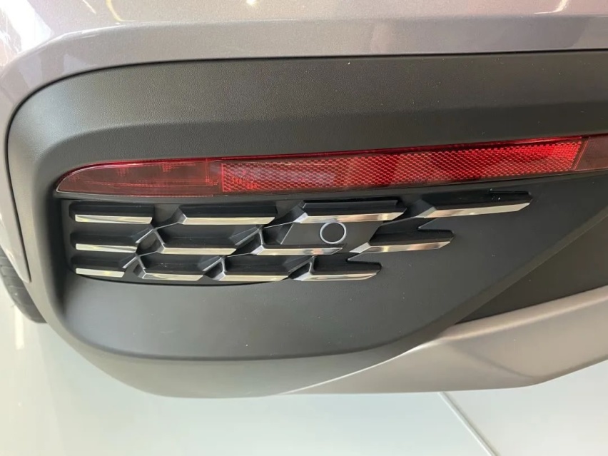

埃安LX Plus的尾部下侧采用了烫印来装饰,这在一般的车上很少见。

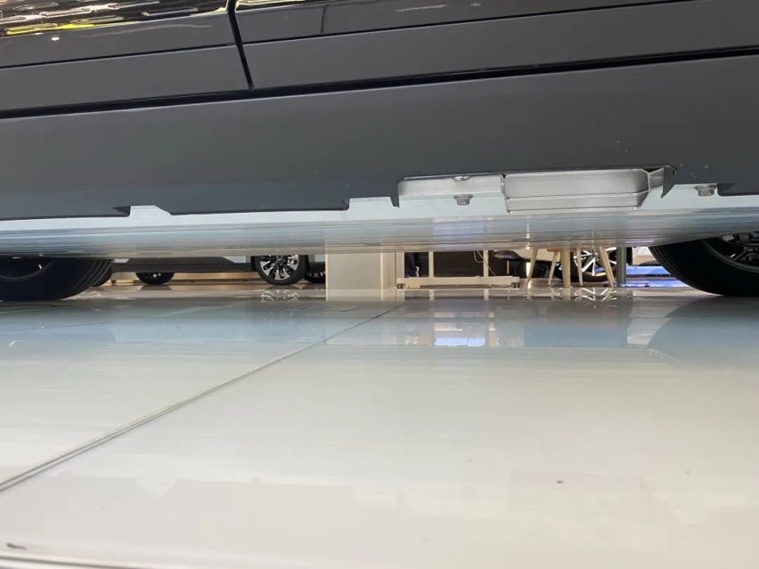

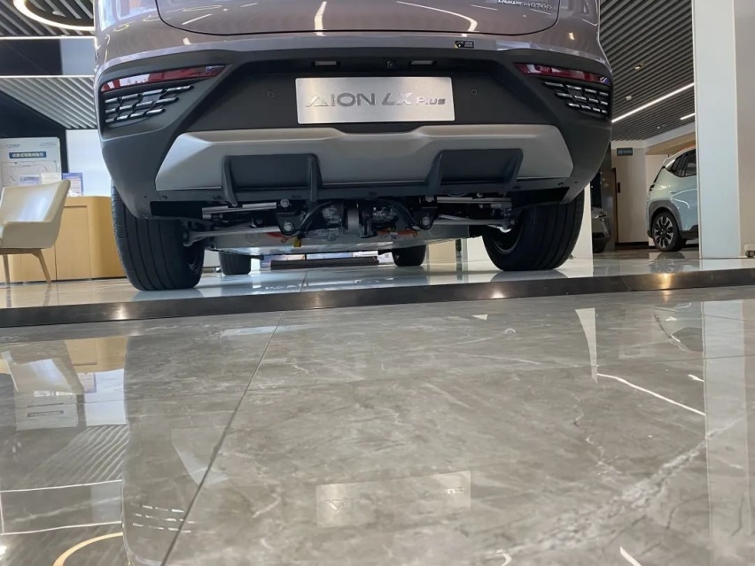

通过底部,可以看到埃安LX Plus相比之前有一个升级,后悬架使用了五连杆独立悬架。中配则都是使用双电机四驱的驱动方式,官方零百加速显示可以达到2.9S。

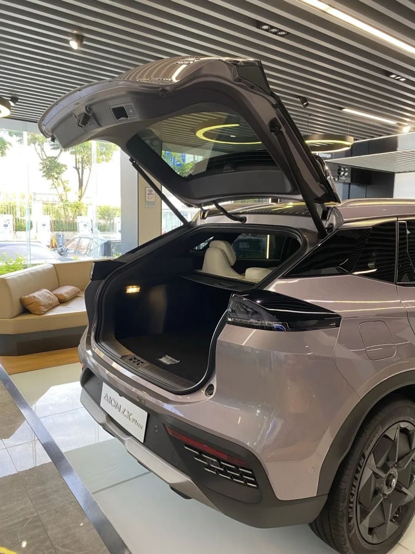

埃安LX Plus本身因为底盘电池的原因,让尾部有一些加高,又因为后保险杠设计得比较宽,所以后备箱门槛看起来特别高,大件行李上下时,稍微有一些不方便。

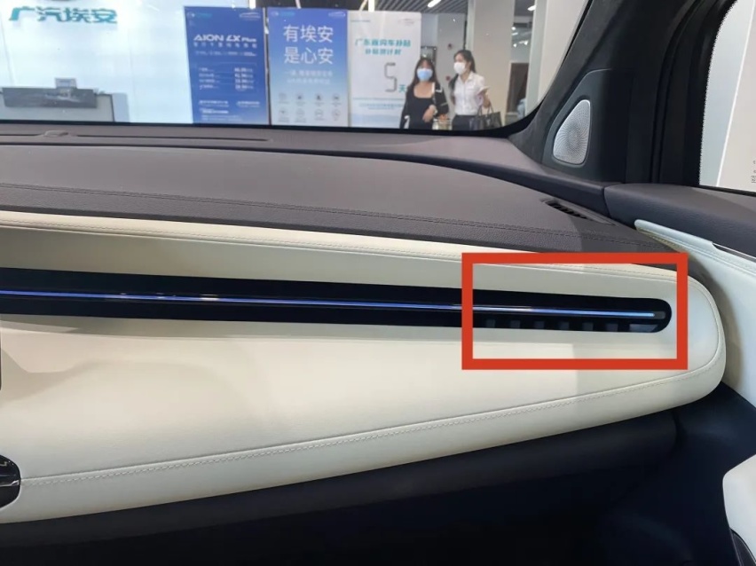

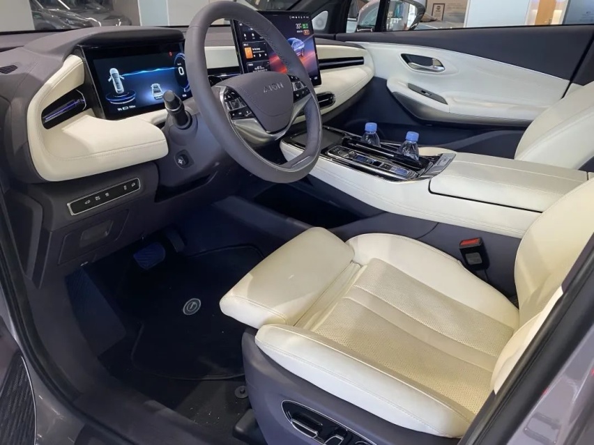

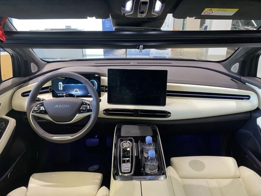

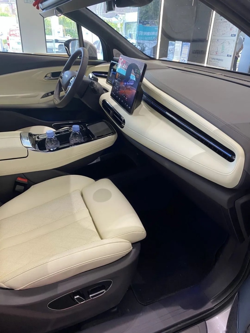

进入车内可以看到,广汽埃安LX Plus的内饰有一些埃安V的影子。比如两幅式的方向盘,15.6英寸的中控大屏,同样布局方式的副仪表板。只是在中央出风口上发生了一些变化,广汽LX Plus使用了隐藏式的出风口,环绕整个仪表板一圈,这个出风口绝大部份只是充当装饰作用,只有左右两端可以出风,中央出风口为了搭配这样的造型,也是有意缩减了宽度,并且设计成了一个椭圆形。从侧面视角看仪表板,线条是非常的简洁,也符合新能源汽车的一些特征。

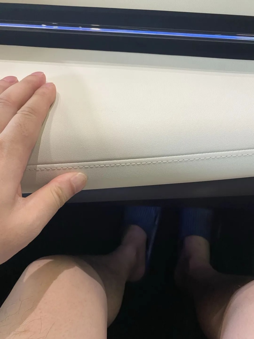

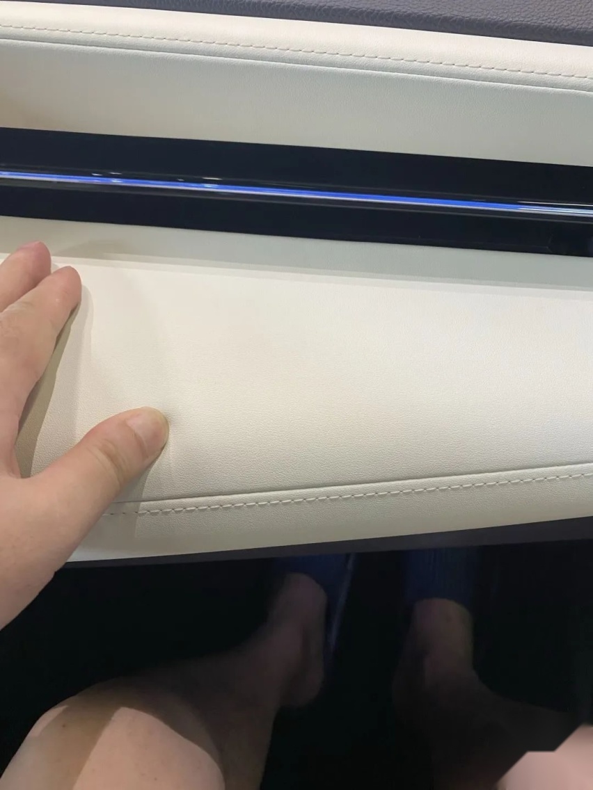

仪表板手套箱以上的部分都使用了皮革包覆。仪表板上盖与手套箱之间的部分使用了浅色的启明星白装饰,只有最中间的一圈复合有泡沫层,周边一圈因为考虑到缝线和R角,只用了单层皮。

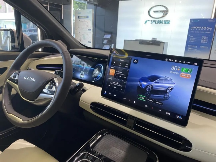

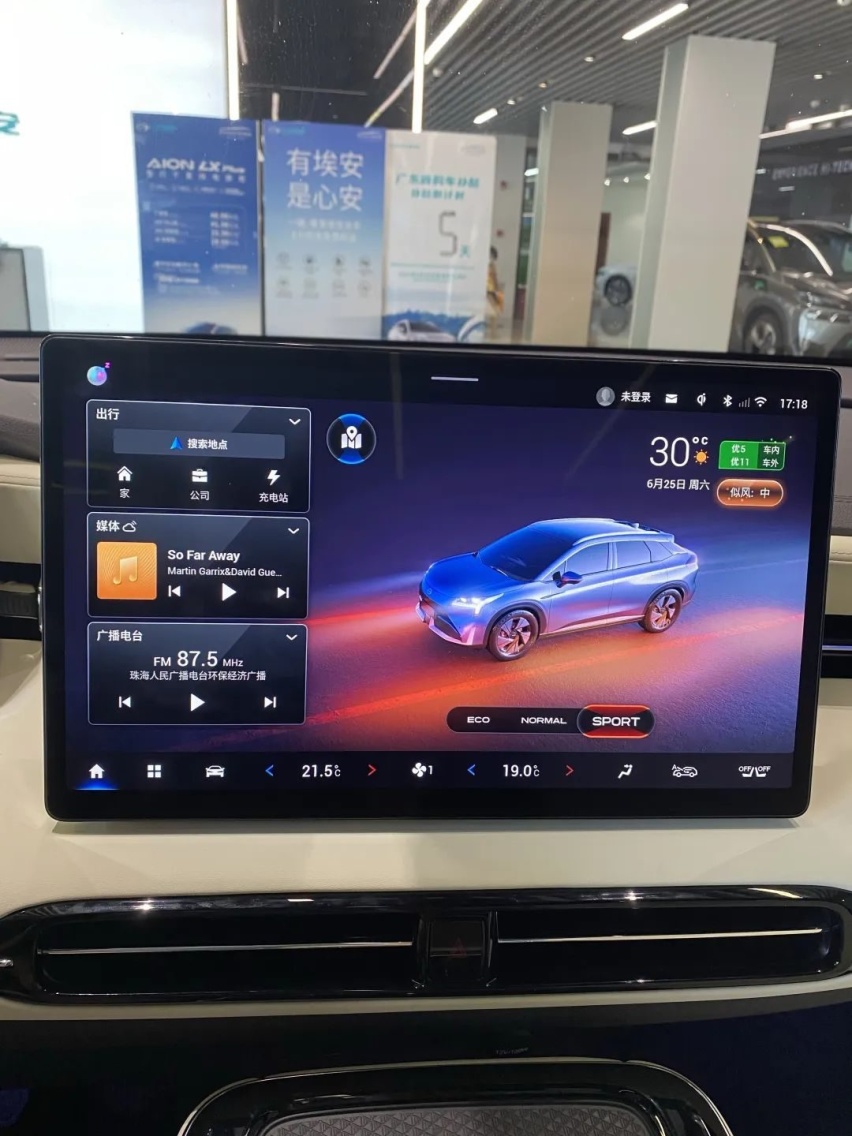

15.6英寸的大屏借用了埃安V的零件,比起GS8整整大了1英寸,面积是足够用了。

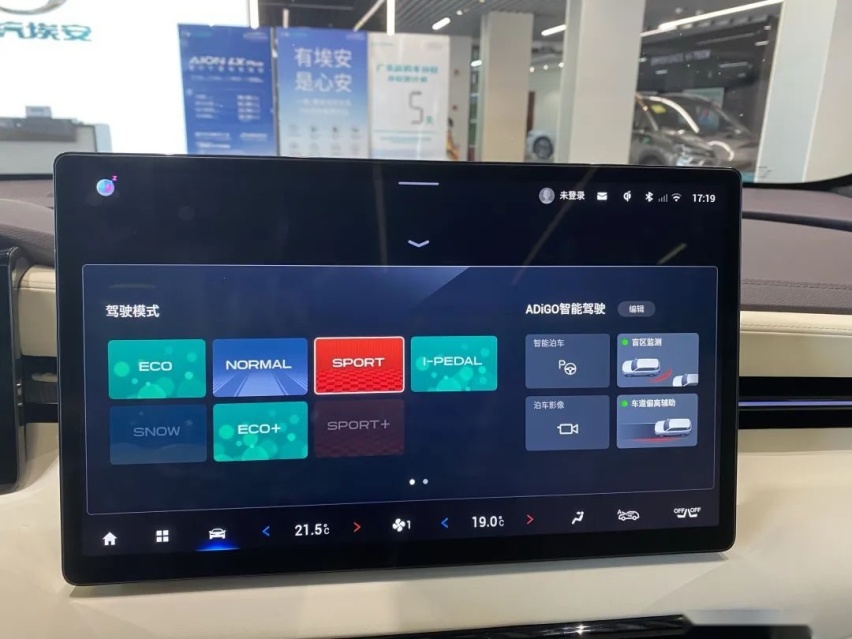

在中控屏幕上,最引人瞩目的是,它有五种驾驶模式选择,其中有一个单独的I-Pedal模式(单踏板模式),这也就意味着,如果你不喜欢单踏板模式,可以任意切换成其他模式。除此之外,雪地模式只有中配才可选,ECO+模式相比ECO,会将速度强制限制在90km/h,启动单踏板动能回收,关闭氛围灯和座椅加热等功能,降低空调效率等,来让你的电池续航更经济。

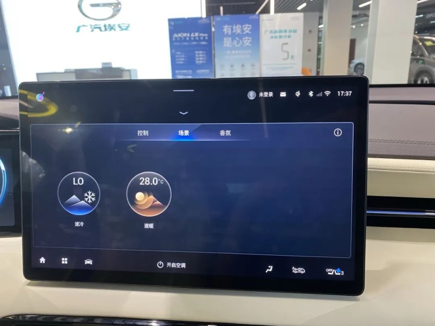

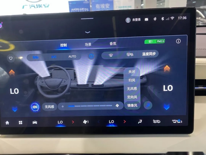

另外,隐藏式出风口的控制也是在大屏上,可以通过这几束光束在触屏上拨动方向,也可以选择不同的出风模式,甚至也可以直接选择速冷和速暖模式来快速调节温度。

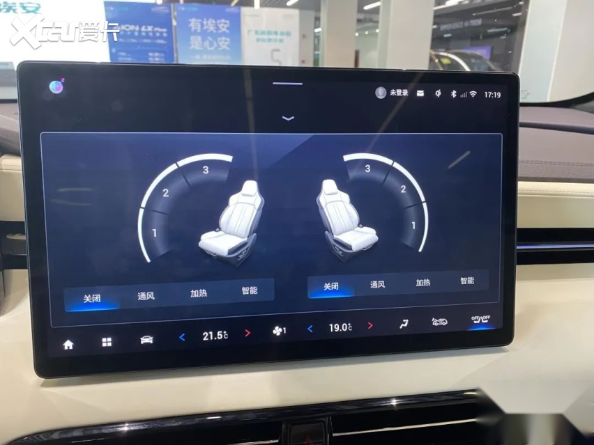

埃安LX Plus的前排座椅标配加热和通风功能,可以在主界面上一键进入,并且有三个档位可以调节。

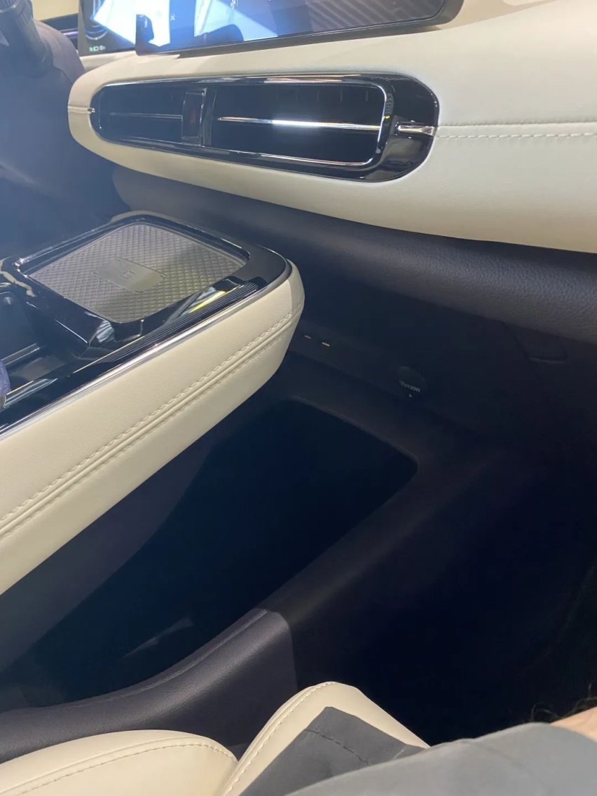

乘员侧这边,也可以明显看到只有最右边有出风功能,靠左这很长一段只是起装饰作用。

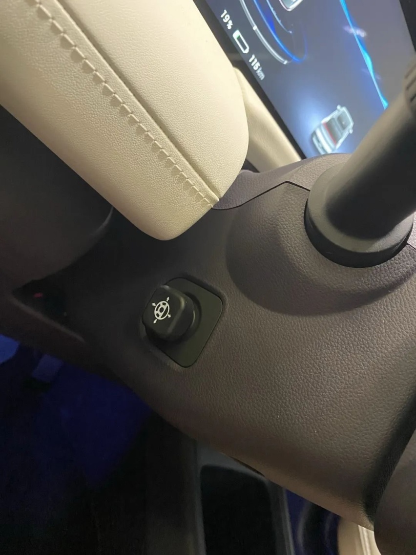

转向管柱标配四向电动调节。

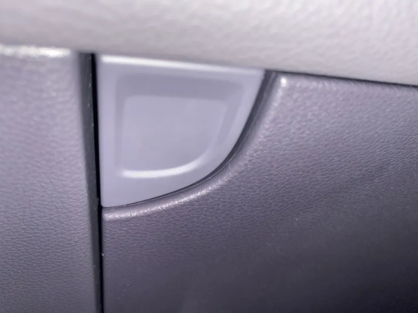

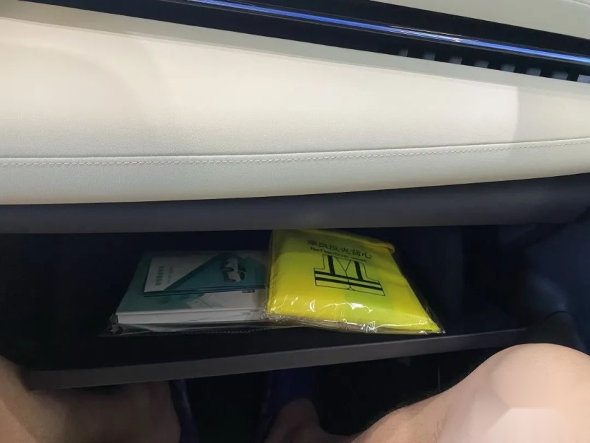

手套箱一样采用了埃安V的隐藏式开启按钮,整个手套箱的位置布置得非常低,容量并不大。

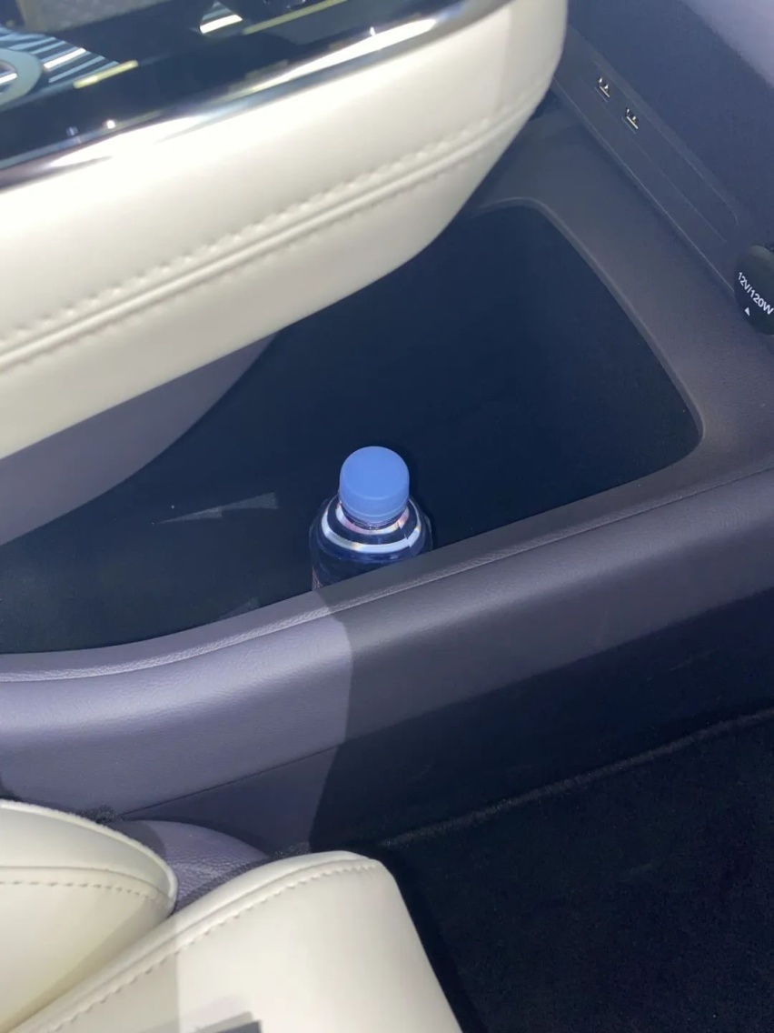

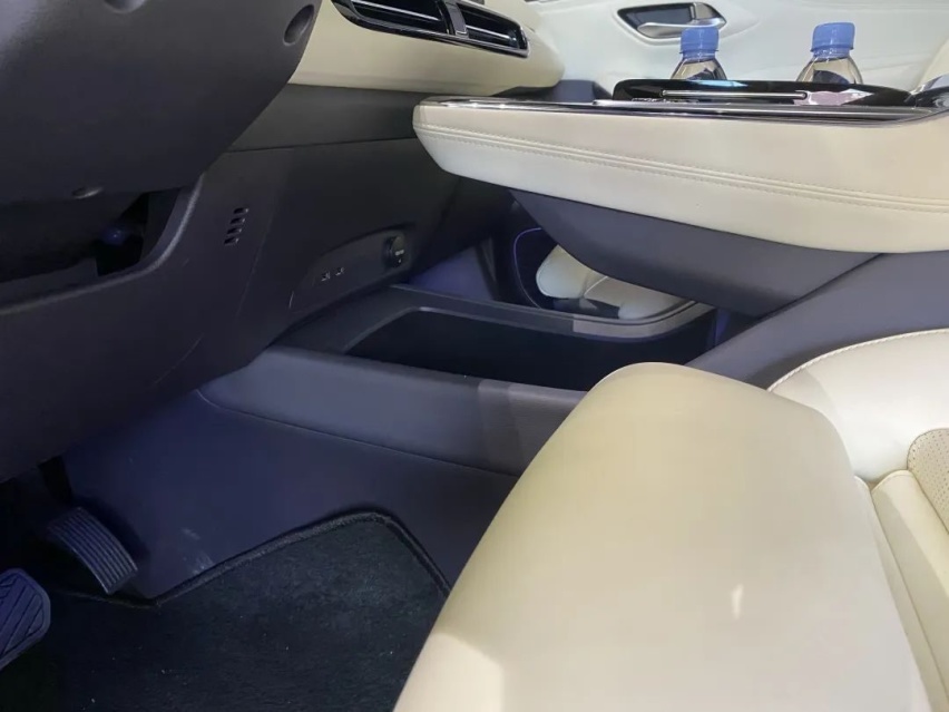

副仪表板与埃安V一样采用了悬浮式设计,底部有一个超大储物空间,500ml的矿泉水瓶子放下去刚好与瓶盖齐平。不过USB充电接口位置布置得过于靠下,就算在驾驶侧也不好操作,更别说在乘员侧了。

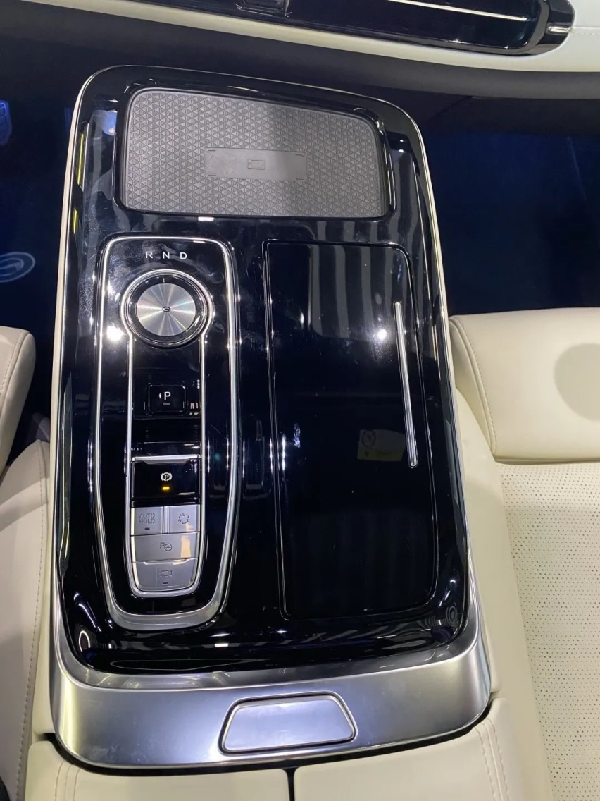

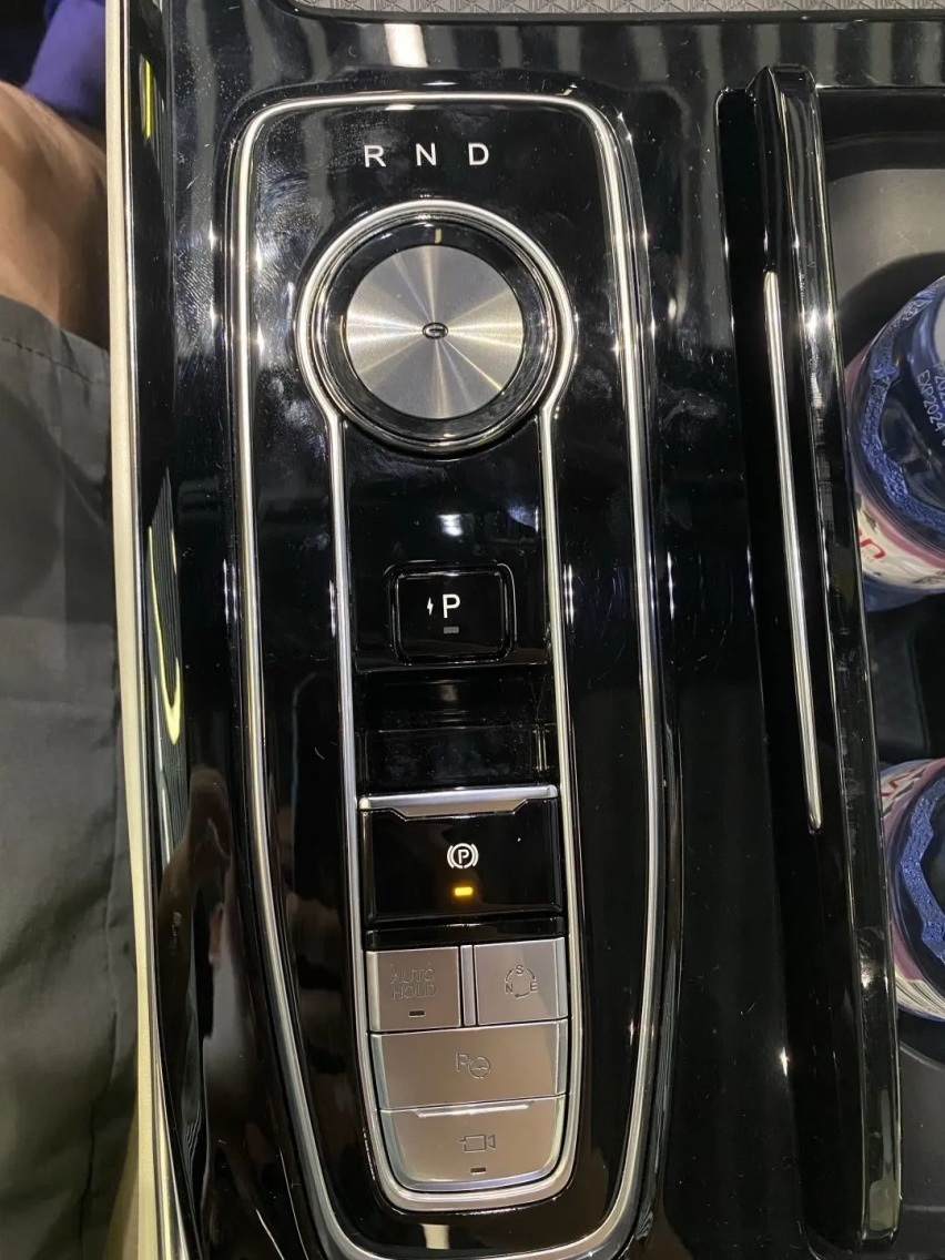

副仪表板与埃安V的区别是,换挡旋钮设计成了隐藏式,只有启动后才会自动升起。

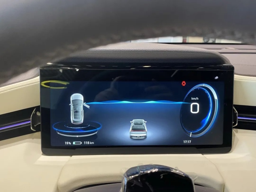

埃安LX Plus标配12.3英寸的液晶仪表。开机界面中间设计的这根波浪曲线,连接到左右两侧的车轮和转速表之间,让整个界面显得不是那么单调。

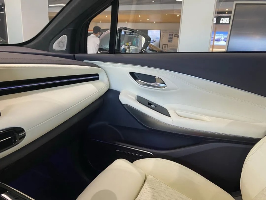

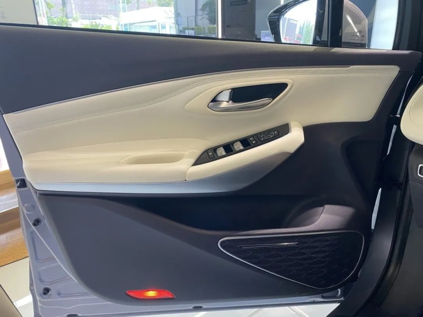

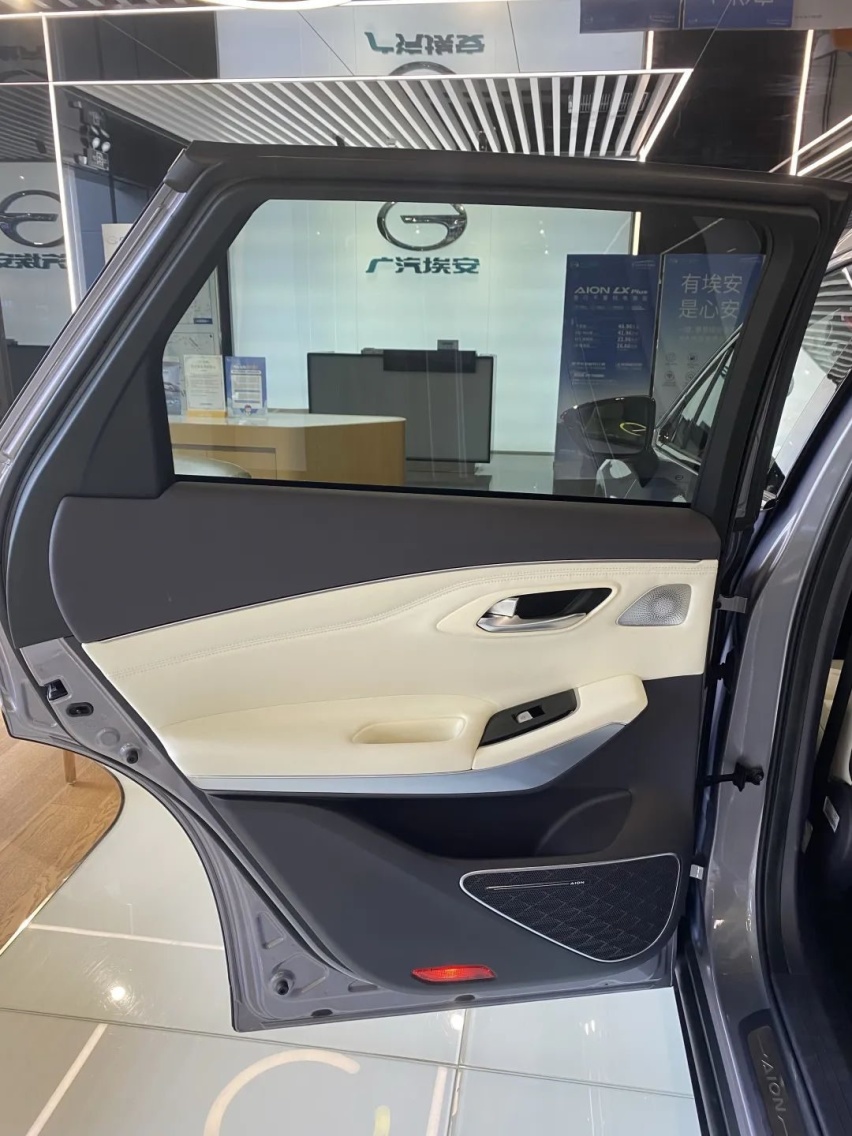

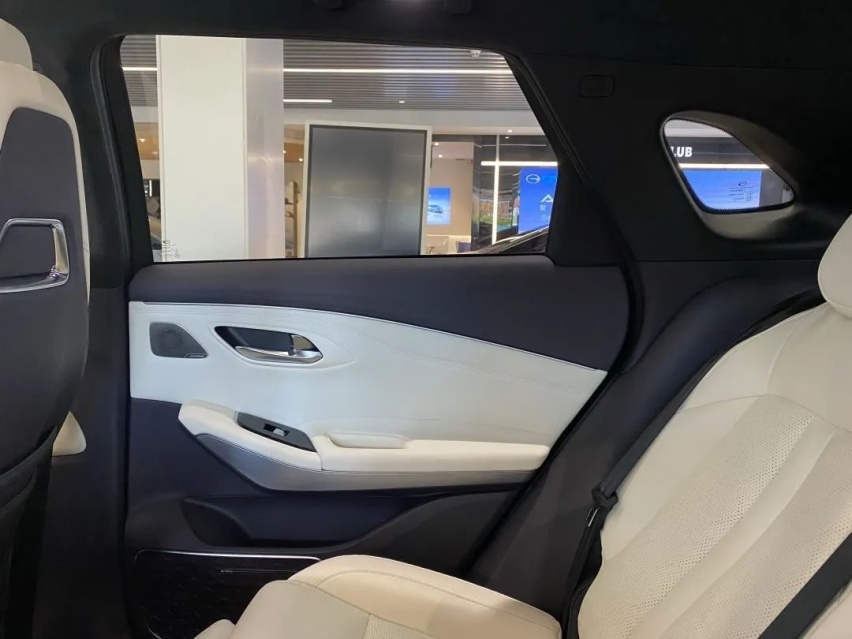

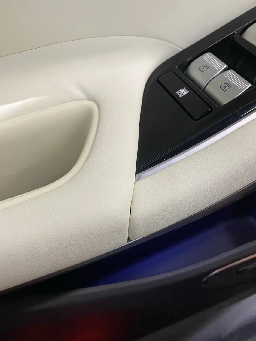

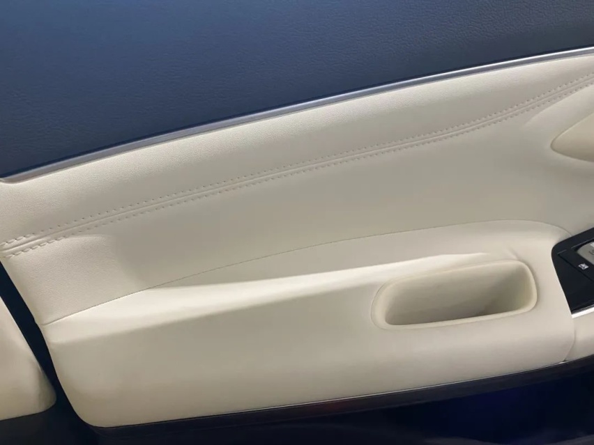

相比之前的广汽产品,埃安LX Plus的门板设计得非常复杂,因为要考虑门板与仪表板颜色的搭配。中插肯定必须也要用到启明星白这种浅色,然后把扶手也定义成了与中插一样的颜色,但是中插与扶手并没有设计成一体式,而是通过缝线相连接,在R角的针眼很难控制,爆针特别明显。同时扶手也没有设计成一体式,又分成了前后两段,头疼的老鼠洞缺陷又出现了。在这里还不如就直接采用埃安LX的一体式,或者把中插和扶手设计成装配搭接,把扶手设计成一体式,可能更合理一点。

门板上的扬声器盖板面积非常大,宽度尺寸跟整个杂物兜的尺寸一样,但实际的扬声器肯定还是个圆形,盖板只是起到一个装饰作用。

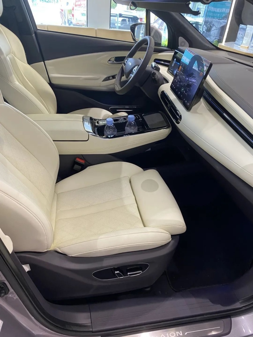

前排驾驶侧座椅坐姿高,驾驶视野非常好。前排座椅标配十向电动调节。电机的响应速度非常快,但是噪音偏大。坐垫调到最低位置后,有一个高度保护的档位,要再次摁一下才能降到最低位置。但是腰托的调节非常糟糕,行程到位以后,不能自动断开信号,还一直发出嗡嗡的动力声音,只要不停止摁的动作,它就一直不停,这就意味着根本不容易找到腰托的极限在哪儿。

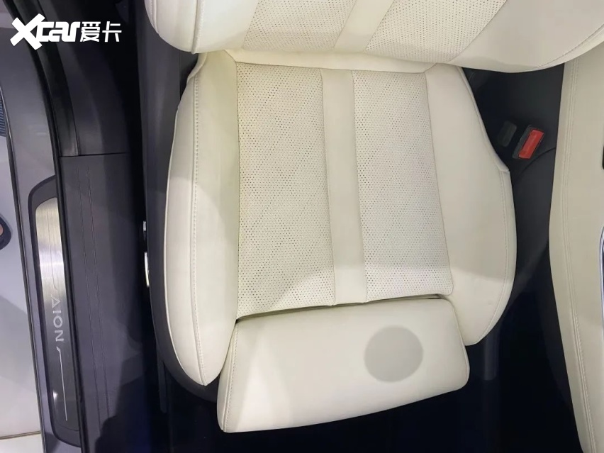

前排座椅标配腿托功能,但是该座椅的坐垫只有普通的四向调节,坐垫高度移动是整体上下移动,不能单独调节腿托的高度,只能前后延伸。

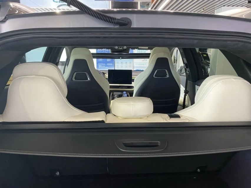

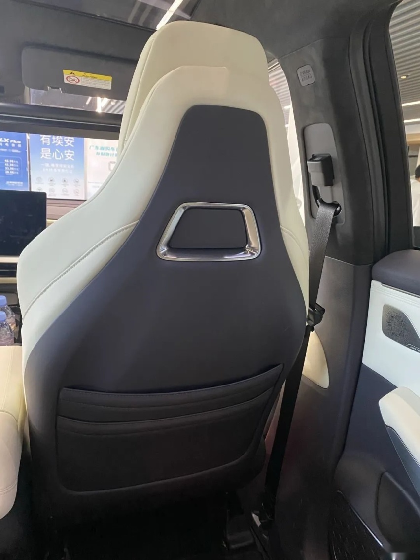

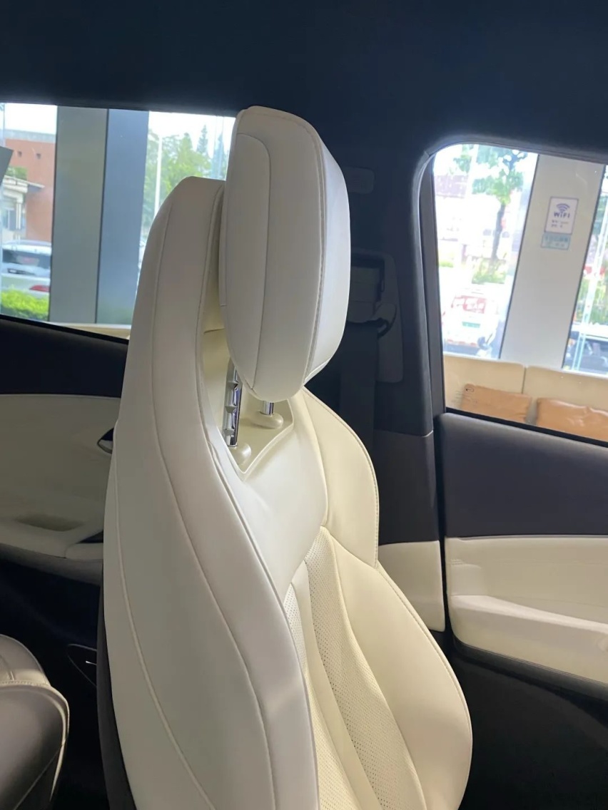

从后面看前排座椅,以为是一个一体式的运动座椅,其实它的头枕不是一体式,只是设计得非常扁平,隐藏在座椅里边,一样可以调节高度。因为设计得很薄,不适合填充太厚太软的海绵,所以整体硬度偏硬。

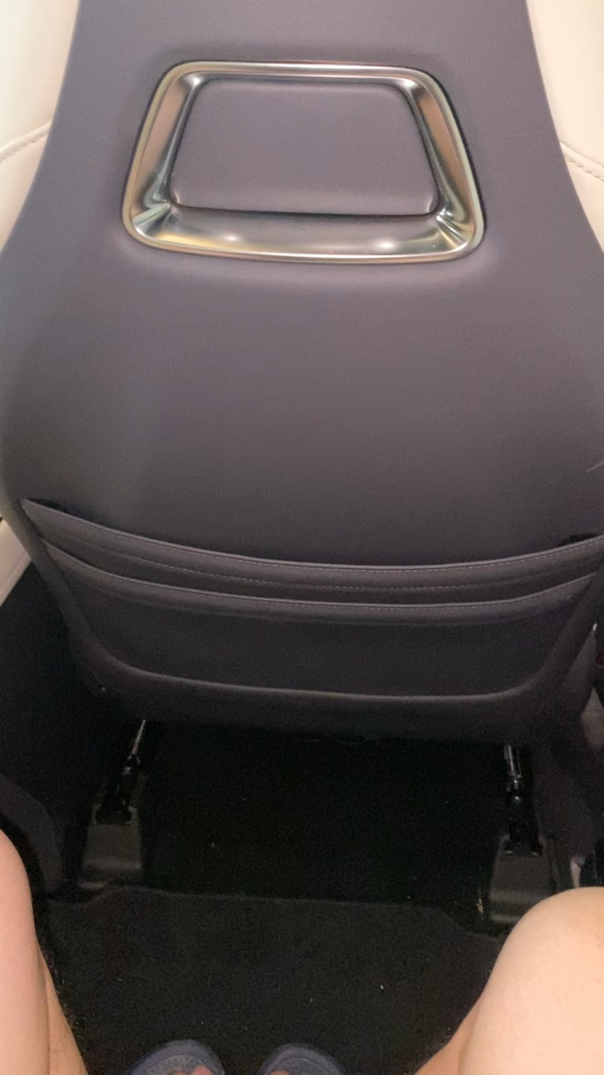

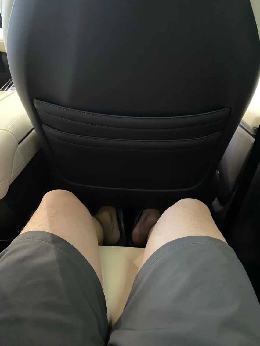

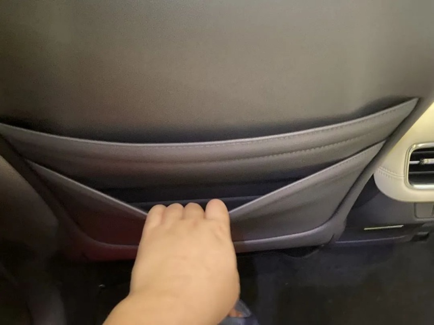

座椅后面设计的是双重储物袋,上面一层容量非常小,适合放手机,下面的容量稍大,但是达不到常规地图袋的开口尺寸,也只适合放一些扁平的印刷读物。
材料工程师评埃安LX Plus千里版:花47万就买1000公里续航?

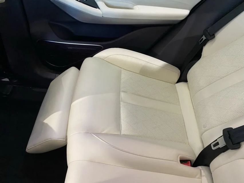

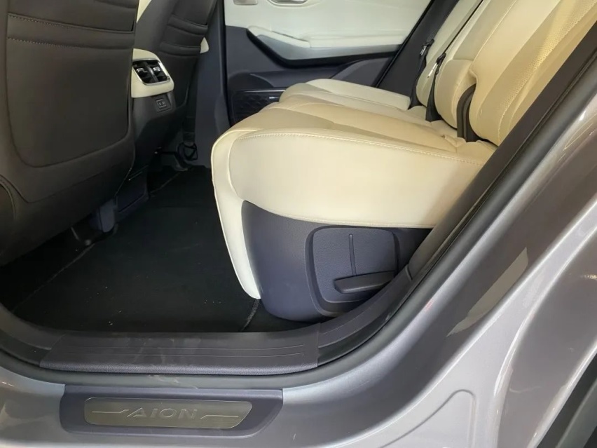

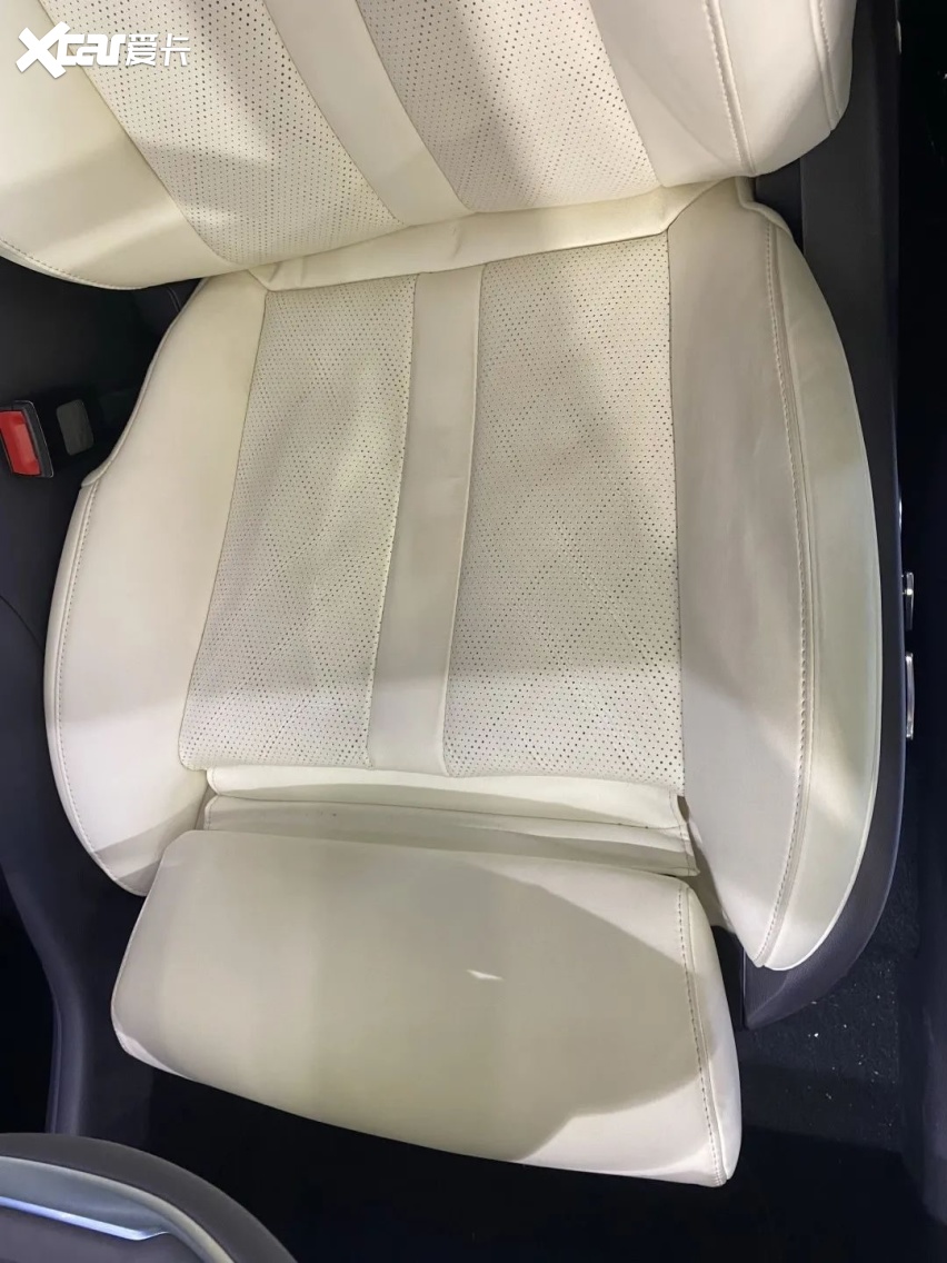

除了最低配外,在右后座椅位置都带腿托。只是埃安LX Plus不是一个MPV的尺寸,后排座椅不能前后调节,就算把前排座椅移到极限,腿托也不能让你的双腿舒展到极致。尽管埃安LX Plus的车身宽度超过了汉兰达,但是在后排座椅宽度上明显感觉到不太够,臀部两侧的压力非常大。

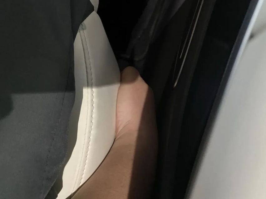

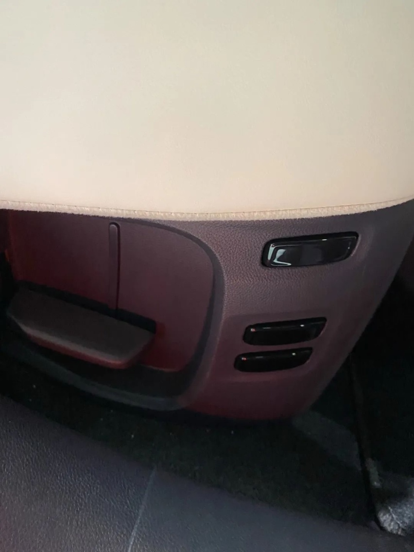

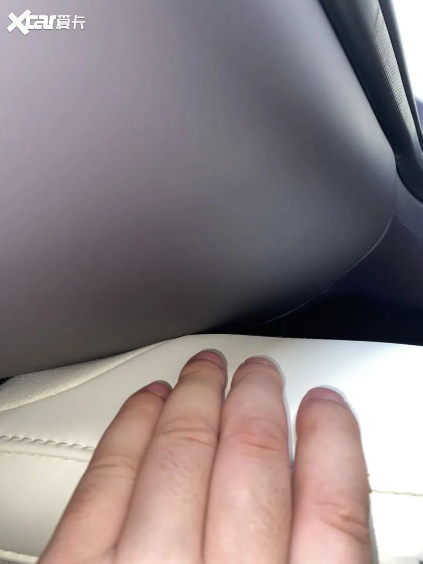

右后座椅正是因为有了腿托的存在,在侧面布置了腿托调节按钮以及前排副驾驶座椅调节按钮。只是布置的位置稍显尴尬,门关上后,手伸下去有点费劲。

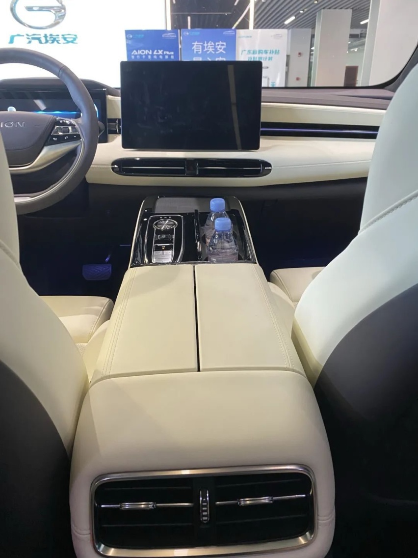

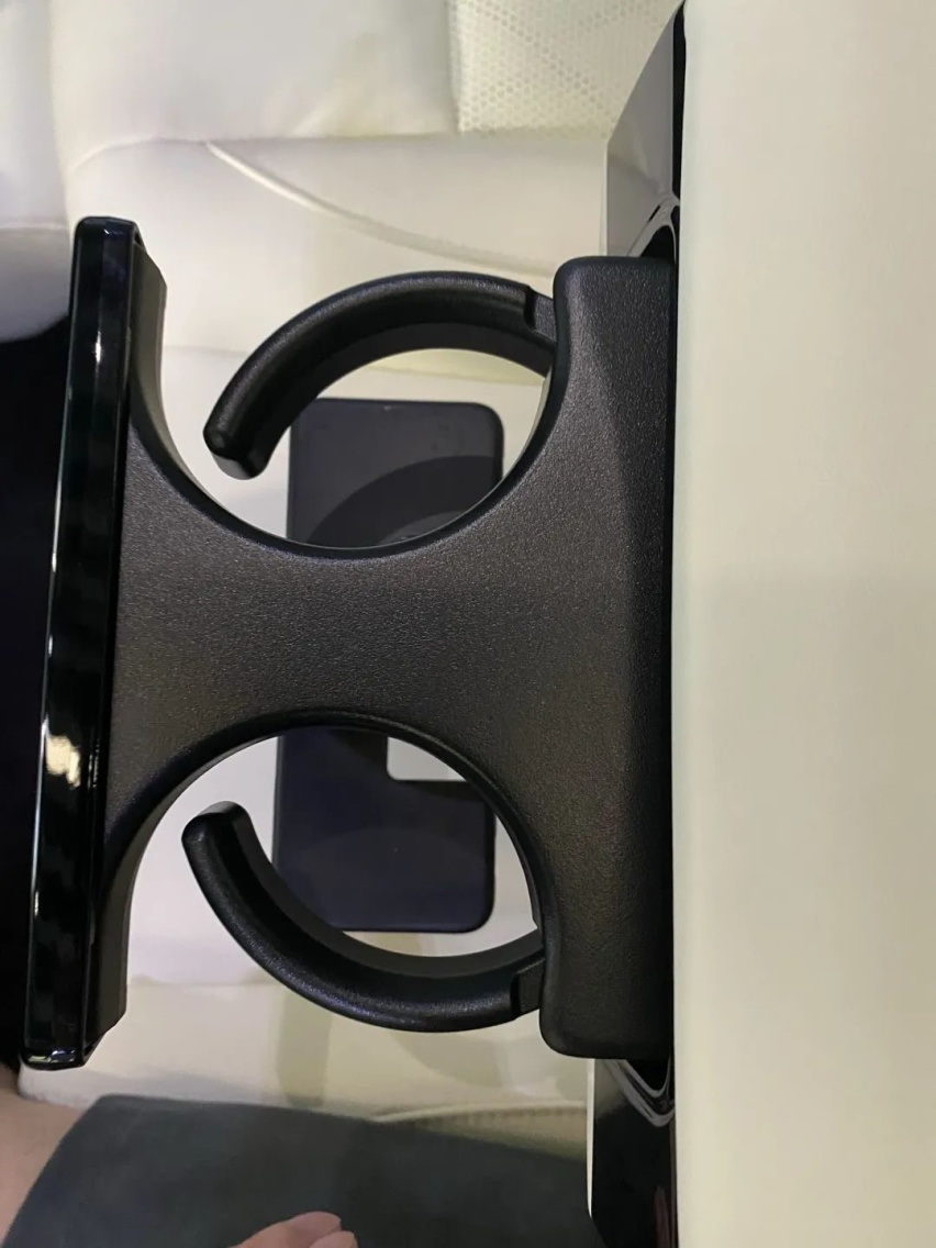

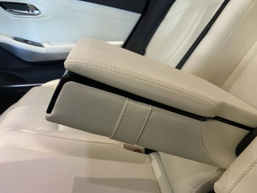

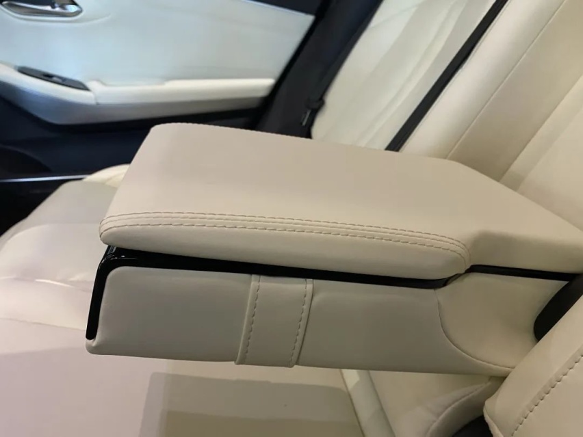

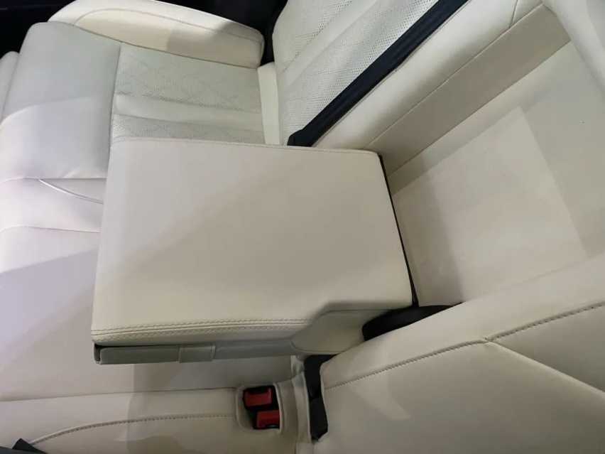

后排座椅的中央扶手尺寸并不算太长,除了隐形杯托外,并没有多余的其他功能。扶手有两个不同高度的档位,但在从打开到停下这个过程有一个明显的弹跳。隐形杯托的卡爪需要手动开启才能放进杯子,卡爪在掰动过程中塑料碰撞的噪音非常大。
中扶手关闭后,与座椅之间匹配的间隙明显不规整。

后排中央位置两侧设计了一个明显的隆起,并且硬度较大,不适合成年人坐在中间位置。

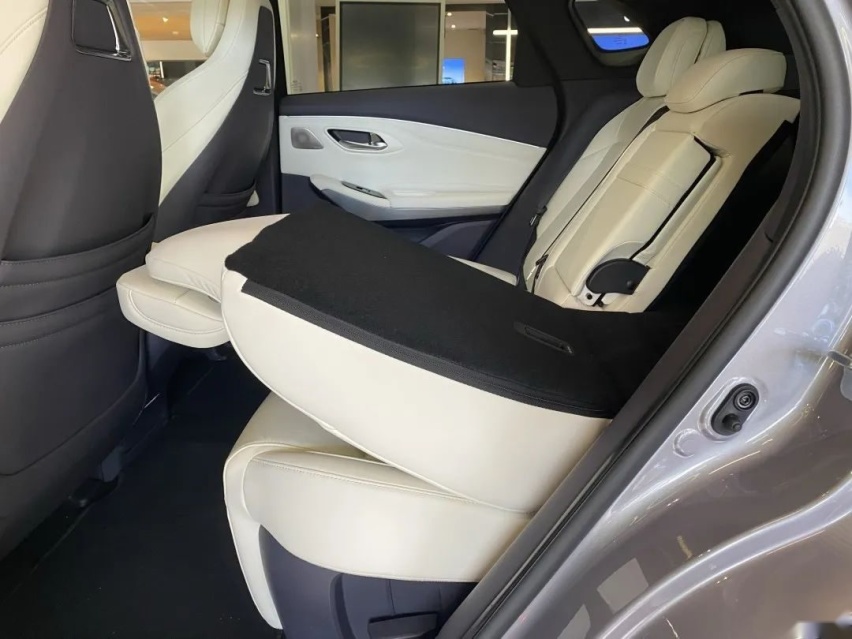

后排标配靠背角度手动调节,调节手柄布置在座椅护板的侧面。虽然后排能实现比例放倒,但放倒后这个角度离纯平差距太远了。

在放倒靠背的过程中,座椅边侧的这个皮料与塑料件之间存在明显的摩擦,会发出较大的噪音。

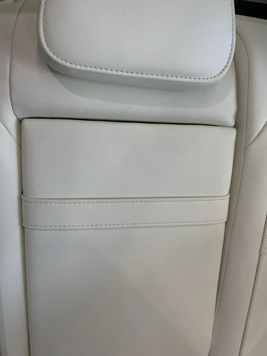

后排头枕是EPP发泡,加上也是超薄设计,所以依靠起来还是比较硬。

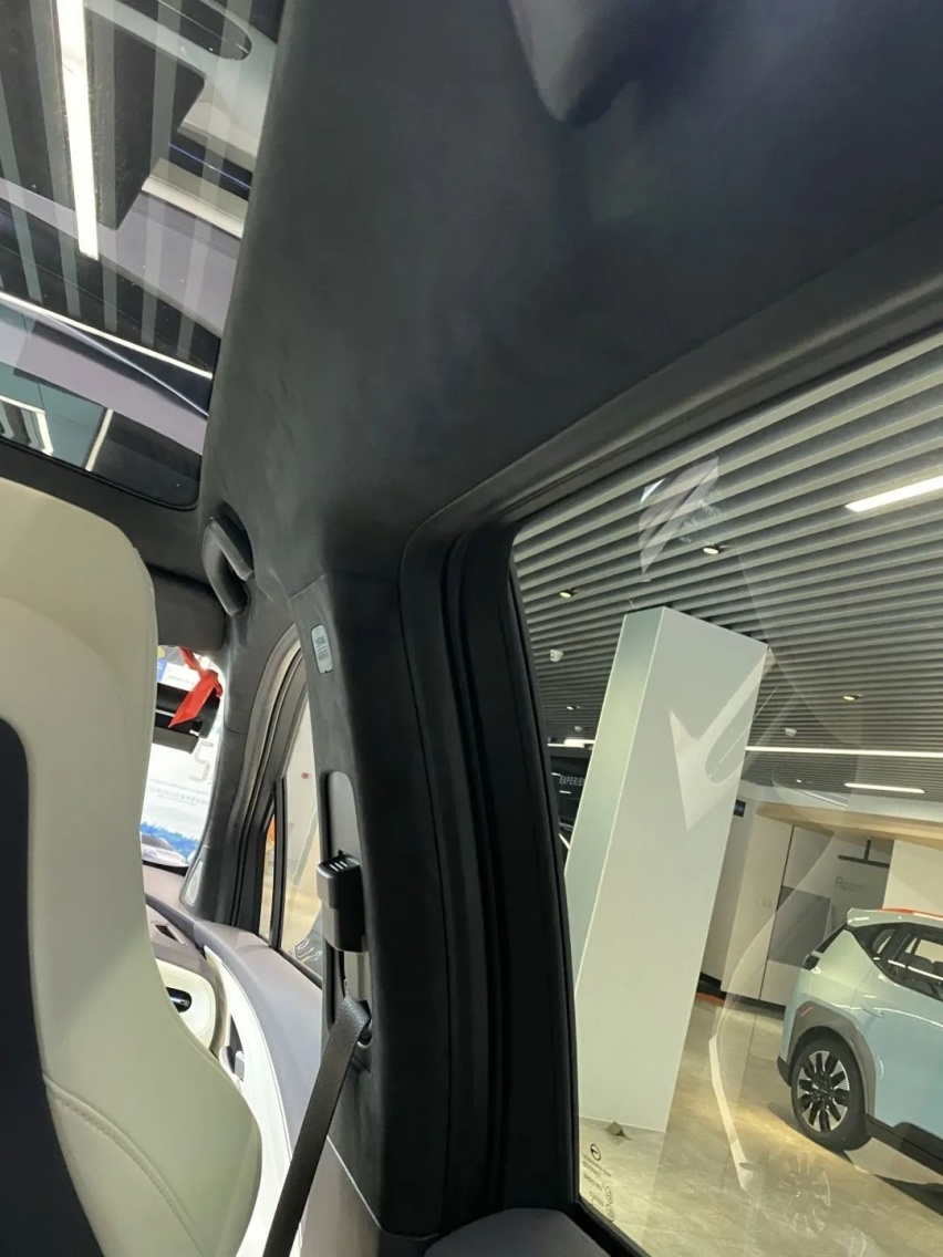

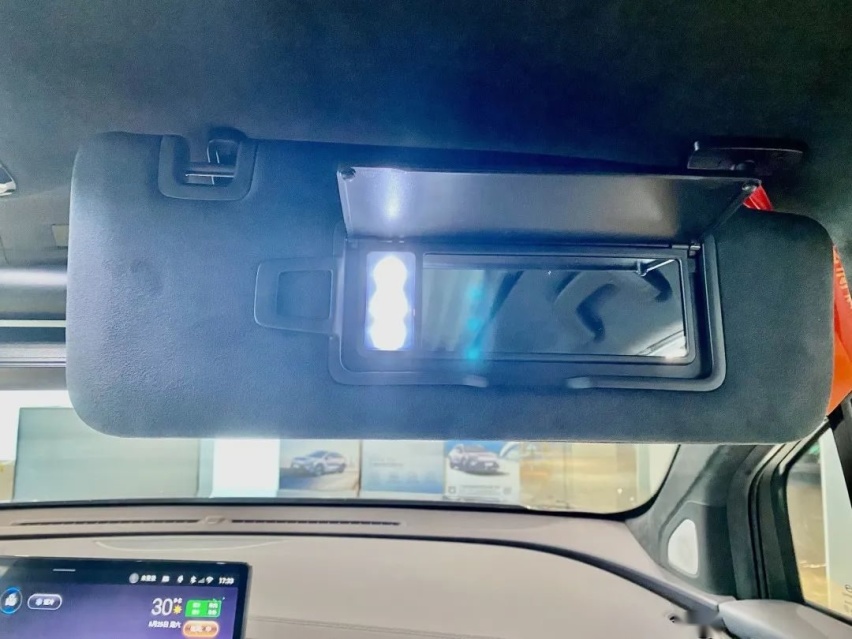

埃安LX Plus的顶棚、遮阳板、立柱护板都采用了带翻毛皮的布来进行装饰。

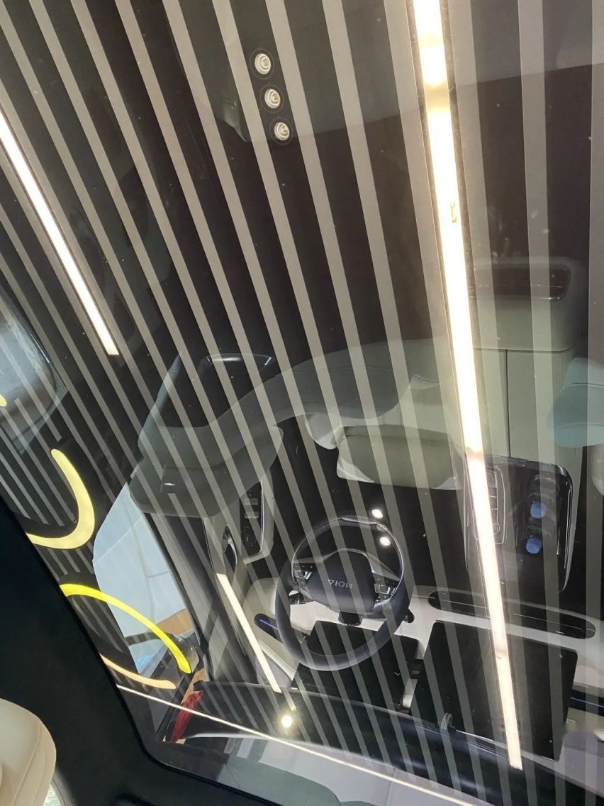

埃安LX Plus标配巨型不可开启天窗,内部的空间和视野都非常开阔。

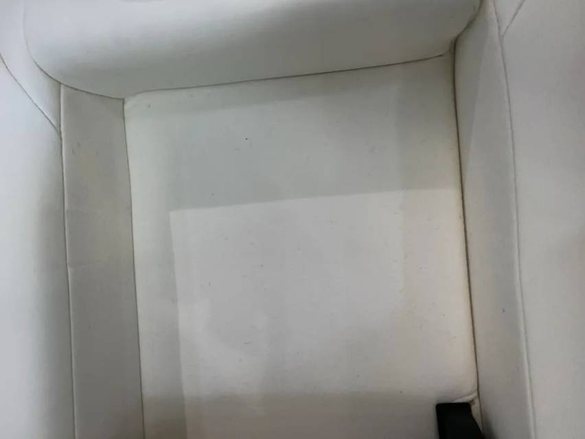

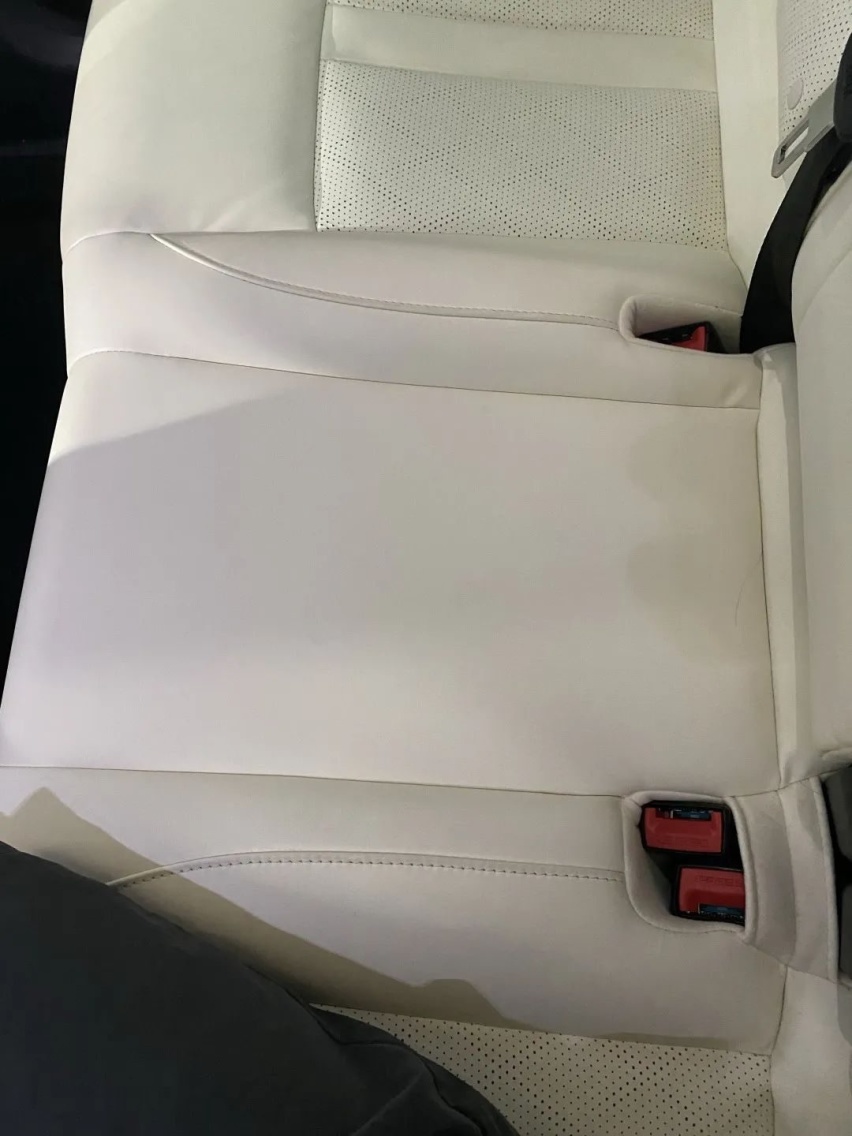

3.虽然这款车的内饰用料用了大量的真皮和翻毛皮,座椅还配备有腿托等功能,智能硬件也不差——毫米波雷达、激光雷达、超声波雷达应有尽有,看起来配置非常高,但是如果你去体验过理想和蔚来等新势力的新车,你就会找到差距在哪儿。首先来说,埃安LX Plus这套启明星白的内饰颜色定义非常失败,不光从颜色上体现不出质感,而且颜色设计得太浅了,与内饰的深色反差太强烈,同时耐脏污能力可想而知,还很容易粘一些黑毛在上面,穿深色衣服的很难对这套内饰抱以好感。并且头枕使用这样浅的颜色,久了以后难免发黄和有污垢。
