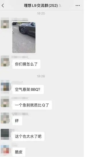

理想L9于7月16日开启试驾,在试驾开启的第二天也就是17日,就有网友在网上爆料称,理想L9试驾车悬架出了问题,原话是“一个急刹就芭比Q了”。
具体的情况是疑似急刹车导致前轮空气悬架塌陷、发生断裂,导致车辆左前轮陷入车身当中,无法正常行驶。理想内部团队也进行了相关的话术指导,具体内容如下:您好,目前车辆产生的故障已经查明是非量产试制车的个案零部件问题,已经查明原因,并会在最终量产车中解决,请您放心。

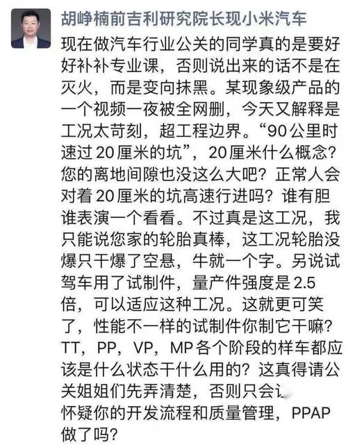

汽车行业资深人士原吉利研究院院长胡峥楠就张小娴的问题发出了质疑。
理想官方数据表示,理想L9标准姿态的空载最小离地间隙是176毫米由于采用了智能空气弹簧,在爬坡、涉水和烂路这些路况下,理想L9的底盘可以升高40毫米以增加通过性。而当车速超过40公里/小时后,无需手动控制,悬架高度就会自动回到“标准”,也就是176毫米。
据张小娴表示当时车速为90公里/小时,很显然离地间隙应该为17.6厘米,而路过深度为20厘米的大坑,这种情况下底盘都会被面目全非,但是理想L9轮胎没爆、轮圈没变形,唯独悬架断了。
按照物理学常识,这种工况下,要先受损也是轮胎先爆,何来的空悬爆裂而轮胎还好好的说法?
更何况20厘米的坑肉眼可见地深,是个人就会避让,谁还会傻傻地跑上去呢?
对于试制件的说法就更搞笑了,先不提胡峥楠专业的说法,就按照逻辑来说也说不过去。这就好比你做的包子拿去推销,你只会给客户最好的样本,难道你会拿你不好的包子去给客户看吗?然后还说道,实际生产的包子会更好,这样客户肯定不会买账,推理到车上也是。而且一般情况下,试驾车会比量产车更好,不然就不符合厂商推销车辆的逻辑了。
用专业胡峥楠专业的说法来看,各个阶段的样车都应该是什么状态干什么用,性能不一样的试制件你制它干嘛?

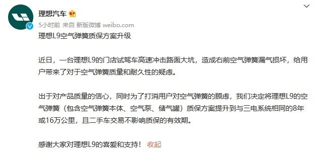

据最新消息,理想汽车官方发布公告称,将理想L9的空气弹簧(包含空气弹簧本体、空气泵、储气罐)质保方案提升到与三电系统相同的8年或16万公里。
