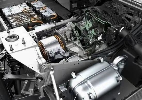

宝马 最引以为傲就是eDrive电力驱动系统,2011年,宝马推出了极具前瞻性的BMW i品牌,3年之后,纯电动BMW i3以及插电混动BMW i8正式面世,而宝马i8采用的电驱技术,就被官方称作了第一代eDrive技术,至今已经发展到了第五代。这一套系统也算得上是经过市场的考验了,成熟度很高,这是宝马能够在电动汽车领域领先于奥迪和奔驰的一大利器。

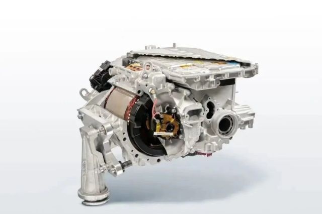

电机方面,作为第一款标配第五代eDrive技术的车型,宝马iX3采用的是励磁同步电机,我们知道,同步电机在启动的时候都需要一个电动势能让电机转起来,而这个能量要么靠由永磁体提供,要么就靠外接电源提供励磁电流,而靠永磁体的就是永磁同步电机,靠外接电源提供励磁电流的就是励磁同步电机。这款电机的好处在于不使用稀土元素,可以降低对稀缺资源的依赖;其次可以方便地调节励磁电流来调节转速,适用于大功率场景。
从参数来看,宝马iX3所采用的励磁电机,最高输出功率达210KW,最大扭矩400N.m,表现上中规中矩,不过目前国内同价位的很多都是双电机,像是蔚来ES6就是前后双电机,电机总功率为320kW,总扭矩为610N.m,在价格相似的情况下,性能表现上来说宝马并没有优势,500km的续航与ES6的455km续航相比也没有领先很多,而这还是在iX3的能耗更小,而且电池包容量更大的前提下。
据了解,宝马集团内部开发的电机效率系数为93%。燃油车主可能会觉得这应该很高了,毕竟内燃机的效率也就40%左右,实际上,宝马的电机效率只能说一般般,目前比亚迪和蔚来的电机效率可以达到97%;除此之外,像小鹏等新势力的电机效率也能达到95%以上。虽然电机类型的不同会导致效率有所差距,但是显然宝马的电机效率还有很大的提升空间,要知道,宝马电动汽车主要追求的就是续航,而不是性能。

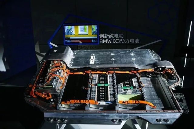

电池方面,第五代eDrive选择了宁德时代的NCM 811电芯,电池包系统能量密度达154 Wh/kg,容量达到74千瓦时。笔者的观点是,既然选用了NCM811电芯,那么宝马考虑的就是最大程度的提高电池能量密度以达到更长的续航,但是宝马的电池包系统密度却只有154Wh/kg,而采用相同电芯的蔚来电池包系统密度能够达到170WH/kg,差距较为明显。如果想要进一步提升续航,宝马只能加大电池容量,这样的话成本会更高,价格自然会更高,电池仍是需要突破的点。
