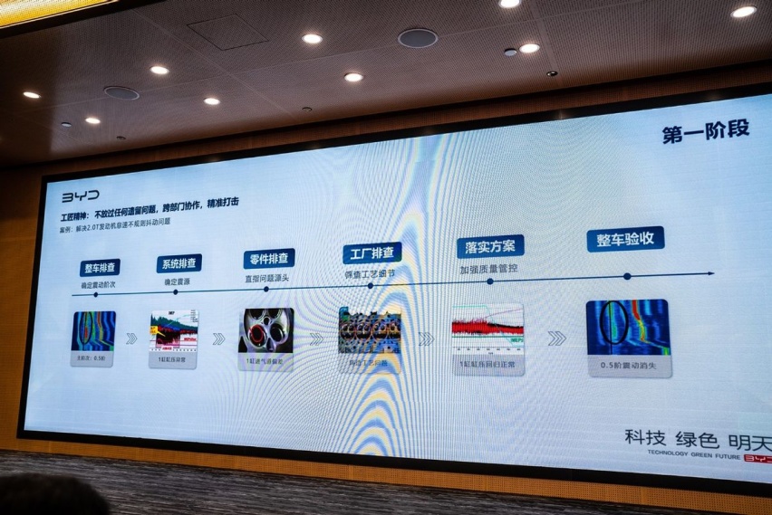

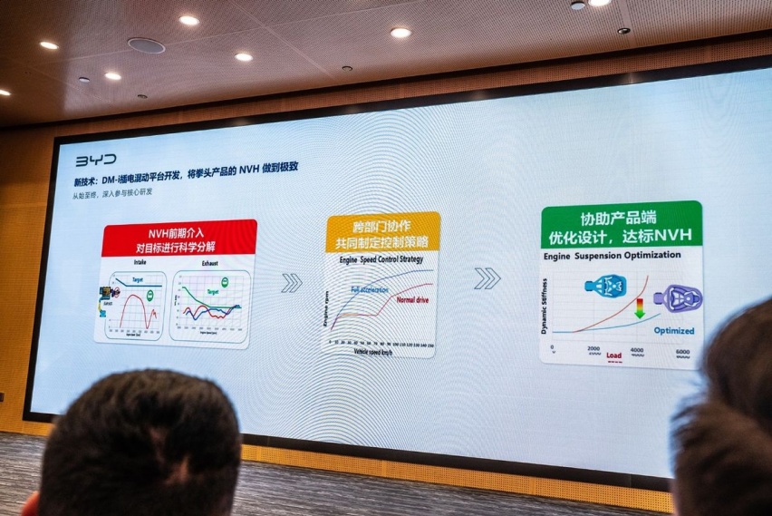

要把车辆 NVH 做好,NVH 工程师需要在车辆开发的早期阶段就参与进去,在每一个子系统中寻找可优化项目(因此 NVH 工程师也必须是了解车辆每个子系统的“全才”)。自 2018 年加入比亚迪以来,张博士与团队共同搭建了完善的 NVH 开发流程。

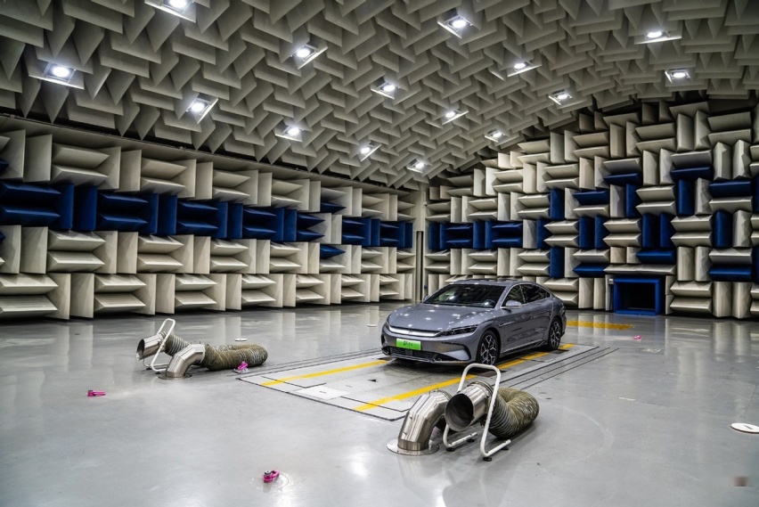

在开发阶段,比亚迪 NVH 部门就会提出 NVH 设计指标,子系统的 NVH 性能测试由内部的模态实验室、零部件吸隔声实验室等测试部门完成;进入整车开发阶段,整车异响实验室、半消声室等实验机构将测试工程车在各种情况下发出的噪音,并进行优化。
测试车通过 NVH 性能测试后,新产品就要转入量产阶段了。张博士带领的 NVH 团队还会与参与供应商的生产和品控指导工作,保证产品设计阶段的 NVH 性能在大规模量产阶段不至于走样。
新产品进入量产阶段后六个月时间,NVH 部门还会与生产线、售后部门保持密切联系,监测进入市场的车辆是否存在 NVH 方面的缺陷。一旦发现问题,NVH 团队会在生产的每个环节排查问题,并提出解决方案。从子系统研发到整车量产再到售后流程,构成一个 NVH 研发的闭环,比亚迪量产车的 NVH 性能就是在这样的研发流程中,发展到如今能和同级德系豪华品牌掰手腕的。

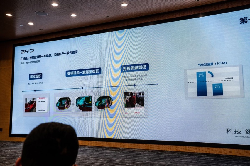

刚度更高的白车身,覆盖件上的空气导流通道,气密性更好的密封条,甚至加工精度更高的缸盖总成……这些看上去和“声音”八竿子打不着的部件,反倒是做好 NVH 的重要环节。静谧平稳的座舱,才是主动声系统发挥的舞台。

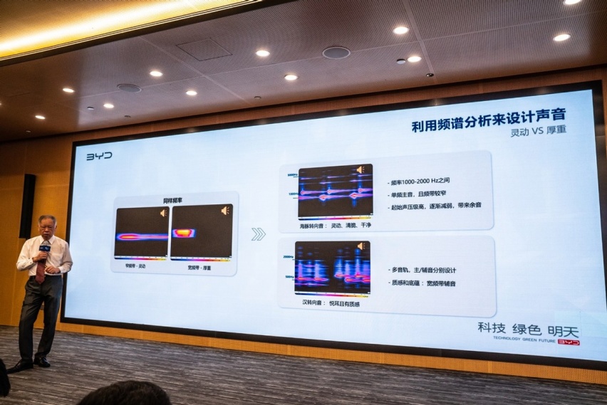

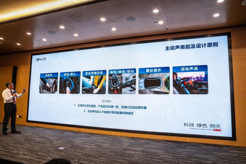

没有噪音滋扰,乘员才会有闲情逸致去关注车辆主动发出的声音。比亚迪的设计师们希望用经过设计的声音,强化不同产品的特点以及每款车的性格。
具体使用什么类型的声音呢?作为汽车声学工程师,张博士和我们分享了主动声的开发流程。比亚迪车辆声学团队与内部多媒体、品牌团队,和外部的 ANSYS 声学团队合作,筛选一批声音样本参与听音评价,选择反馈良好的版本进入下一阶段开发。开发过程中,声学团队还请来了第 16 届亚运会的音乐总监方奕等艺术家,平衡主动声音的艺术性和功能性。

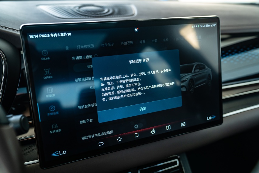

这些经过筛选、制作的声音,会出现在比亚迪车辆上下电、驾驶员打转向灯或启动双闪警示时;另外雷达提示、安全带报警和运动模式的主动声浪,以及车外的行人提示音都源于声学团队的设计。
根据王朝系列、海洋品牌调性的不同,以及旗下各车型、系列定位的区别,比亚迪搞了一套相当有特色的车辆主动声体系。下次当你听到一辆新能源车播放着像是古琴或海鸟鸣叫的行人提示音从背后靠近时,你不需要回过头就知道,一辆比亚迪的车子开过来了。

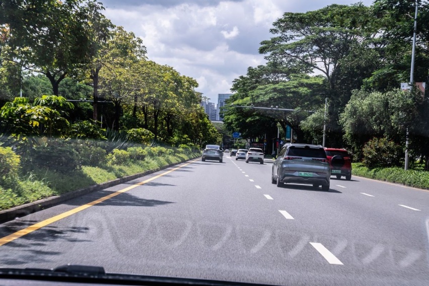

NVH 主动声品质分享会结束后,我坐上一辆海豚试驾车,驶过各种各样的路面,这些道路有的铺装良好,有的则饱受重型卡车摧残。路上不时能见到柴油机驱动、噪音巨大的重型工程车。在不同方向噪音的包围下,海豚仍然表现出超越其级别与价位的隔音能力,座舱内不会有“说话靠吼”的时候。

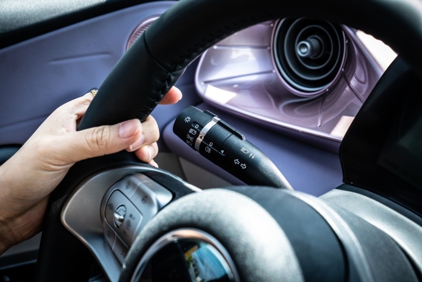

在驾驶者拨动转向灯、乘客偶然解开安全带时,就能听到主动声团队准备的,偏明快、轻松的提示音。
初次听到这种主动声,我这种听惯了模拟继电器噪音的人可能不大习惯,但假以时日,或许我们都能习惯这种不以机械噪音和警示蜂鸣,而是以艺术和车辆本身定义的车内声音吧。
