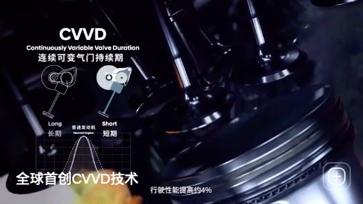

从技术角度来说,CVVD技术并不难理解。众所周知,内燃机是通过“吸气、压缩、做功、排气”四冲程完成一个工作循环,从而将热能转化为机械能,通过传动箱为车辆提供前进动力。其中,“吸气、排气”两个工序需要凸轮轴控制气门开闭,如果根据实际的驾驶情况,合理调整气门开闭时间节点,就能大幅提升发动机的工作效率。
而为了改善发动机工作效率,CVVD技术可以使发动机内的凸轮与凸轮轴不直接固联,让凸轮与凸轮轴的转速不一致,对气门开启持续时间进行可变控制,进而可以让发动机在阿特金森循环、米勒循环和奥托循环之间自由切换,阿特金森循环更强调降低油耗,米勒循环侧重性能,奥托循环则注重两者之间的平衡,CVVD技术可以根据加速、定速、怠速等各种不同的使用条件,在不同工况下选择最合适的循环方式。
要知道,这一点的突破性不言而喻,因为在传统的发动机气门调校中,往往存在着不可调和的矛盾——想要提升动力必须加大喷油量,油耗和排放也会跟着提升;想要降低油耗和排放就要降低喷油量,必然也会影响动力输出。而CVVD技术在气门系统已经几乎达到极限的情况下进一步实现创新,根据发动机工作状态调整气门开闭时机,这样就可以在发动机怠速运行时减少进气量,减少燃油混合气进入汽缸的比例,以此达到节油的目的;而在发动机全力工作时增大进气量,提高做功转化的动力输出,通过合理控制气门开启持续时间,实现可变压缩效果,搭载北京现代CVVD技术的车型可实现5%节油性提升、4%的性能提升、以及减少12%的污染排放,让用户无需在性能和燃油效率之间妥协,兼顾高效、经济与动力性能。
