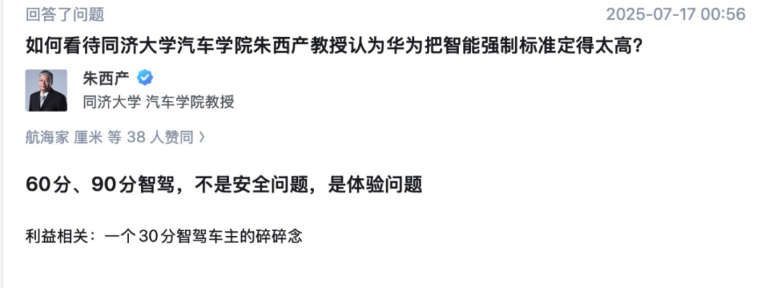

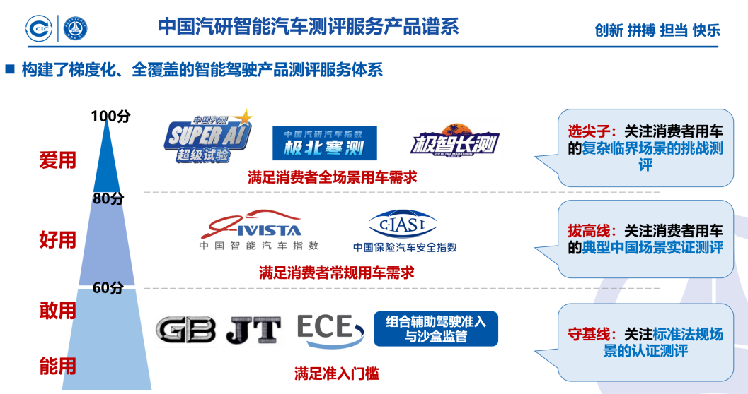

面对舆论风波,朱西产教授于7月17日发文澄清。他解释称,自己所指的60分是“敢用、能用”这一满足法规要求的基础水平,而80分则是“好用”,超过80分属于“爱用”级别。

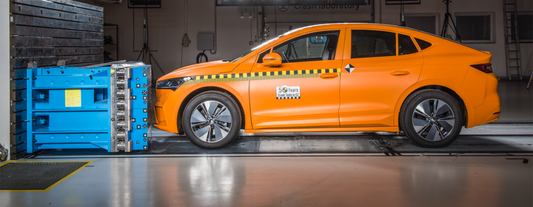

朱西产教授用汽车正面碰撞安全测试举例解释这一问题。当前,汽车碰撞安全的“60分”即强制标准(GB 11551)是50km/h全重叠率正面碰撞,即便是几万元的低价车也能通过。

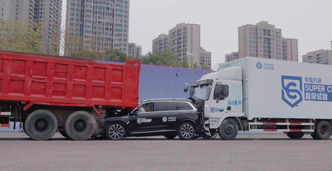

“80分”的标准则是中保研C-IASI的小重叠碰撞测试,一般十万级以上车型才能满足。“90分”的极端测试(如重卡夹击),则只有二十万甚至更贵的车型才能达标。
碰撞安全性显然更直接影响到生命,但标准依旧停留在“60分”,正是因为过高的标准虽然能提高安全,但同时也大幅推高车辆价格门槛。
