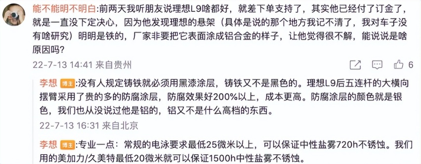

要说最近谁的话题度高,理想汽车说第二就没人敢说第一。在500万以内最好的家用SUV之后,理想CEO李想又在微博上与网友高强度对线,讨论关于悬挂是铝好还是铁好的问题,并且成功被网友们送上了车圈舆论中心。不得不说,理想汽车CEO真的是话题制造机,每当车圈风平浪静的时候,都有送来一些话题热度。

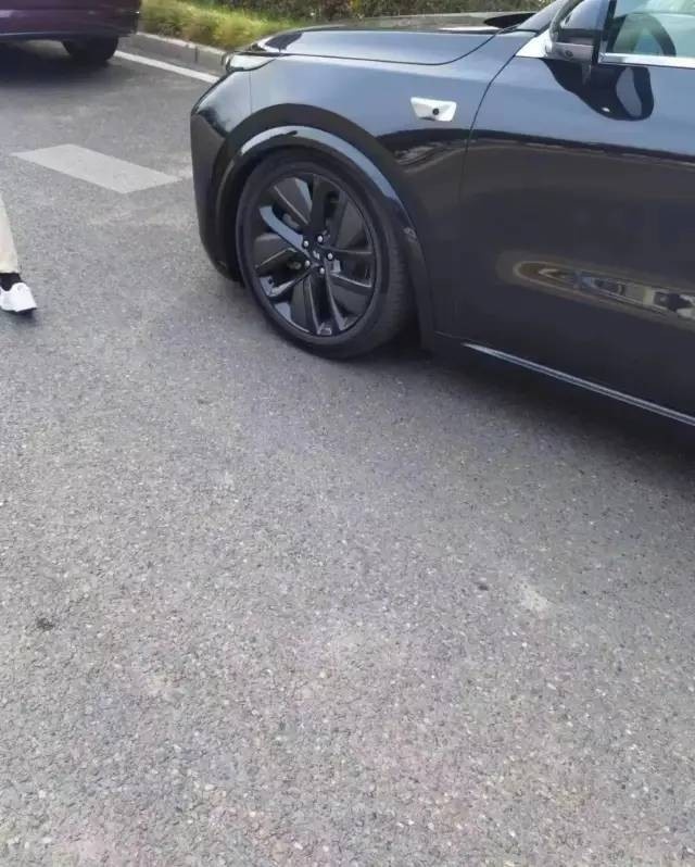

结果在关于悬挂的讨论过去了一天之后,理想汽车新品L9在一次媒体试驾会上出现了悬挂故障,左前悬挂完全失去支撑,轮胎与轮眉完全贴合,已经没有办法正常行驶。
根据驾驶员描述,在经历了一个急刹车之后,出现了“砰”的一声,然后就成了截图上的样子。
根据理想汽车工作人员回应称“此次故障为非量产车型的零部件个案问题,已查明原因,并会在最终量产车身上解决此问题。”

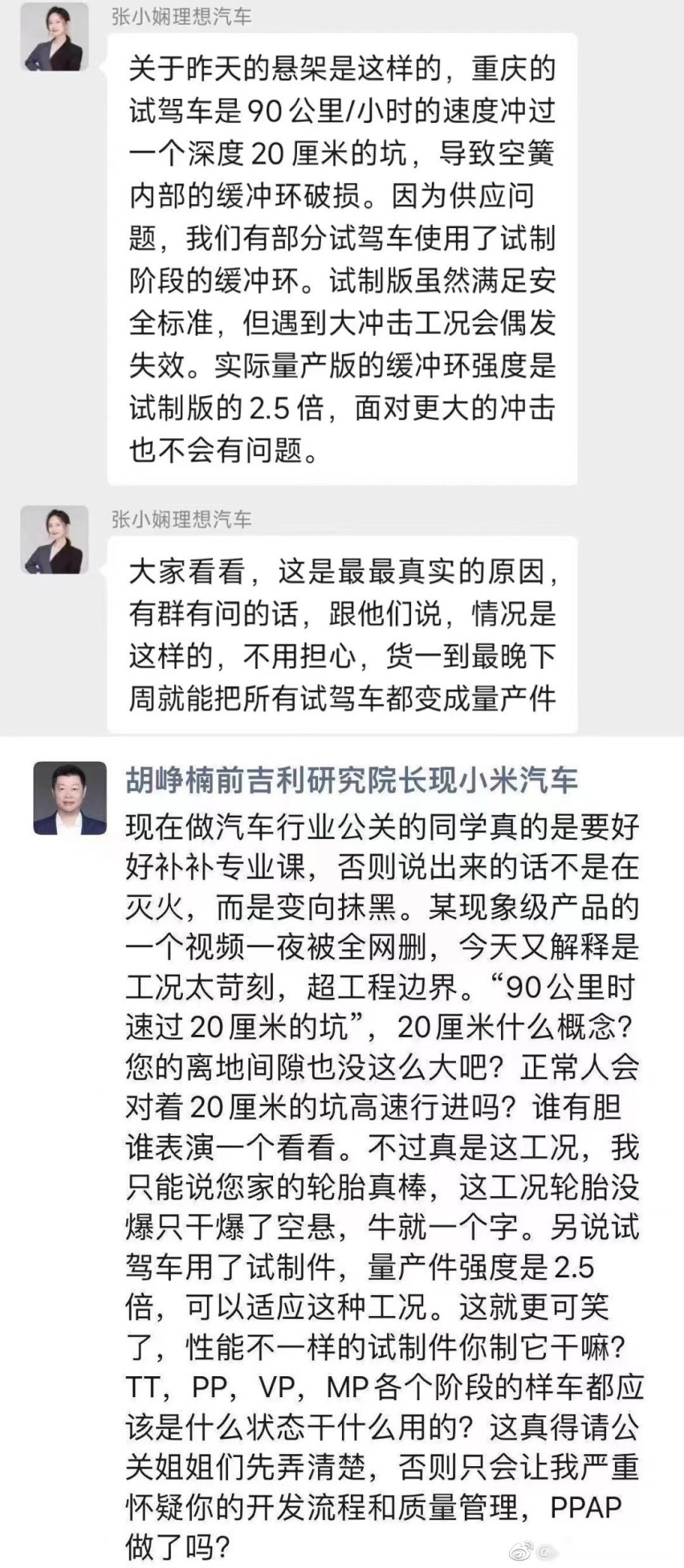

随后厂家工作人员也补充道“发生故障的试驾车当时正以90公里/小时的速度冲过一个深度20厘米的坑,导致空簧内部的缓冲环破损。因为供应问题,我们有部分试驾车使用了试制阶段的缓冲环。试制版虽然满足安全标准,但遇到大冲击工况会偶发失效。实际量产版的缓冲环强度是试制版的2.5倍,面对更大的冲击也不会有问题。

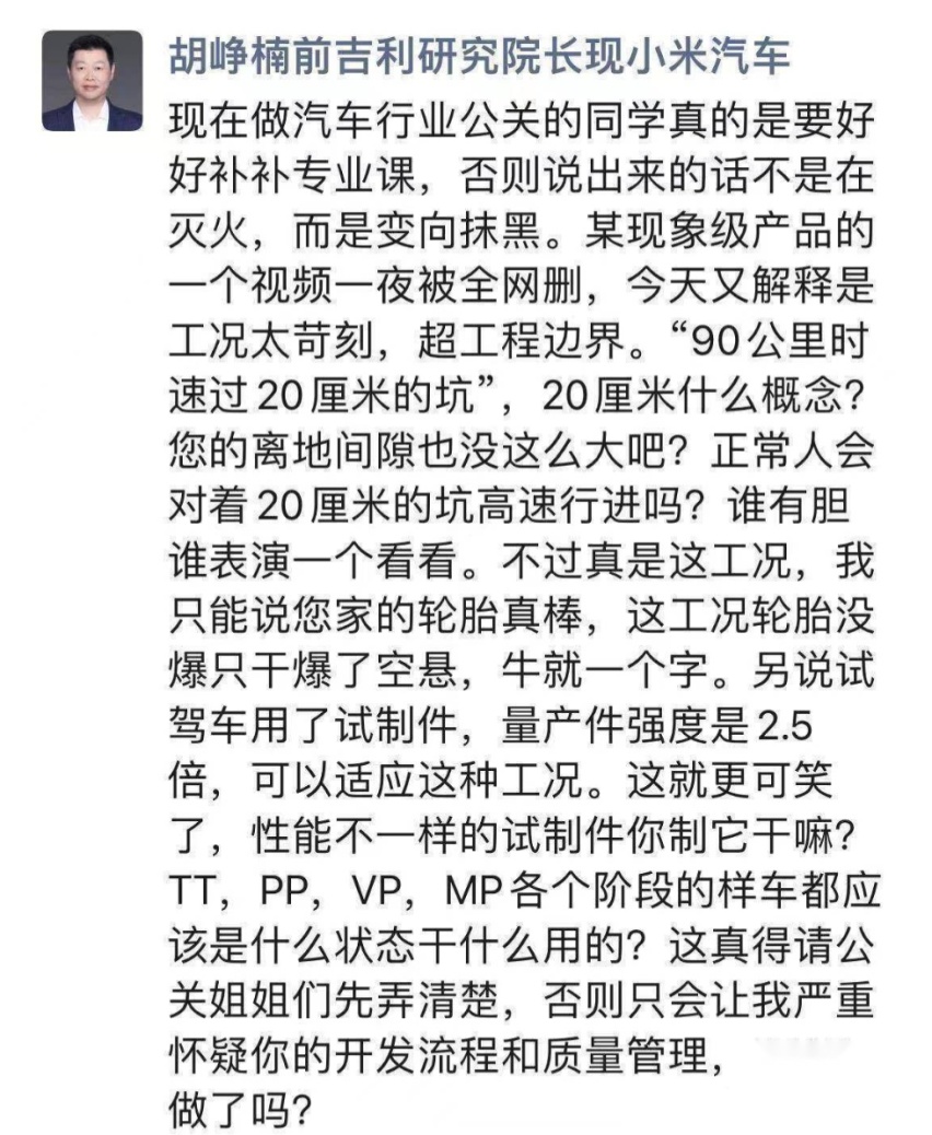

随后原吉利研究院院长胡峥楠对于这个说法表示质疑,他提出了这个问题的两个漏洞。首先是碾过了20厘米的坑,要知道,道路上20厘米深的坑没有理由看不见,正常人都会去选择避让而不是直愣愣的碾过去。其次就是20里面的坑未免有些太深了吧,毕竟理想L9的离地间隙也只有17.6厘米。如果真的是以90km/h的速度碾过去,那么底盘或者饰板包围也应该会出现损坏,但现实情况是,除了悬挂塌了之外,外观钣金件没有一点损坏。
第二个质疑是官方所说的试制件的问题,胡峥楠认为一辆车从样品到量产,需要经历过数个阶段,如果试制件的性能和量产件不一样的话,那为什么事先不一步到位呢?
在我看来,这个说法除了上面胡峥楠提出的质疑之外,我还觉得如果是以如此高的速度碾过那么大的深坑,首先干爆的不应该是轮胎或者轮毂吗?按理来说,悬挂的强度绝对要比轮胎要更高吧,但从现场情况来看,轮胎和轮毂还是完好无损的。

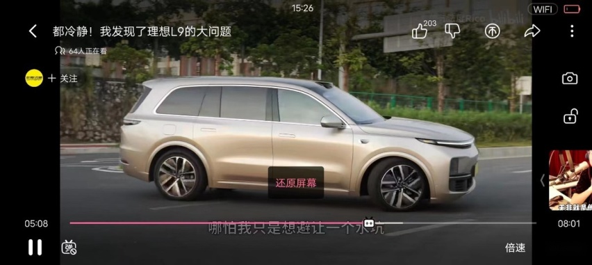

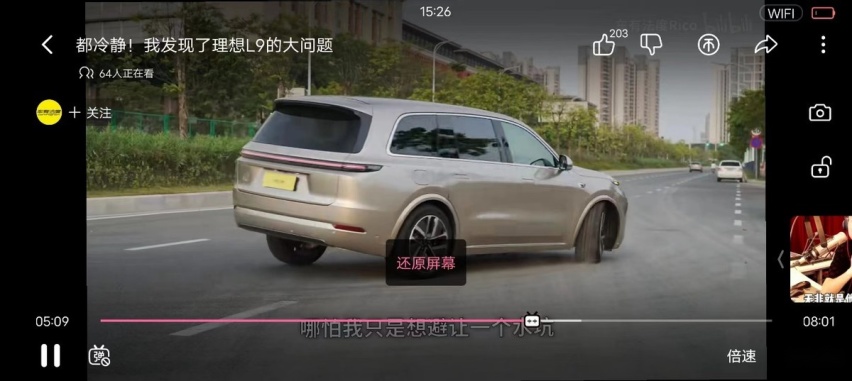

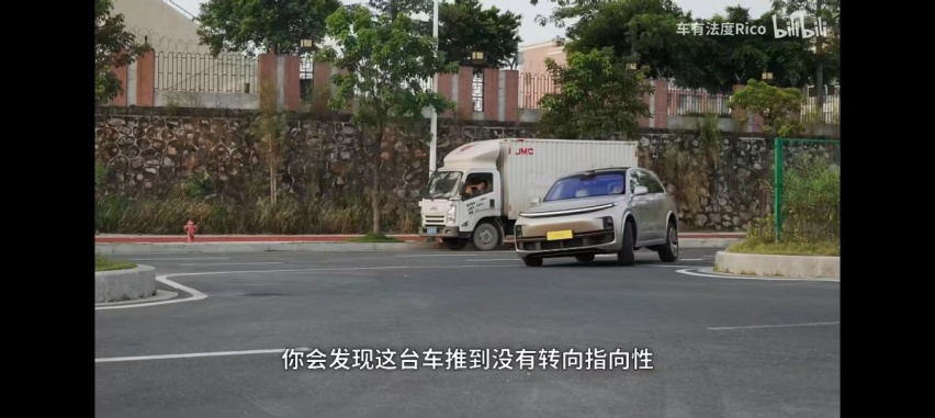

除此之外,关于理想L9的悬挂新闻还不止这一条。有媒体称在试驾时发现理想L9在拐弯掉头时候,车身会出现大幅度的侧倾,悬挂对于车身的支撑几乎为零,车头与地面几乎要零距离接触。
等我想看看原视频的时候,发现视频已经不见了。不过从流出的一些片段来看,还是能看出一些端倪。
最关键的是视频内容是经过慢放处理,可以想到车辆速度应该不会低。对于理想L9这样车长超5米2,整备质量超3吨的大型SUV,高速调头弯出现侧倾是理所当然,但像视频里L9的姿态的确有些过于夸张,至于具体情况如何,还是要看官方结论。
