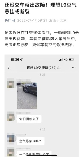

根据7月17日《央广网》报道,一辆理想L9的试驾车在行驶过程中,车辆左前轮陷入车身当中,导致车辆无法正常行驶。
根据外观来判断,应该是这辆车的空气悬挂出现了问题。而进一步根据网络聊天的记录截图,应该是理想L9在经历一个急刹车后出现“砰”的一声,其前悬发生断裂的可能性比较大。

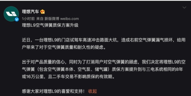

1. 当时的试驾车是以90公里/小时的速度冲过一个深度20厘米的坑,这才导致了空簧内部的缓冲环破损。
2. 由于供应链的问题,理想在部分的试驾车上使用了试制阶段的缓冲环。这个版本的缓冲环虽然满足了安全标准,但在遇到大冲击工况时会偶发失效。
3. 未来在量产车上使用的量产版的缓冲环强度是试制版的2.5倍,面对更大的冲击也不会有问题。
所以我们总结理想汽车的回复可以归纳为两个点:坑比较深,而且使用的试制版的零部件,这种工况不太常见,很难遇到;至于量产车型将会使用强度更大的缓冲环,可以很好地去面对今后遇到相类似的冲击。但我们想说,

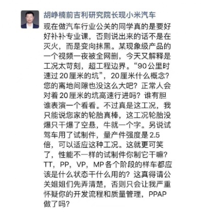

另外一方面,可能是对理想汽车内部流程的质疑:按照正常的造车验证流程,通常试驾车所在的验证批次应该是和后期的量产车型使用的是相同的零部件,这个批次的车型应该是对整车生产工艺进行验证,而非对零部件本身进行验证。而且如果知道某些试制件强度不够,但是为了能够确保造车验证工艺可以进行,那就应该对相关的车辆在下线之后进行控制,等到以后有了合适的零部件再进行替换。而不是放任这些车辆,即使是试制车辆在路上行驶。
2、理想并没有给出量产的缓冲环的测试结果。
我们假定理想汽车官宣的说法是精准的,即量产版的缓冲环强度是试制版的2.5倍,但是我们想知道,以后去经历20cm坑的时候,理想汽车的量产版缓冲环是否能够经受得住考验。如果能够禁受得住,那是否有相关的测试数据和结果可以分享。如果没有试验结果和数据,那理想凭什么可以说在今后可以经受得住20cm坑的考验呢?
3、20cm的深坑?
按照理想给出的回复,理想L9这次是因为经历了20cm的深坑才会导致空气悬挂里的缓冲环失效。但我们查询了相关的配置表,发现理想L9的离地间隙只有176mm。如果理想说的情况是真的,那这台理想L9在跌入了20cm的深坑之后,那这台车的底盘很有可能被搁住,甚至车辆都有可能开不出来。试想在正常的情况下,谁会主动把一台车开到20cm的深坑中去。
