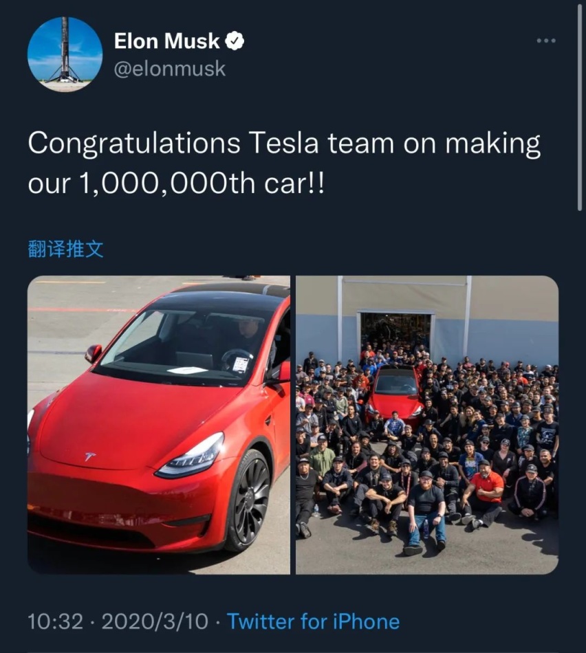

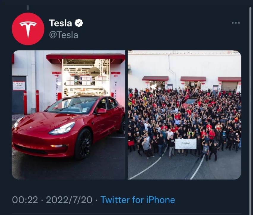

就在北京时间今天凌晨,马斯克和特斯拉各发了一条推特,共同拼成了一条重磅新闻。
马斯克宣布的是,Fremont 工厂 +Giga Nevada 工厂已经生产了 200 万辆汽车。

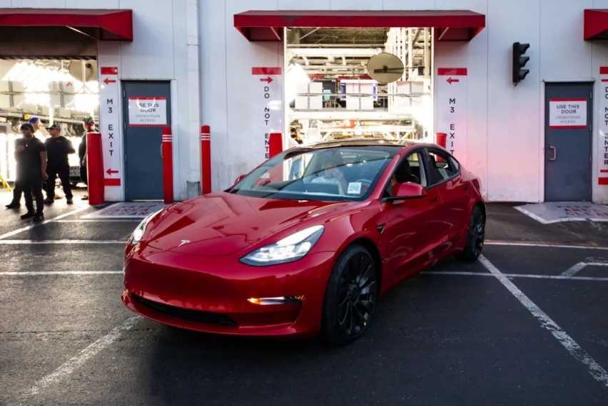

而特斯拉官推甚至连配文都没放,直接用两张图告诉我们,下线的第 200 万辆车是一台红色的 Model 3 Performance。
而这一颜色和照片布局,很明显致敬了 2020 年 3 月 10 日特斯拉下线第 100 万辆车时的场景,哦对了,Fremont 工厂用 168 个月生产了第 1 个 100 万辆汽车,而生产第 2 个 100 万只用了 28 个月。

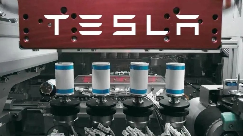

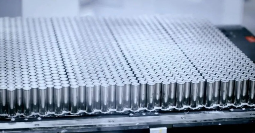

比如率先在 Giga Texas 投入量产的 4680 电池,就成为大家公认的下一代智能电动汽车结构变革的起始点,毕竟在电池日上马斯克念出的规格太耀眼,毕竟马斯克还说了 4680 电池将成为大幅提升特斯拉车辆产能的核武器。
于是,最近各路美国核心研究机构和媒体,都掀起了拆解 4680 电池的新热潮。

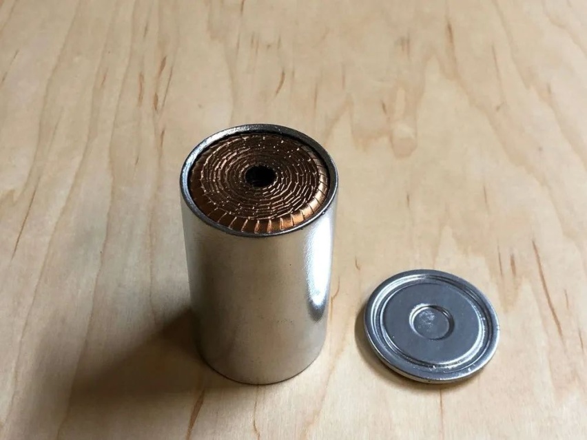

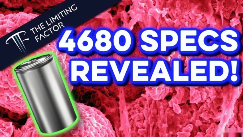

The Limiting Factor 是 YouTube 上长期关注电动车电池的技术频道,最近它们完成了对特斯拉 4680 电池的拆解化验报告,这背后的故事真是越拆越多。
拆解数据中证实了一些传言,也发现了一些没想到的惊喜和失望。
从成分上看,特斯拉的 4680 电池依然是我们熟悉的 NCM 811 的阴极化学配方,其中镍含量为 81.6%,钴和锰的含量尚未透露,之前有很多人猜测特斯拉会在 4680 电池中引入铝成分来降低成本,但其实并没有出现。
马斯克在电池日上介绍的核心功能中还有一项是全新的电极技术,但拆解显示,此技术只在阳极上进行了应用。电池的阳极活性材料使用了石墨,并没有使用硅材料。
因此,The Limiting Factor 指出,仅从化学角度看,当前的 4680 电池并没有太大突破,因此应该还是一个入门型号,或者是早期版本。
但尽管如此,特斯拉的 4680 电池已经达到了行业电池性能的尖端水平。

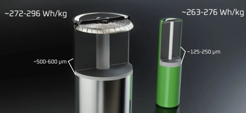

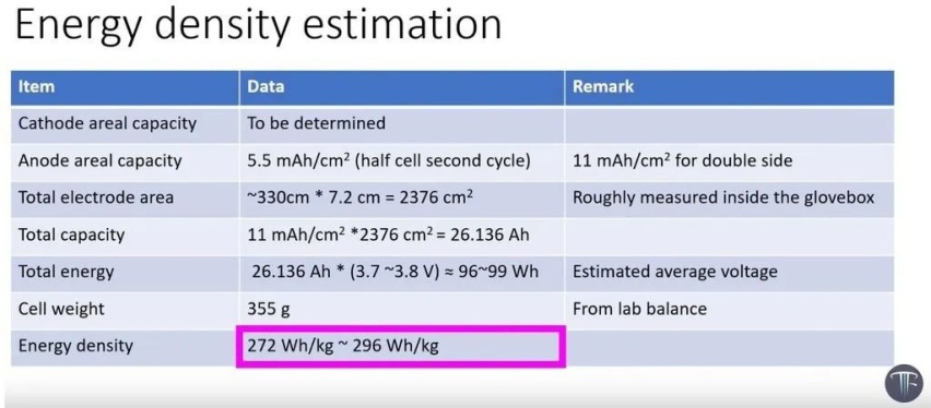

报告中谈到,电池电芯的单元重量为 355 克、估计总容量为 26.136Ah、估计总能量为 96-99Wh(假设在 3.7-3.8V 时),因此,估计能量密度在 272-296Wh/kg 这一范围。
这些数据大家可能还是没有太明确的感知,The Limiting Factor 还把 4680 电池与 2170 电池做了对比。
一个意料之外的事情是,4680 电芯的钢制外壳比 2170 厚得多,背后的原因可能是 4680 电池在车身结构当中需要承载的力要更大。
根据该视频,4680 电池因此造成的重量损失估计为 10-15%。
这种重量的增加,让单独看数据的情况下,两者的能量密度并没有我们预料的那么大,2170 的能量密度大约是 263-276 Wh/kg,而 4680 是 272-296 Wh/kg。
当然,因为 4680 采用了结构组电池的设计,当计算到整车电池占比的情况下,性能提升就较为明显了。

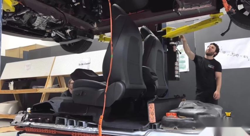

这衍生出了两个传闻。
其一,当前 Giga Texas 生产的 Model Y 只被称为是 Model Y AWD 而非长续航,也就是它的定位其实更接近于标准续航版车型,按照特斯拉一贯的产品定位,一定还会有采用 4680 电池的长续航版本出现。
现有标准续航版电池组的结构由 690 个 4680 电芯组成,构成 67.620 kWh 的总容量。
因此按照约 20% 的递增,预估长续航将采取 828 个电芯,构成 81.144 kWh 的电池包。
