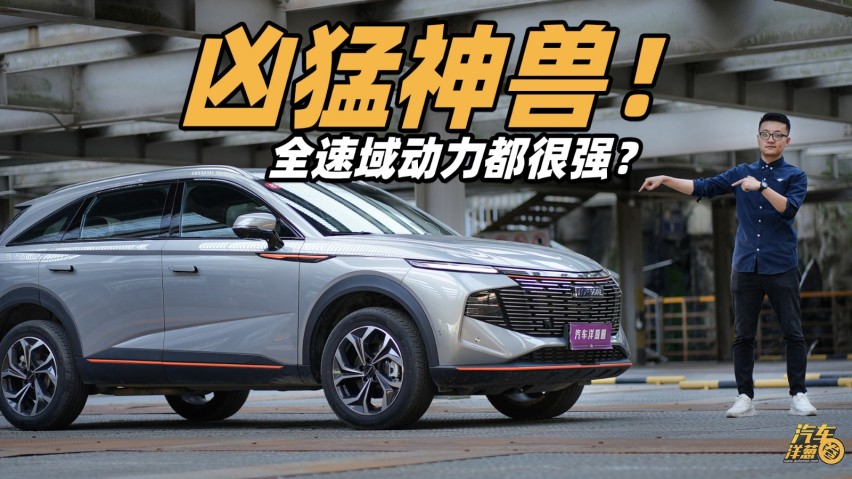

哈喽大家好!
提到不插电的混动车,大家想到的都是丰田和本田,比如皓影混动和RAV4混动这些日系车,它们都是以燃油经济性为出发点,但动力性能一般。
而最近一两年,我们的国产混动技术大爆发,今天我们就聊聊这台哈弗神兽柠檬超级混动DHT,它在兼顾了燃油经济性的同时,更偏性能取向。下面咱们就来试试它在这方面实际表现如何。
猛戳下方视频吧:

哈弗神兽的性格
聊完了硬核的混动技术,其实哈弗神兽柠檬超级混动DHT这台车的性格也很有意思。简单来说,这是一台虽然外表凶悍,但内在其实很温柔的车。
外表凶悍就不用多说了,夸张的大嘴、犀利的日行灯,车侧还有凌厉的腰线:
