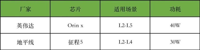

从下图可发现,英伟达Orin智能驾驶的适用场景可适用于L2-L5,地平线征程5的场景是L2-L4。Orin芯片对更高阶智能驾驶的兼容性更强,这背后与Orin的大算力不无关系。
从硬件兼容性来看,征程5支持16路摄像头感知计算,3个激光雷达;英伟达Orin支持16路800万像素摄像头,8个激光雷达。目前L2+量产方案不超过3个激光雷达装配,两家企业硬件支持完全够用。
对车企来说,芯片的兼容性越强越好,因为车企可以一步到位,用一个芯片就实现未来高阶智能驾驶的硬件预埋,为未来更高阶的智能驾驶做好准备。这也是很多品牌愿意选择英伟达orin芯片的原因。
