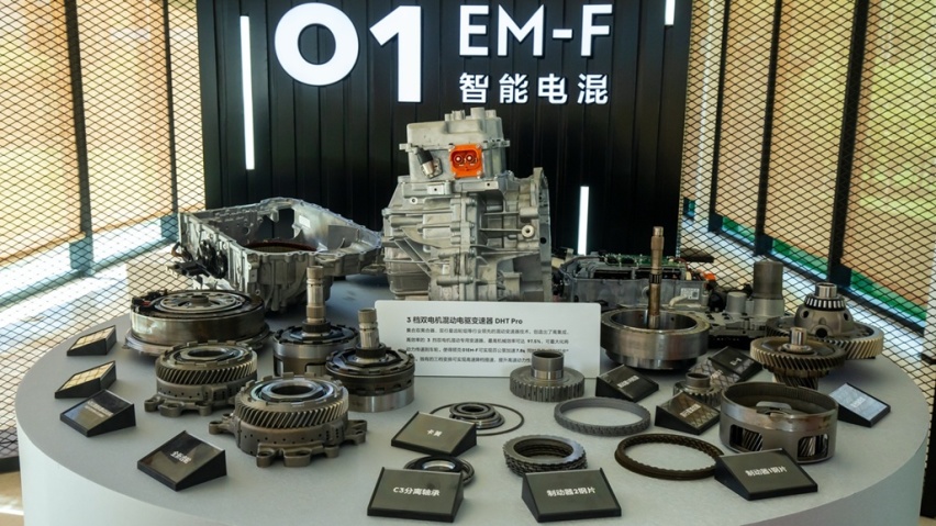

领克01 EM-F虽然原理上是一款HEV车型,但又不同于往常的HEV,它是领克Lynk E-Motive智能电混技术加持的首款油电混动车型,性能基石是目前国内已量产热效率最高的DHE15混动专用发动机,兼顾动力性的同时将热效率拉到了43.32%;混动核心是用两组行星齿轮组获得了物理三挡位的DHT Pro电驱变速器,由此实现了全速域并联,低车速亦可发挥内燃机动力,而不过分依赖电驱和电池电量。

“开得爽”和领克01 EM-F的3挡双电机混动电驱DHT Pro关系就大了。我们知道比亚迪的DM-i系统,都是没有变速箱的,采用固定传动比,这样结构虽然简单,但是在动力和油耗上就都会有所牺牲。
而领克01 EM-F上搭载的Lynk E-Motive智能电混,最大的不同就在于加入了一套3挡变速机构。起步时,匹配1挡大速比,起步加速能力提升50%,同时也可进行弹射起步,感受更强的推背感。在时速80-120km/h加速时,混动电驱3DHT Pro可以将3挡降为2挡,释放60%的储备功率,快速实现高速超车。

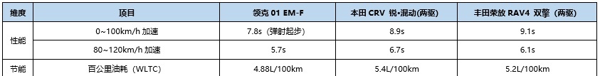

麻辣车事实际试驾这款车之后发现,领克01EM-F低速起步时非常轻快,再加上非常轻的转向手感,整体感觉就是好开,上手没难度。逐渐深踩油门,动力来的很线性,很平顺,响应性也非常好。油门到底,动力来的也很迅速,迟滞非常小,然后就是比较强劲的动力输出。毕竟官方给出的百公里加速只需7.8秒,80-120km加速也才5.72s,不论是日常超车还是高速公路超车都是完全无压力。
