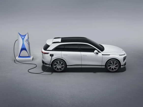

本周,小鹏超级补能发布会的小鹏G9超快充演示环节,收获了大量的关注与好评。小鹏G9作为全球充电最快的量产电动车,搭载了国内首个车桩量产的800V超快充平台,配合小鹏自建的超快充桩可做到车桩结合,最快可以实现充电5分钟,续航200公里,充电10%-80%进入15分钟时代,大家对于如燃油车加油般的充电体验都十分期待。

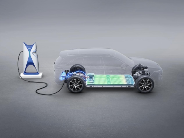

Q:采用800V超快充,对电池寿命有何影响,是否会损伤动力电池?
A:电池系统800V电压是由多串单体串联组成。分解到每一串单体,电压并不高,对于单体电芯来说,还是按照常规电压窗口使用,所以单一维度的电压升高不会影响电池寿命。
小鹏汽车的电池系统有完善的软硬件防护功能,可以在有异常电压或电流冲击的情况下及时保护电池,避免电池受损。常规充放电工况,电池系统内各部件是按照高压及超充规格设计,可以保证电池的寿命和安全。
并且,一方面电芯按照超充倍率专门设计,通过应用先进的6系三元材料与超充热设计,率先在G9上搭载电芯高倍率充电技术;另一方面小鹏汽车制定了相匹配的系统设计、充放电控制策略及热管理策略,确保电芯在用户使用期间满足电池的全生命周期寿命指标。
