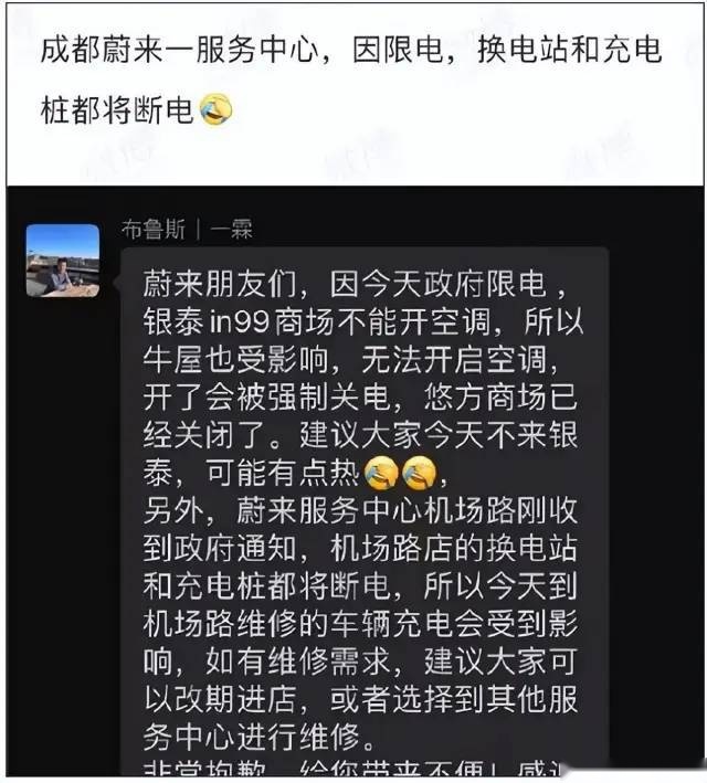

近日一张关于成都蔚来服务中心、充电桩和换电站断电的微信截图传出。
一位疑似蔚来汽车的工作人员透露,蔚来汽车位于成都的多家蔚来服务中心断电,机场路店的换电站和充电桩也将断电;该工作人员还补充说,建议有维修需求的车主考虑改期进店或选择其他服务中心进行维修。
一位蔚来车主在NIO APP上表示,因为成都限电,蔚来汽车的换电站排起了长队。
另一位蔚来车主也表示,成都白天用电高峰时段,很多蔚来汽车的换电站被迫下线。记者在NIO APP上查询到,成都地区的确有部分充电桩及换电站停止运行,APP显示停运原因为“电力原因停运”。

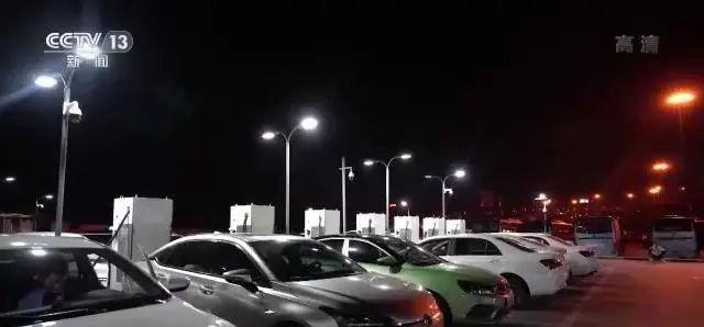

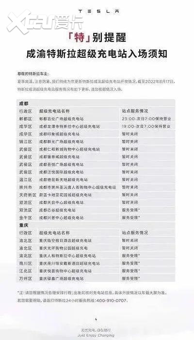

特斯拉官方发布的公告称,截至8月17日,成都地区14个超充站中,仅有两个(郫都百伦广场和成华龙潭寺)超充站保持营业,其余都处于服务受限或暂时关闭的状态,重庆地区超充站则均为服务受限或暂时关闭。

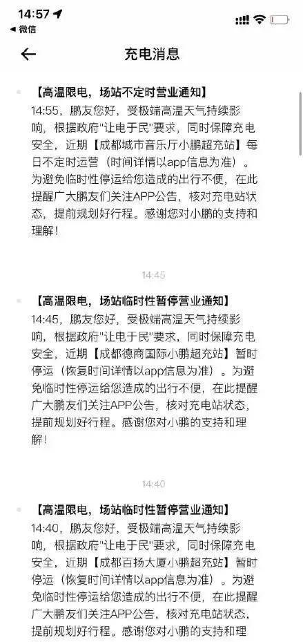

而在社交媒体上,有网友也补充说他在近期收到来自小鹏的短信提醒,短信显示,受极端高温天气影响,小鹏位于成都的多个超充站近期采取不定时营业或暂停营业以保障居民用电。

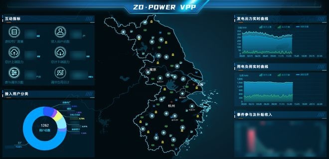

庞大的新能源车看似是负担,但只要稍作升级,就可以成为平抑用电高峰的一个巨大储能装置,晚上低谷充电,白天高峰放电,这就是虚拟电厂的概念。
根据官方的解释,虚拟电厂是一种通过先进信息通信技术和软件系统,实现储能系统、可控负荷、电动汽车等DER的聚合和协调优化,以作为一个特殊电厂参与电力市场和电网运行的电源协调管理系统。(详见:《》)
虚拟电厂概念的核心可以总结为“通信”和“聚合”。
虚拟电厂的关键技术主要包括协调控制技术、智能计量技术以及信息通信技术。

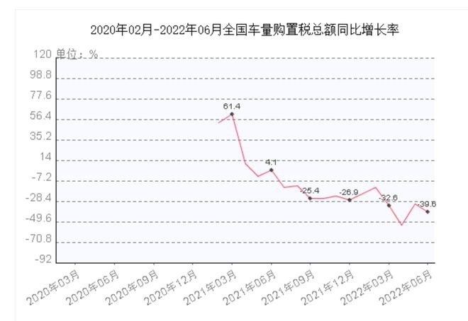

但如果新能源车开始收费预计每年车辆购置税还可以增加25%。

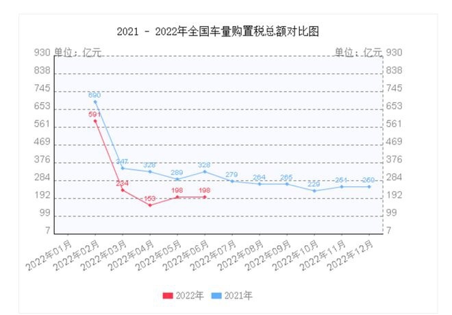

根据国家统计局数据,2022年6月,全国车辆购置税总额为198亿元;同比增长率为-39.63%。
而与往年全国车辆购置税总额对比,随着新能源销量的增加,即便没有燃油车购置税减半政策,自2022年起每月的购置税都将会有很大程度下滑。
可以说,目前的新能源汽车税收政策注定会对财政收入产生深远影响,瑞士政府的动议可能在不久的将来成为众多国家的共同选择。
因此未来新能源车收税是必然趋势,只是这未来有多远取决于各国对新能汽车何时进入成熟稳定发展期的判断。
