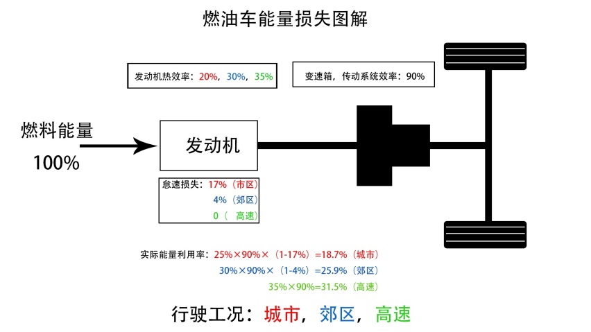

由于假设车重等因素都一样,那么可以认为两车的行驶阻力都是一样的,所以我们抛开行驶阻力不谈,只聊动力系统的能量转化效率,那么可以简单做如下对比:
燃油车动力系统主要有发动机、变速箱、传动系统,除此之外燃油车还有怠速损失。不同工况下行驶中的能量利用如下所示:
市区工况发动机热效率按20%算(这已经算高的了,实际很难达到),传动系统效率按90%算,怠速损失按17%算,那么汽油能量的利用率为18.7%。
郊区工况发动机热效率按30% 算,传动系统效率按90%算,怠速损失按4%算,汽油能量的利用率为25.9%。
高速工况发动机热效率按35%算,传动系统效率按90%算,怠速损失为0,那么汽油能量的利用率为31.5%。

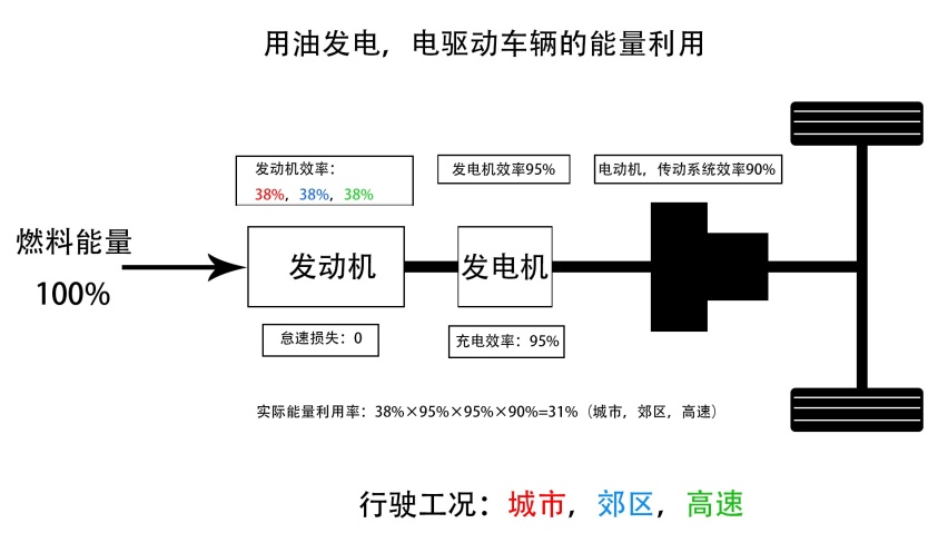

新能源车用油发电,再用电机驱动,这个过程中能量损耗主要在发动机、发电机、充放电损失和动力系统。没有怠速损失。
由于新能源车的发动机不直接驱动车辆,只负责发电,所以发动机可以持续工作在最高热效率区间,假设热效率为38%,发电机效率为95%,电动机和传动系统效率为90%。那么市区、郊区、高速工况下能量利用率基本上是一样的,都是31%。
市区行驶,用油发电行驶更远。
郊区行驶,用油发电行驶更远。
高速行驶,燃油驱动行驶更远。
