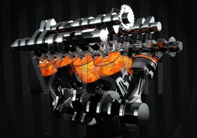

首先,发动机的工作原理是通过燃烧将化学能转为机械能从而对车体做功。由于复杂的转动结构和机械属性,发动机存在一个最佳经济工况区间。当发动机处于这个转速区间时,气缸内的活塞运动与进气效率达到最佳,汽油燃烧最充分,同时发动机的传动比也达到最高效平衡。
在市区走走停停的情况下,发动机是很难达到这个高效区间的,所以很耗油;但上了高速,通过变速箱将效率较高的部分调校至最常用的速度区间,一般60-100的时速是效率最高的时候(调教各有不同),而超过这个速度虽然也会增加油耗,但相比城区行驶依然算是省油的。
所以,一句话概括,发动机在低速时效率很低,所以更耗油;高速时虽然功率需求更高,但效率同时提高,所以看上去更省油。但这个省油,也是仅仅是与城区工况高油耗对比而来的,硬要拿来与纯电车比较就显得不合理了。

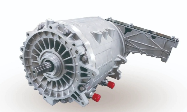

与燃油车最高40%左右的发动机热效率相比,电机的效率是可以轻易超过90%的,甚至接近100%。再就是,纯电车一般是不会配备变速机构的,也就没有了燃油车上所谓的“经济转速”,所以纯电车的输出就是你要多少我给多少,有点“一根筋”的意思。
众所周知,汽车在行驶时,大多数能量都是用来克服机械损耗、摩擦、以及风阻。那么对纯电车来说,在低速的时候,电机效率就已经达到了极高的水平,但是风阻却非常小,能耗自然不高。
但高速行驶的时候,车辆风阻会随着车速的增长而程几何级数增长,为了克服行驶阻力而需要的功率输出也会迅速增加。在这方面,由于电机输出效率的稳定,所以电动车的电耗与车速的增加成正比,开得越快耗电越多就是这样来的。
一句话概括,电机效率几乎不变,低速时行驶阻力小,能耗低;高速时,行驶阻力大,能耗就高。
