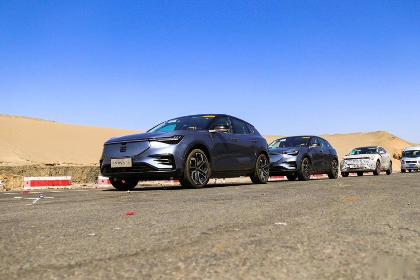

IMG_2118.jpg来到吐鲁番的测试车辆包含 4 辆 PVS 车与 4 辆 PT 车

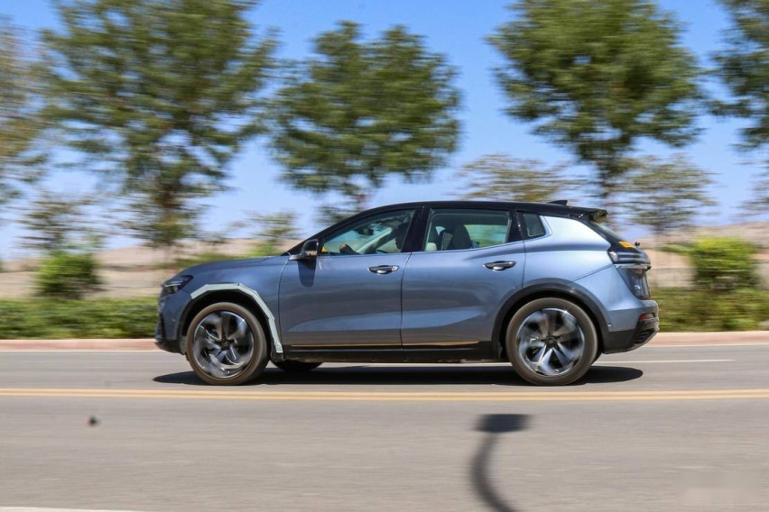

天际作为电咖旗下的高端品牌,首款量产车型 ME7 定位于中型 5 座纯电动 SUV,综合续航里程 500km。搭载 77kWh 的三元锂电池组,采用万向提供的电芯和捷新提供的 PACK,电池能量密度达 160Wh/kg。动力方面,新车会搭载博世提供的永磁同步电机,有两驱版和四驱版不同的配置;两驱版的 ME7 的电机最大功率为 170kW ;四驱版电机最大功率为 320kW 。
天际 ME7 在外观设计上能得高分想必不用多说,运动轿跑范的设计语言也十分成熟,颜值不俗的同时带来的是同级优秀水准 0.28Cd 风阻系数,在本次测试中,天际的工程师团队也会在三十里风区(距离乌鲁木齐 80km 的连霍高速路段,每年大风天超过 140 天,最高达 14 级风力)进行多项测试来验证 ME7 优异的“破风”能力。

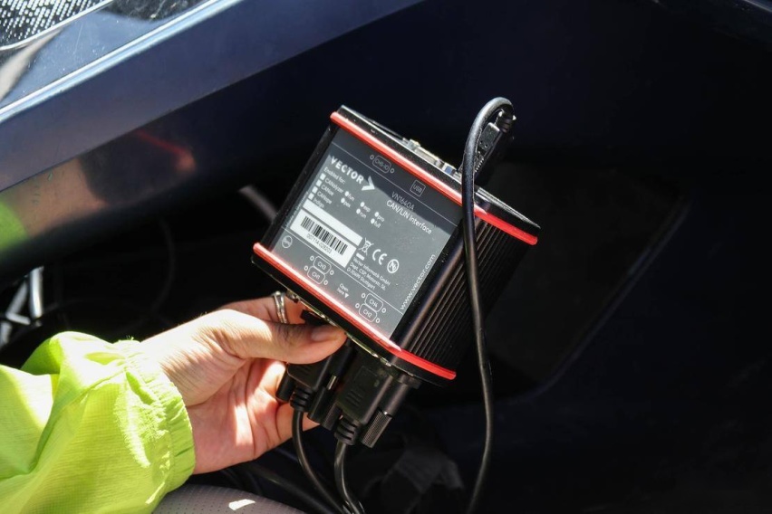

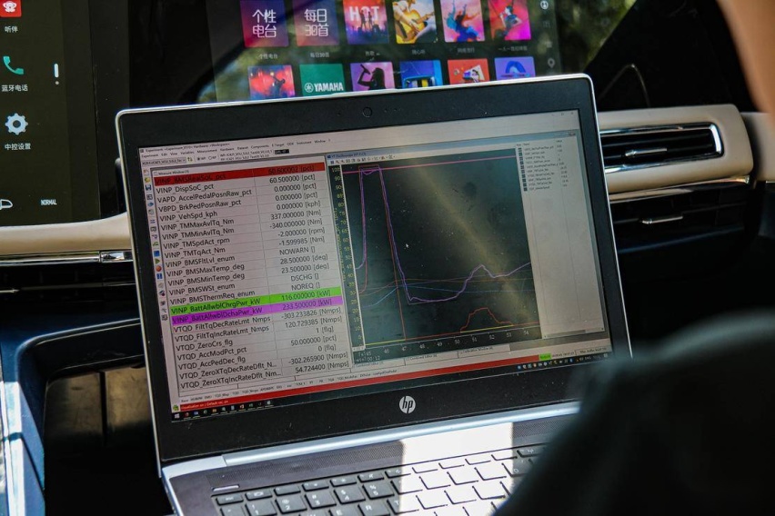

IMG_2120.jpg包括 BMS 电池管理系统在内的车辆的全部测试数据都会通过数据记录仪存储

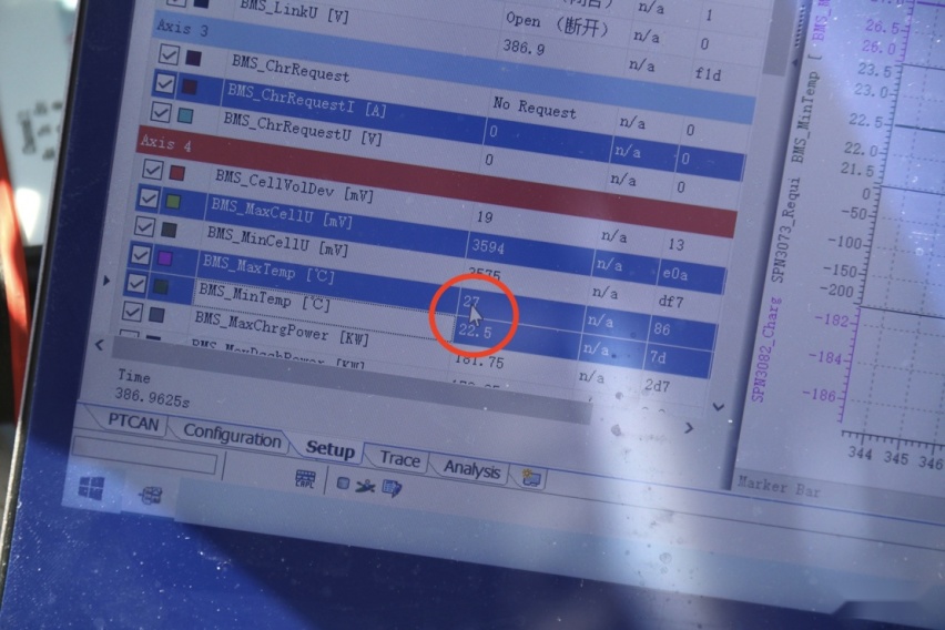

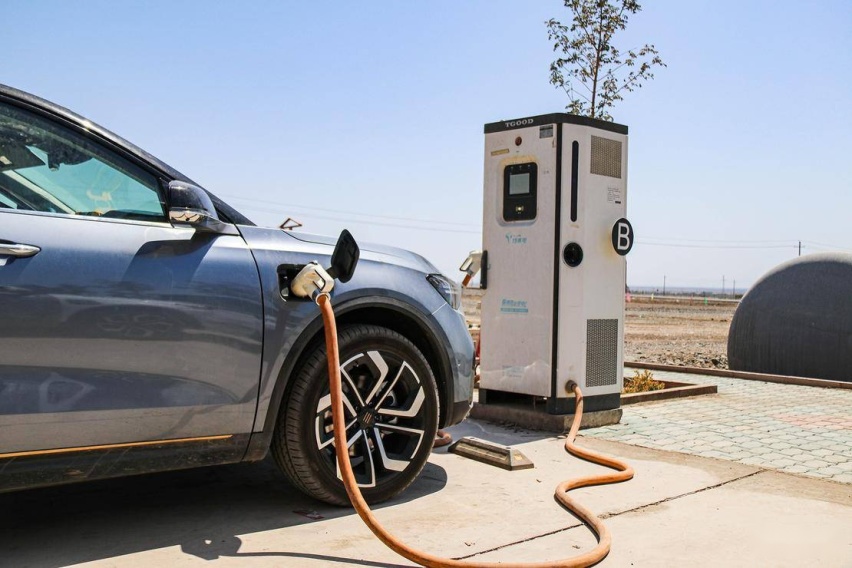

其中最核心测试的内容聚焦在车辆在慢充、快充以及行车(放电)时的冷却功能标定, 工程师会基于大量的数据找到最适宜 ME7 开启 BMS 电池管理系统的冷却开启点,从而保证电池系统在高温环境下均能够发挥出最优性能,从而提高车辆的气候条件适应性,并延长电池使用寿命。优化热管理控制逻辑使得整车热管理理功能够将电池能量进⾏⾼效分配,在为电芯冷却和提供续航动⼒二者之间, 找到最佳平衡点。
以电池短时间内升温最快的快充工况为例,工程师团队现将 BMS 冷却区间标定在电池温度达 32℃ 开启、28℃ 关闭,并将在接下来的试验中进一步基于能耗最低,综合考虑各功率部件来不断优化区间值。值得一提的是,ME7 会自动对电池包进行高频次定期自检,做到车辆电池系统有故障提前通过 APP 进行提示,从而充分保证电池安全。
WechatIMG498.png标定试验中电芯温度最高值与最低值都进行实时读取

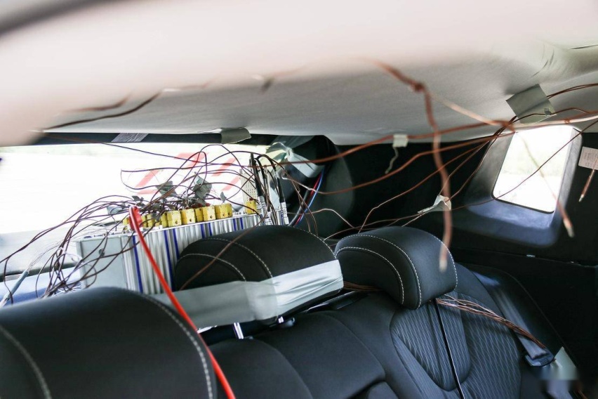

IMG_2225.jpg功能强大的新型数采设备主机与遍布全车的 42 个镍铬探头为空调标定提供全面支持
在实际测试的过程中,空调系统能够保持一个高效的工作状态,在车外地表温度突破 60℃ 的暴晒环境下,车内依旧可以迅速降温并保证凉爽舒适。

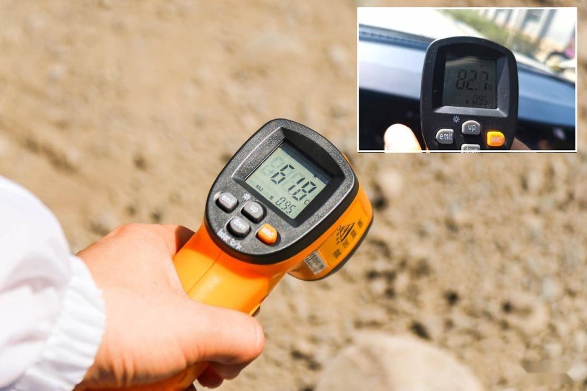

IMG_2395副本.jpg地表温度 60+℃ 下进行浸车试验时车内温度高达 65-80℃

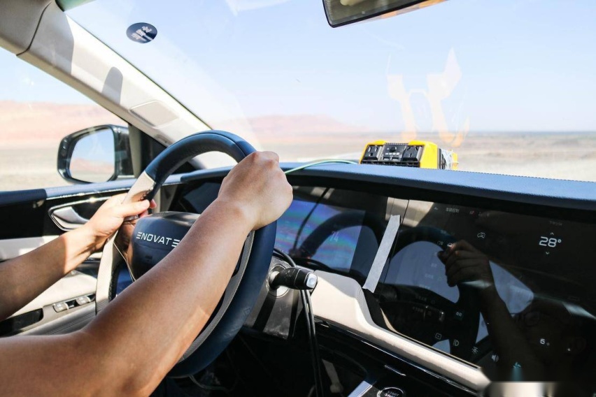

IMG_2237.jpg工程师正在密切关注车辆动态时的各项指标

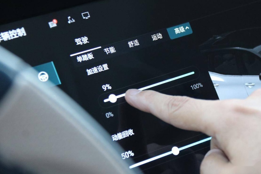

此次电驱动系统的标定试验还包括在高温环境下看不同驾驶模式下的扭矩响应精度、扭矩响应时延、扭矩输出能力检查测试,其中针对纯电动车的动能回收以及 ME7 所拥有的单踏板驾驶模式,工程师们会进行大强度连续加减速工况的测试。来验证踩下加速踏板和松开加速踏板两个动作互相交替时电机扭矩正输出、负输出转换是否平顺,从笔者实际体验来看,目前 ME7 在动能回收以及单踏板模式下的平顺性和稳定性已经达到了很高的水准。 值得肯定。
IMG_2186.jpgME7 将提供单踏板、节能、舒适、运动、以及高级五种驾驶模式
在短暂的体验之中笔者发现用于测试的 PVS 车在驾乘感受、底盘、NVH 上都可以拿到高分,动能回收标定得特别适合大多用户的驾驶习惯,ME7 所独有的高级驾驶模式下可以无级调节加速以及动能回收强度,非常个性化友好。

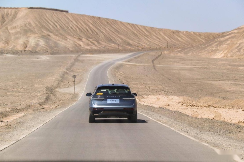

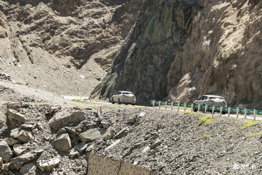

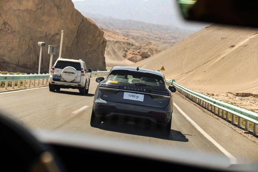

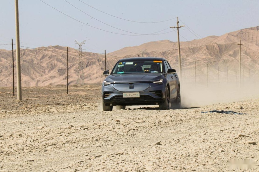

从吐鲁番公共道路到吐鲁番暴晒试验场,再到大众试车场,每日行驶 400-500km,途经城市工况、乡村路/盐碱坑洼/山地坡道、高速/国道,以及砾石路/尘土路,测试路线总长 663km,共行驶 45 天,全程测试里程总计近 30000km。
这是天际 ME7 整车高温耐候测试的行车路书。
IMG_2155.jpg用于整车耐久+热管理测试的 PT 车穿梭在吐鲁番地区的各种路况之中
主要近 20 项不同的高温实验,包括城市路况、山路、扬尘路、砂石路、怠速工况、高温暴晒,高温充电兼容性和可靠性等来考察 ME7 的整车高温耐候性。例如比较常见的动力系统、转向系统、底盘悬架在高 温下是否依然运转正常,高温暴晒快慢充稳定性,山地坡道大功率放电可靠性,长坡制动效能考核等, 同时在砂石路等测试路况还会考察空气过滤性、车辆密闭性等,虽然在实验室中也能进行模拟测试,但是整车级的综合测试,还需要实地进行。

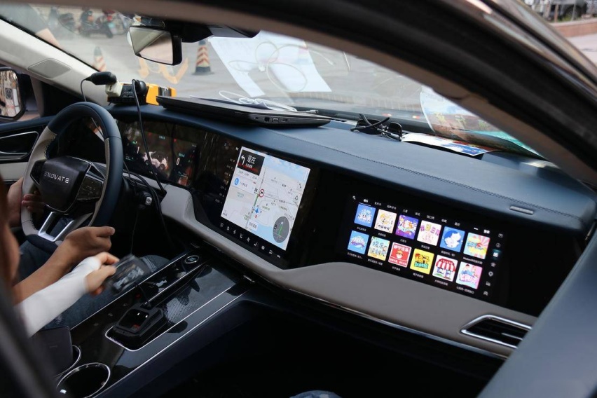

天际 ME7 车机系统采用双处理芯片布局,内饰可实现“五+X”屏即时互联。“共享”是这五个屏幕的核心亮点。⾼温情况下,车机系统可能出现司机、⿊屏闪屏花屏、语⾳音功能失灵等现象,天际 ME7 高温测试过程中,车机系统未出现任何功能失灵,性能可靠稳定,AI 精灵、五屏互联、360 环视等⻋联网功能均可流畅使⽤。
重点来了,官方表示最终量产车的屏幕界面会采用类似于磨砂材质的材料来解决大家担心的反光问题,于是乎我对最终内饰质感又多了一份期待。
