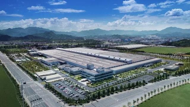

要尝试将这件事情做好此次参观的“微米工厂”位于义乌。你没有看错,就是以生产小商品闻名于世的义乌。
义乌“微米工厂”也非突然新落成的,而是早在2014年6月就已经成立,迄今已有五年,是集发动机研发、制造为一体的实力型工厂,总投资75亿元、规划年产能120万台发动机,主要生产1.0TD发动机、与沃尔沃共同研发的1.5TD发动机和沃尔沃主导研发的2.0TD发动机。
义乌基地全面采用沃尔沃工厂标准,引进世界顶尖级的先进高端智能设备来生产制造精品发动机。

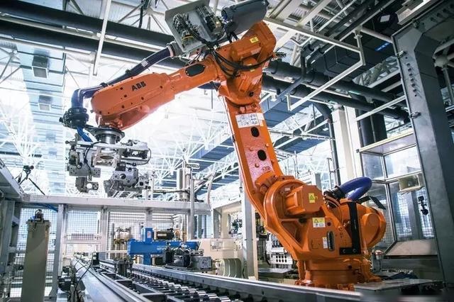

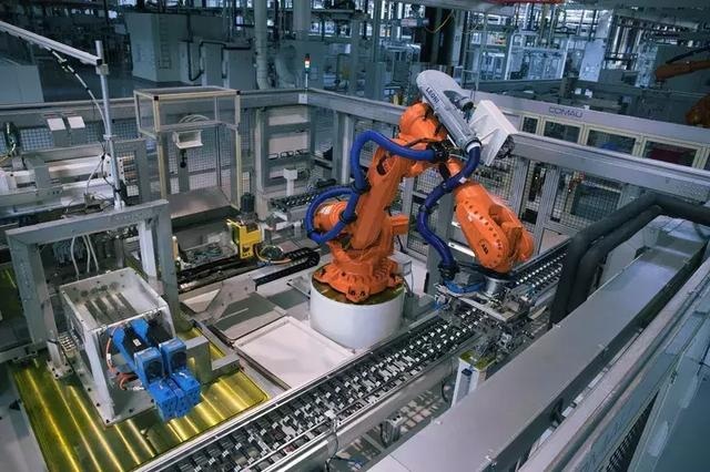

装配线使用ABB机器人、ATLAS拧紧设备、自动涂胶测试等自动化设备,涂胶工位采用可以自动检测涂胶精度的国际知名品牌Cognex的摄像系统,关键螺栓拧紧工位采用全自动设备拧紧,前后油封压装采用伺服电缸压装,整条装配线三分之一工位为全自动无人工位,完全代替了人工及传统的设备搬运模式。
机加线采用柔性生产工艺,引进德国进口珩磨机、高压清洗机、高速数控加工中心和多条自动线,采用自动上下件、自动输送、高压去毛刺、真空干燥、冷却等先进工艺,设备精度和生产制造工艺均达到行业先进水平,生产标准全面看齐欧洲豪华车企。

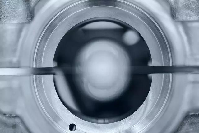

1、0-5微米的制造精度
据介绍,制造基地缸体线、缸盖线采用国际顶尖GROB最新一代双主轴卧式加工中心,在线实时监控、调整加工精度,可以根据加工过程中,发动机缸体、曲轴、缸盖的热胀冷缩情况,在线自动测量对比,并进行补偿加工,补偿精度范围精确至0-5微米,并通过每一个零件的独有身份证,精确记录制造精度。

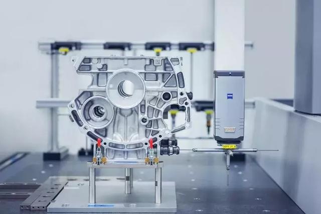

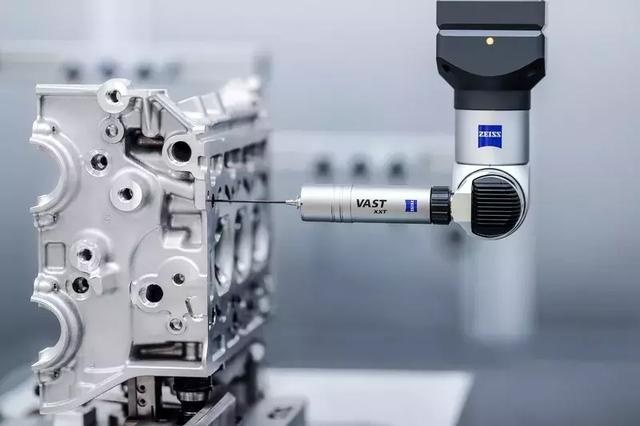

3、0.5微米级的超级三坐标检测

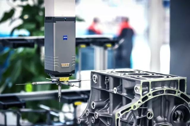

基地检测设备采用蔡司、马尔、埃迪科世界顶级供应商,其中精密测量室负责品质抽检的终极“BOSS”是拥有“计量检测高级研究员”水准的超高精度三坐标测量仪,检测精度高达0.5微米,且常年保持恒温恒湿的高标准的环境。

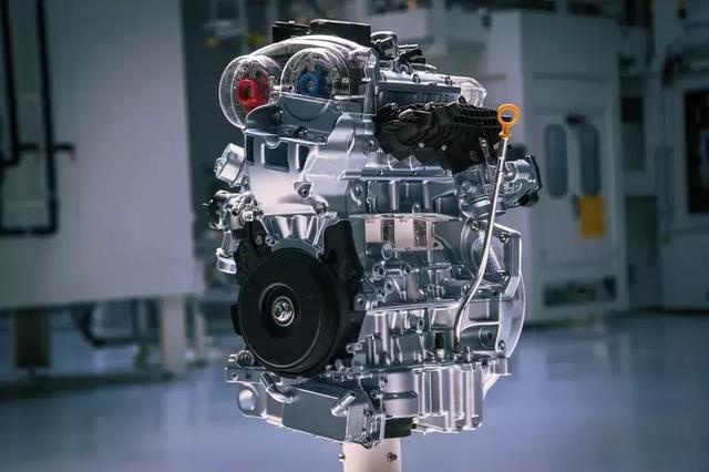

许多车企同时推出的1.0T涡轮增压发动机,吉利智擎1.0TD采用顶置对称式直喷系统和吉利独有的发动机气道和燃烧室设计,1.0的排量,升功率高达100KW/L,热效率达到了36.8%。
该发动机目前搭载1.0TD的缤瑞上,用户真实百公里油耗仅3.5L。百公里油耗4.0L已经是行业里的先进水平,在这基础上,再低0.5L,带来的是更低的用车支出和更低的排放。
再比如可靠性。智擎T动发动机与变速箱使用的是沃尔沃动力验证标准,需要经过5万小时、1200万公里等效验证,满足35万公里或15年设计寿命——横向比较,其可靠性、安全性均达到欧洲豪华车动力标准。
