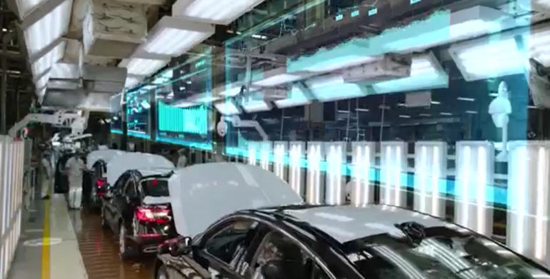

从手工织布到珍妮纺织机、水力纺织机,从一百年前的福特汽车纯手工流水线到当代汽车工厂,人类社会整个现代化过程都贯穿着「自动化」这个概念。一说起「自动化」,人们自然而然地联想到「高效率」、「高品质」,也难怪越来越多的车企都在宣传自动化水平。
真的是自动化水平越高,汽车品质就越高么?
为什么车企都普及自动化设备了,品质还有高低之分?
左:近百年前的汽车制造流水线 右:当代某电动车工厂,图上看不到工人

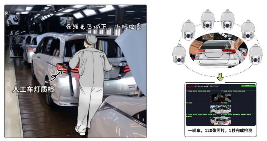

又如,总装完成后的全车车灯质检环节,原有的人眼+经验检测方法存在易疲劳、伤眼睛、非定量、效率低等问题。后来广汽本田升级为AI视觉识别技术[3],将人工测量升级为自动化测量之后,既提高了效率,也提升了品质,同时还保护了工人的身体健康。
全车车灯质检环节:人工测量 vs AI视觉识别 图片来源[3]

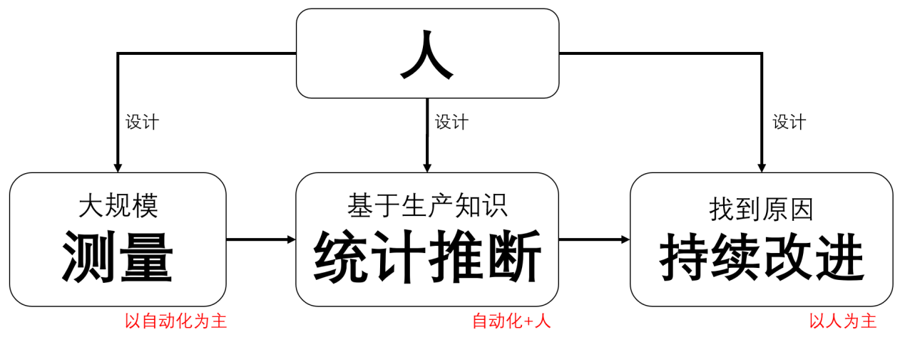

在上文提到的大规模测量 → 基于生产知识统计推断,找到缺陷原因 → 持续改进」的现代质量管理体系中,自动化大显神威。实际上,如果我们把这套体系的全貌画出来,就会发现发挥关键作用的依然是人。

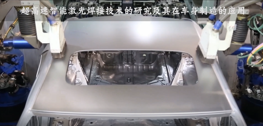

例如,白车身顶盖与侧围之间应用激光焊能够提高美观度、密封性和稳定性,但存在一个问题就是焊缝表面容易出现鱼鳞纹,焊接速度越快就越明显。
广汽本田焊装车间 顶盖与侧围之间采用激光焊
自动化流程可以检测到鱼鳞纹,但并不能消除。如果硬要它自己想办法解决的话,它只能以倍数降低焊接速度、大幅降低产能来提高质量,显然这并不是可行的办法。
广汽本田焊装领域的郑世卿团队发现焊丝和工件夹角对溶石流动影响很大,通过上万次实验找到了最优参数组合,既解决了鱼鳞纹的质量问题,还将焊接速度提高到110mm/s,超业界均值 75mm/s。自动化流程的标准是一成不变的,而要实现行业技术的不断突破,需要不断挑战更高目标,而这就超过了机器的能力范围,只能依靠人的智慧。

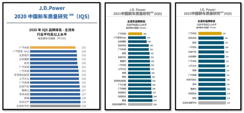

在「120%合格率」的思想指引下,广汽本田执行的品质标准比Honda全球标准更高。例如,为了适应幅员辽阔的中国市场需求,广汽本田新车采用了2400mm/h的淋雨强度连续喷淋3.5小时,从而确保密封性。品质标准定得高,产品质量就有保证,广汽本田自2020年起就连续三年位居J.D. Power的中国新车质量研究榜首。

以「大规模测量 → 基于生产知识统计推断,找到缺陷原因 → 持续改进」为核心流程的现代质量管理体系是造车品质的基础设施。自动化水平与「大规模测量」能力息息相关,可以间接提高品质,但是在各大车企自动化水平相当的情况下,人的因素更是处于核心地位,决定品质的是那些设计与改进质量体系的「人本智慧」,并成为各品牌实现品质差异化的根本所在,因为人扮演着更为重要的角色:除了机器无法替代的生产环节和品质提升工作,人还是品质更高标准的主导者和创新主力,更设计与改进了整个质量管理体系。
