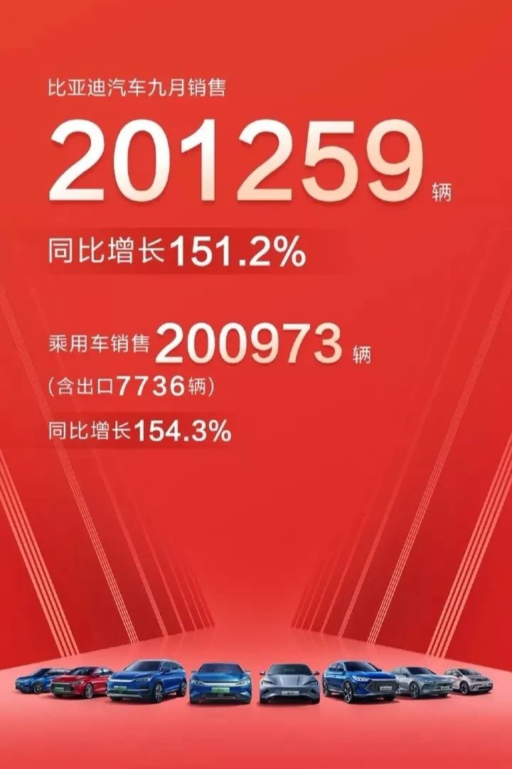

今年9月,比亚迪单月销量20.1万辆,同比增长183.5%,环比增长15%,而比亚迪今年5月为销量11.4万辆,6月销量13.4万辆,7月销量16.25万辆。并且随着近几月销量的稳固增长,比亚迪今年的累计销量已超百万辆大关,达到了118万辆。按照预计,比亚迪今年销量将冲击180-200万辆。

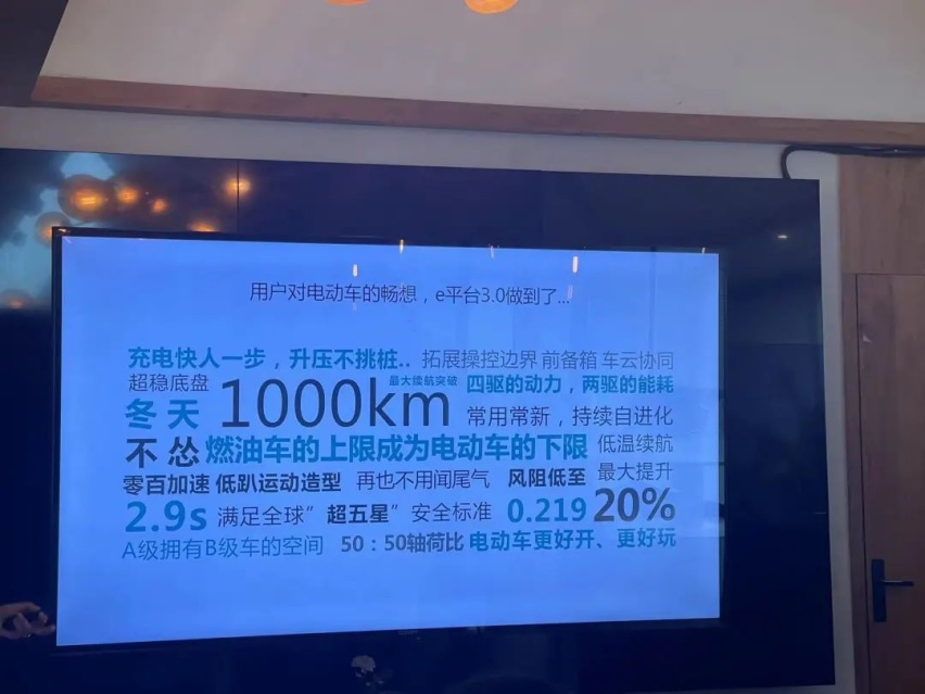

比亚迪集团董事长兼总裁王传福说, e平台3.0是比亚迪在新能源汽车变革中,从上半场电动化转向下半场智能化的最关键布局,是下一代电动车的摇篮,具有智能、高效、安全、美学四大特点,将打造大家能闭眼买、放心开的电动车。

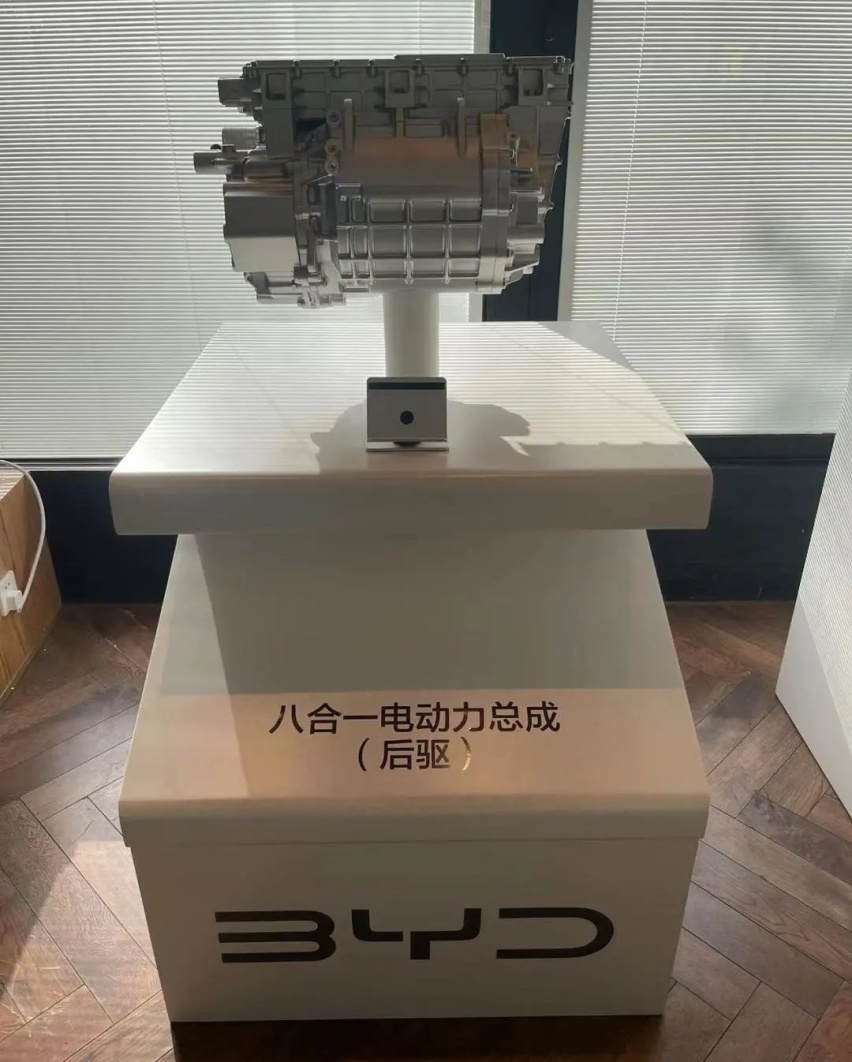

如今传统电动车品牌在电驱系统方面,大多采用电机控制器+电机+减速器三合一的电驱动系统,优势就在于简化了零部件之间的外部线束,达到轻量化、节约成本等目的。而八合一电动力总成是比亚迪独立自主开发,全球首款量产的纯电动力系统总成。集成了驱动总成(电机和变速器/减速器)、电机控制器、PDU(电源分配单元)、DC-DC(电压转换器)、OBC(车载充电器)、VCU(整车控制器)、BMS(电池管理系统)。
可以输出最大功率270kW,动力系统综合效率89%。换句话说,就是给你四驱的体验却用两驱的能耗。动力部件的深度集成可以有效减小系统重量和体积,减少占用空间,降低损耗。同时缩减系统零部件,提高NVH表现。通过功能模块的系统高度集成,达到提高空间利用率、减轻重量等目的,具备高度集成、高功率密度、高效率的特点。
搭载于海豹车型的八合一电动力总成,电机峰值功率230KW,峰值扭矩360N•m,四驱版本车型0-100km/h加速时间3.8秒,最大行驶里程可以突破1000公里。未来,八合一电动力总成将支持车辆实现0-100km/h加速时间2.9秒。

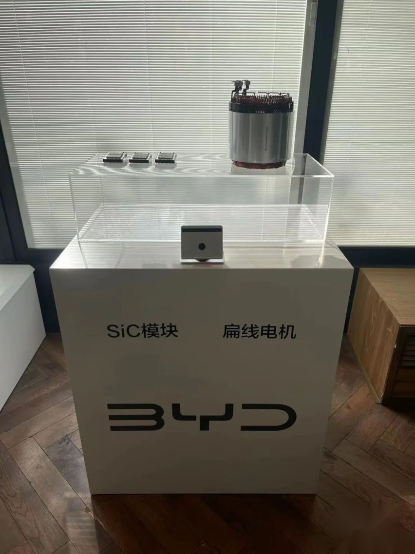

高电压是未来大功率充电的主流技术路线,但目前行业普遍都是低压充电桩,性能受限。在e平台2.0上,比亚迪采用独立的升压充电装置提升充电功率。在e平台3.0,比亚迪e平台3.0电驱系统搭载的是其自主研发的高性能SiC电机控制器,其中SiC功率模块的规格是1200V-840A,也就是说最大可支持高达1008kW的电机输出功率。
有了SiC电机控制器,比亚迪在e平台3.0上也实现了高电压。通过利用电机电控的电路拓扑泵升充电桩电压思路,比亚迪发明了充电和驱动复用的深度集成高电压架构,将驱动模块的大功率元器件用在大功率充电上,同时充分利用国标电流上限,实现宽域恒功率充电,e平台可实现充电15min,续航300km的充电性能。且完全兼容当前所有公共充电桩,这是当下更适合中国消费者的解决方案。

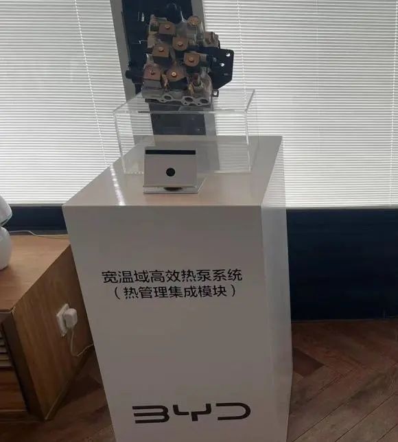

为了更高效的利用能量,业内尝试利用热泵来吸收空气的热量以降低能耗,因为热泵是一种可以将低位热源的热能强制转移到高位热源的装置。但受限于134a冷媒的搬运能力,在零下10℃,热泵的制热效率会大幅降低,甚至无法有效工作。
比亚迪的宽温域热泵系统通过热泵将乘员舱、动力电池、电动力总成的深度集成的热泵系统架构,电动力总成的余热回收后为热泵提供辅助热源,使得热泵在零下30℃也能够完全满足乘员舱采暖需求。而冷媒直接冷却加热式的电池热管理,也能够减少能量传递环节,进一步提升能量利用效率,低温续航里程最高提升20%。
