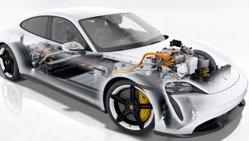

其实也很简单,只需要像燃油车一样加上一个变速箱,通过不同速比的齿轮驱动,就完全能够达到兼顾前段提速和后段发力的效果。比如保时捷taycan就用了一个两档的变速器,在80km/h左右时变速箱将会降档,使其得到更高的极速上限(极速能达到230km/h),这也很大程度上对应了保时捷的赛道血统。而这只是两档变速器,如果是高低功率的双电机驱动再加上三挡变速器的话,纯电车的上限又将提升到一个全新的高度。

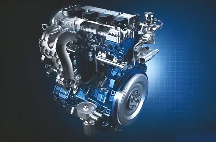

内燃机的工作效率区间整体来说较小,比如只有在1500-3500转之内才能输出最大扭矩,不管是低了的话扭矩达不到最大,而一旦超出这个区间,扭矩就会急速下降。再加上其起步时的力小,驱动汽车将极其困难。于是为了解决这个问题,离合器和变速箱就诞生了。离合器用以切断动力,让发动机安心运行到高效区间,之后由变速箱去匹配速比,来保持发动机保持在高效区间。

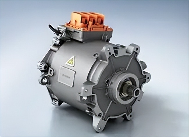

电动机则完全不同,由于其转化效率超过90%,就算是低转速甚至0转速的时候,它依旧能输出最大扭矩,所以并不存在起步难的问题,单一减速比的结构就能够使其在一个“够用”的范围内运作了,有很多人甚至都不会跑到超过140km。
那既然够用,为什么要花费大量的金钱和精力去开发一款变速箱呢?再说了,在增加了一个变速箱之后,整个纯电车的结构就会变得非常复杂,无论是后续的维修、保养的难度以及成本都将直线上升。这在当前阶段无疑是一个吃力不讨好的活儿。
