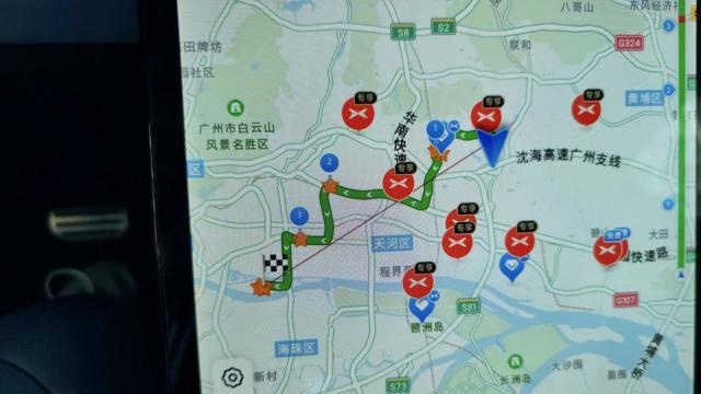

而目前小鹏已经正式推送了广州的城市CNGP功能,小鹏P5车主们已经可以正常使用了,也就说目前我们在评测的,就是实在的量产功能。前不久,我们进行了超过35公里的小鹏CNGP的评测工作,接下来就以我们的视角,看看小鹏的CNGP功能体验如何?

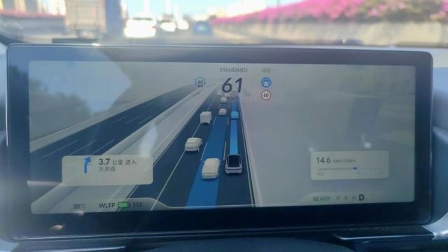

之前我们体验过了小鹏的高速NGP功能,那些自动变道超车、自动汇入车道、以及语音提示等功能,都给我们留下了不错的印象,而来到城市工况下,大部分高速NGP中的功能,依旧适用于城市CNGP中。

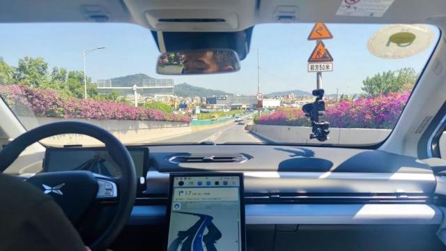

首先,小鹏的CNGP做到了非常守交规,小鹏P5在开启辅助驾驶后,会严格按照道路限速来行驶,由于自身的感知系统和高精地图的使用,使得它可以充分了解道路限速,地面标线以及路牌指示牌等信息。我们会看到一些车企的辅助驾驶对于道路法规的遵守程度不高,比如会压实线变道,或者更随车流“随大溜”的超速行驶,这些行为其实是把驾驶者放在了不利位置,因为如果目前的辅助驾驶发生事故,驾驶者永远是承担最主要责任,车企能够找理由把自己的责任撇除干净,但一些错误确实是车辆造成的。
小鹏P5在开启CNGP后,跟车距离控制得不错,其实在高速辅助驾驶方面,很多方案就会被吐槽,因为跟车距离远,常常被加塞,而且被加塞后车辆还会重刹,让驾乘体验变得很不舒适,这部分其实不单是高阶辅助驾驶要注意的点,一些带有L2级辅助驾驶的车型,也存在跟车距离不好控制的问题,也会导致驾驶者不愿意使用辅助驾驶。小鹏P5对于跟车距离控制在3米左右,甚至会更近,这种距离可以减少被加塞的情况发生。

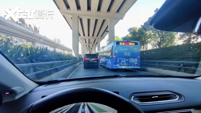

路面上经常会有一些“龟速车”,又被称为“移动障碍物”,会极大影响通行效率,而目前的ACC自适应巡航功能,就只能跟着龟速车走了,而小鹏的CNGP也有自动超越慢车的功能,当它识别到慢车,并且侦测到附近的道路情况可以实现超车时,它会迅速地变道而后超越慢车,整体动作比较像老司机,高速上的车距一般比较大,实现超车相对容易,而城市道路情况复杂,要想实现超车动作,就更需要充分的感知硬件了。

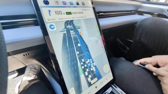

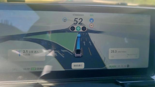

前视双目摄像头可以非常清晰地观测到红绿灯的变化,这对于城市辅助驾驶来说非常重要,因为小鹏P5并没有车路协同单元,所以它就是依靠纯视觉的能力。在一些复杂情况下,比如进入隧道等出现路面上下分层的时候,小鹏P5的车机上能够清晰地显示出车辆在哪一层,并把正确的地图显示出来,其实这一点小鹏做得还是挺早的,小鹏在跨楼层自动泊车时,就已经把分层这件事玩得挺明白了。
车辆对于无保护的左转和右转,目前做得也比较好,这部分就更加考验车辆的自身感知能力,因为目前中国路口复杂的交通环境,特别是人、车、非机动车、异型车等混行在一起的时候,简直就是辅助驾驶或者自动驾驶的噩梦场景,因为干扰项实在是太多太复杂,国外的特斯拉FSD在这种条件下大部分情况都会直接把控制器交给驾驶者,退出FSD,而小鹏目前做得已经不错了,对于时机的把握和处理已经很有提升,而且你可以轻点油门,给车一点“信心”,这种操作方式还适用于很多辅助驾驶系统在“犹豫”的情况下,你给一点儿信心,它就能继续工作。
