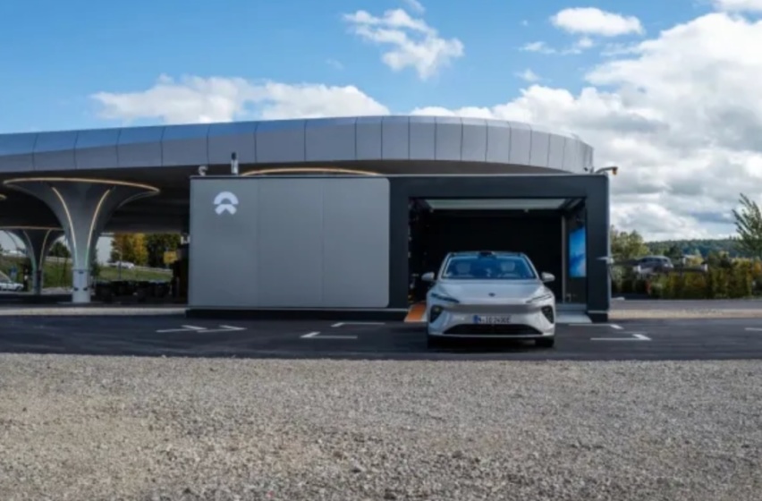

但当时我也提了一嘴,不过已经有一家叫“蔚来”的新势力车企在做换电了。多年后,蔚来已经度过了从0到1的建设困难期,截至2022年7月的第二届NIO Power Day,换电站已经迭代至第二代,数量经达到1011座。

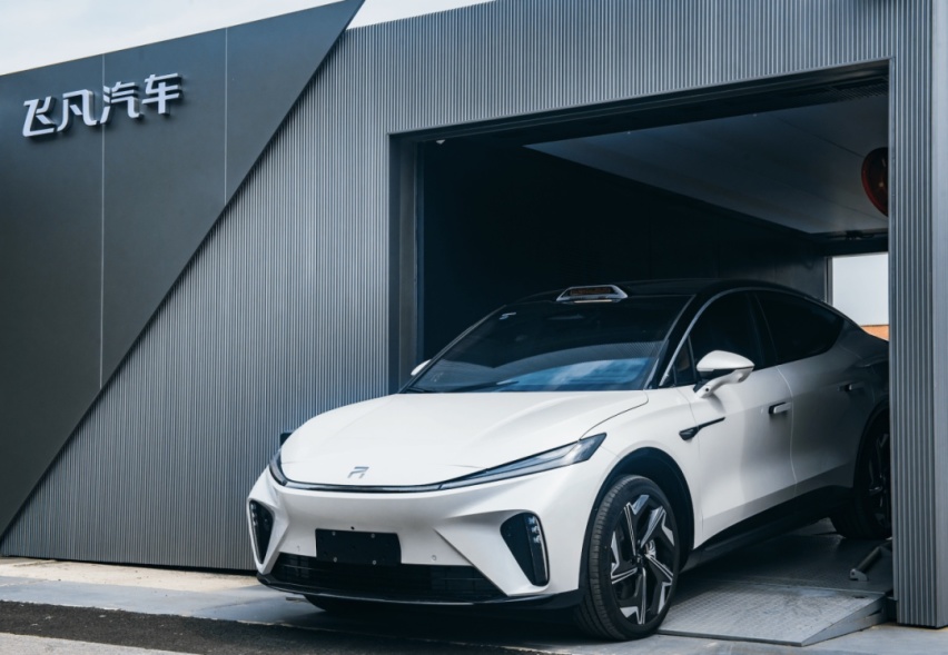

体系化换电能力的建成,已经对新能源消费决策形成不可忽视的影响。当里程焦虑因为换电得到一定程度缓解,很多人便把蔚来作为新能源消费首选,有些用户甚至在提车几个月内都没有使用过充电模式,完全依靠换电来解决补能问题,在一些场景下,实现了“加电比加油”方便的愿景。近来,上汽旗下新能源品牌飞凡也入局换电,并且联合中石化、中石油“两桶油”与宁德时代,共同推进换电站建设。
国家队的强势入场,说明换电模式的价值得到行业认可,同时这种强势车企联合能源巨头的抱团模式,也可以应对换电模式的高昂建设成本问题。

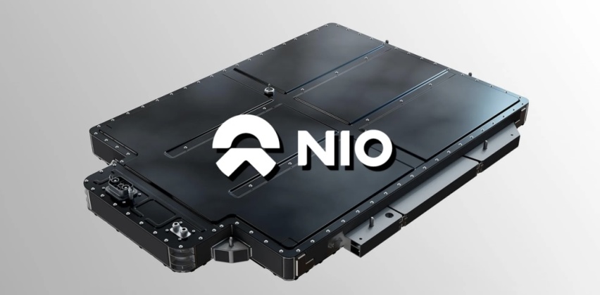

但换电与最新电池技术的兼容问题依然存在。以蔚来为例,因为要做换电,蔚来电池包的尺寸被锁死在了2062*1539*136mm。诚然,蔚来仍可采用CTP(Cell to Pack)技术,提升电池容量,也可采用三元铁锂技术,改善生产成本。
但136mm的电池高度限制了车内Z向空间,对SUV而言,这个问题或许还不太明显,对空间宝贵的轿车,影响就难以忽略了。尤其是,特斯拉Model 3将至电池包高度将至120mm,小鹏也联合供应商把电池包高度优化到110mm打造出P7,纷纷收割纯电动轿车的差异化红利。
虽然蔚来也推出了电动轿车,但为了兼顾原有电池包高度和换电底盘,要在车身姿态和车内空间上做出一定妥协。这点在定位更为入门的ET5上较为明显,在车外压低的前舱盖、大倾角的前挡风玻璃和大溜背的车尾造型营造出强烈的运动风格后,车内前排坐姿高度和后排空间做出了很多牺牲。我的一个朋友便是看中蔚来的换电和ET5的内外设计,十分期待地盲订了一辆ET5,但在亲身体验过坐姿后,纠结下还是选择了退订。我能在聊天中感受到他的遗憾,“车子整体是真的喜欢,但确实不习惯这个高坐姿。”

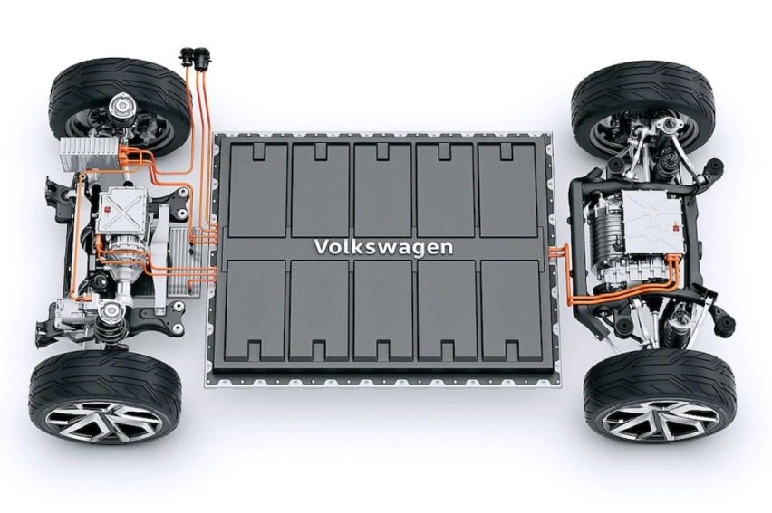

此外,特斯拉、比亚迪、零跑等在推动的CTC(Cell to Chassis)技术也注定与换电无关。再展望一点,如果之后电池包高度可以进一步下降至90mm,一来地台高度可以比肩燃油车,二来电池质心高度的进一步降低会带来车身动态表现的改进。届时,换电电池包尺寸锁死的影响就更为突出了。

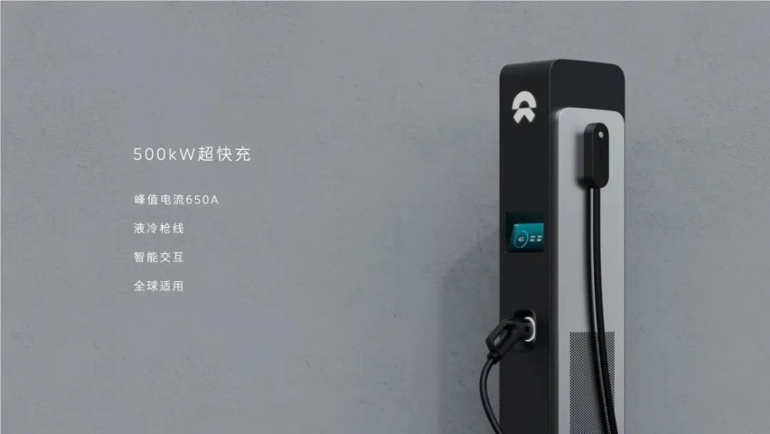

当换电不能兼容百家,基础设计的投入成本也就打了折扣,因为少数几个品牌的狂欢,换不来整个产业的欣欣向荣。所以,我们看到换电先锋蔚来也在7月的NIO Power Day上宣布,将于年底在换电站部署500kW(800V高压)超充桩。

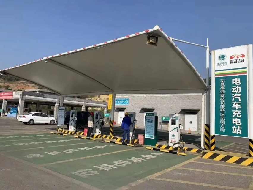

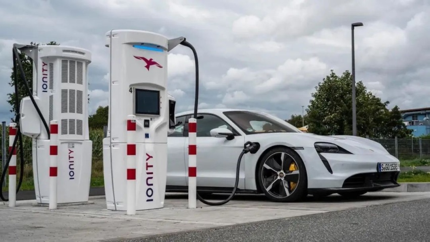

首先800V超充桩会对配电网造成前所未有的压力。现有快充电桩的功率一般为单枪下120kW,双枪下180kW,800V高压超充的部署会将这一数据提升至480kW,甚至500kW。

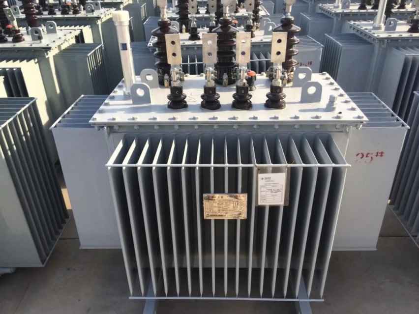

大踏步的功率提升意味着配电要求的提升,当下普通加油站的电容量仅为250kVA(kVA为视在功率,其与可支撑的电力使用功率kW切换可粗略地换算为:视在功率*0.9=功率),也就是只能支持一个180kW的双枪快充桩。本身即有强大储能能力的蔚来二代换电站,也只能部署两个500kW超充桩。
用电量的绝对数值提升外,800V高压超充桩还会造成更为恐怖的资源闲置问题。配电网的变压器损耗分为负载损耗和空载损耗,而峰谷差距大是当下的用电特点,也造成配电网资源的闲置,电动车的充电高峰恰与用电高峰重合,会进一步加剧资源闲置问题。此外,配电网因为负荷变化,会产生电压偏移,当电压偏移过大,就会造成电压越限问题,威胁配电网安全运行,超充桩带来的瞬时功率提升,势必会对本就饱满运转的配电网造成额外压力。

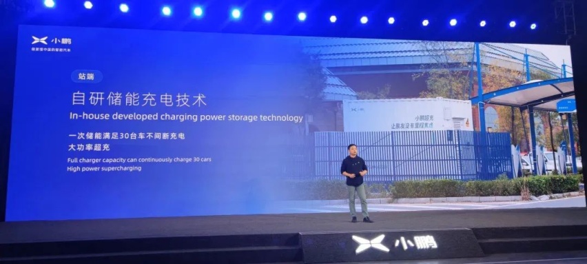

配置储能设施是车企们的解决方案之一,小鹏在发布480kW超充桩的同时,也推出了自研的储能充电技术,便是因此。但这将800V高压充电桩的成本进一步推高。

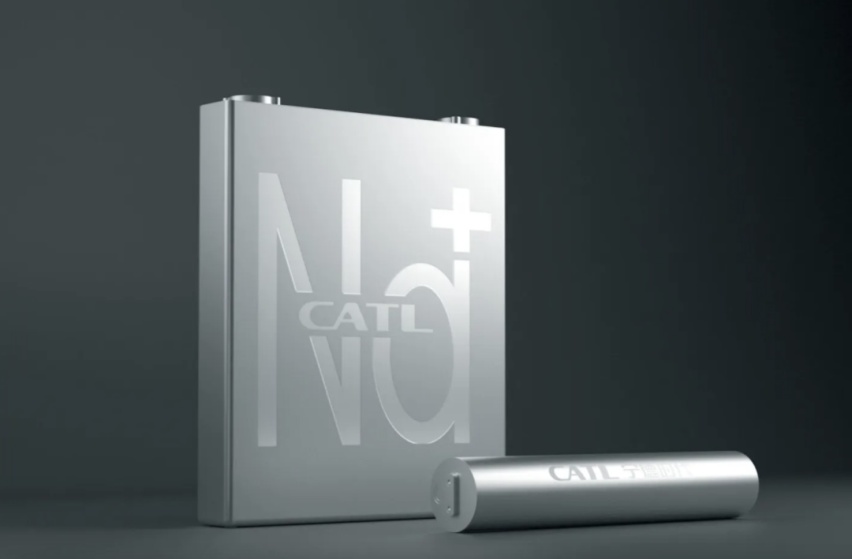

即使汽车行业内早已在尝试储能设施的成本优化,例如最早推出大电流快充的特斯拉,在将更具成本优势的磷酸铁锂引入动力电池体系前,就将其纳入储能电池体系,还有动力电池巨头宁德时代去年推出的钠电池,更有意义的流向应该就是凭借成本优势进入储能市场。
但综合上述种种因素,800V高压超充基建配套建设的实际成本其实是要高过“重资产项目”换电站的。800V前路漫漫,所以即使是国内第一个吃螃蟹的厂商小鹏,也只是在G9上选配功率更高的4C超充版本。
