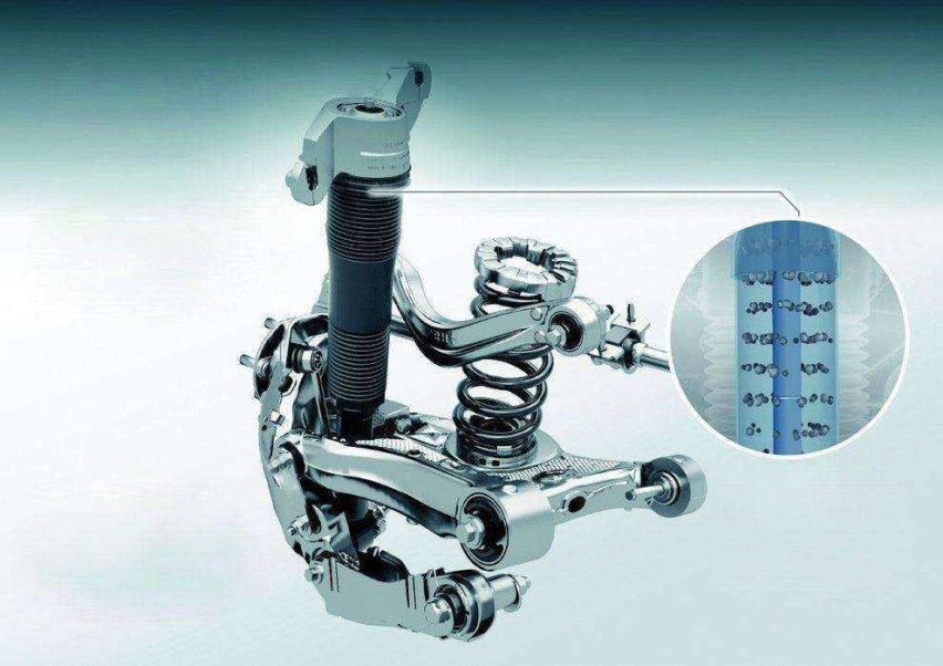

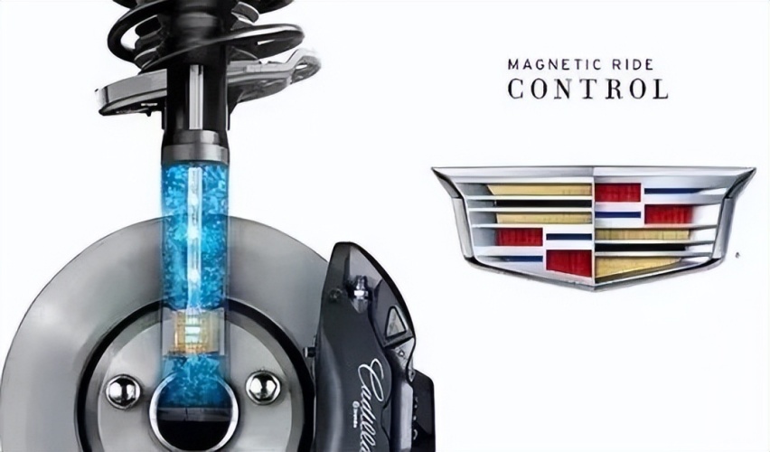

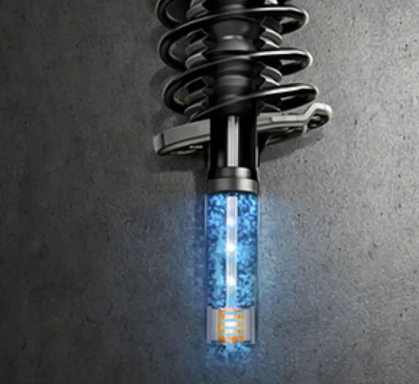

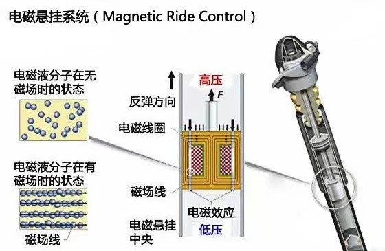

电磁悬架,从字面上就可以大体清楚它的原理了,就是使用电磁改变减震筒内的液体粒子的排列实现阻尼调节的悬架系统。
通俗地讲,一般悬架的减震器里面装的就是油,而MRC的减震器里面是带磁力的油。叫做磁流变介质。
电磁悬架和空气悬架都是悬架系统里面的一员,空气悬架就是空气弹簧,而电磁悬架应该叫做电磁减震器,它们俩是可以同时存在的。
和空气悬架不同,电磁悬架没有改变传统的弹簧结构,因此无法调节悬架的高低,只能调节阻尼的大小,应该被称为半主动悬架。
它可以通过电压的不同在一毫秒内在流体和固体之间转换,改变阻尼的大小,从而改变悬架的软硬,实现最迅速准确的调节。

而电磁悬架则可以完美解决这个问题,在车辆行驶中,遍布车身的一系列传感器会把车辆的各种参数和数据传递给ECU,在经过运算来改变电流强度,从而改变车辆的阻尼大小,达到该硬硬,该软软。
阻尼可变,就能做到兼顾舒适和操控性。既能在行驶中改善颠簸,又可以在刹车和过弯时提供更好的支撑。

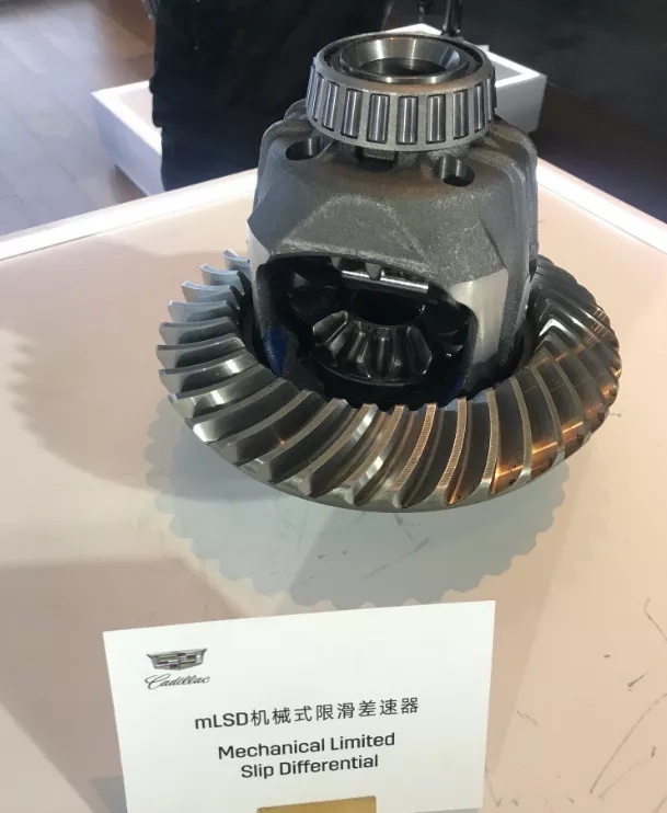

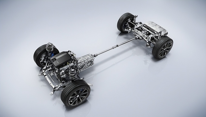

CT5的底盘从运动很操控来说,可以说是标杆级了,这都是在它直截了当的、硬生生地堆积下得来的-双球节麦弗逊前悬和五连杆独立后悬+MRC电磁悬架、Brembo卡钳、米其林PS4S高性能轮胎、MLSD后轮防滑差速器、SSPS转向。
再加上后驱和50比50的完美车身比例,如果你试驾完就会知道,什么是为操控而生的角色。
