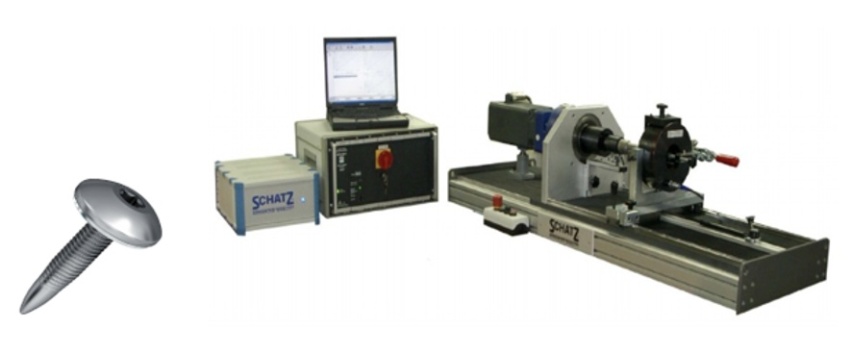

在研发阶段,大众汽车会对每一个零件进行大量的测试验证,在中国所有零部件和整车工厂都配有材料实验室和测量间。其中有两个方面的介绍特别引起关注,第一个方面是单个部件,专家以一颗小小的螺钉为例,大众汽车会从材料、尺寸、性能、装配等多方面进行验证,从而确保装配上车后,在整个使用周期内稳定可靠,适应各种苛刻工况。比如,光学显微镜,确认螺钉的金相组织;X-射线测厚仪,测量螺钉表面的涂层厚度;腐蚀试验箱,验证螺钉的防腐蚀能力;硬度计和拉伸机,验证螺钉的力学性能;直读光谱仪,分析螺钉化学成分;摩擦系数试验机,对螺钉的摩擦系数进行验证;模拟装配手臂,验证螺钉的拧紧工艺。零部件的验证测试;对于单个零件组成的部件,大众汽车也会进行大量严格的测试,以保证零部件稳定统一的高质量。

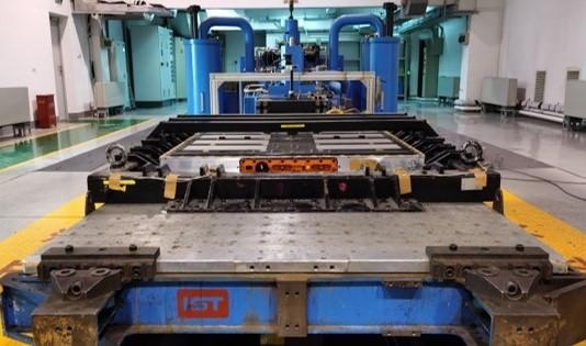

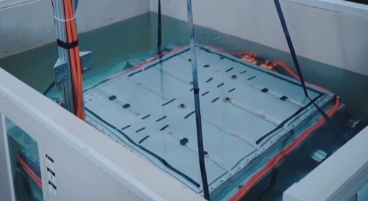

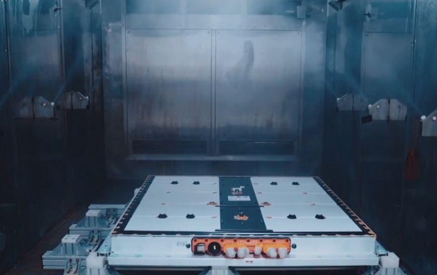

第二个方面是新能源车的核心组件--电池,以大众汽车MEB动力电池为例,MEB电池包需要经过大量安全性验证,包括环境、密封、腐蚀、机械性能及电器性能的实验,实验要求和对实验结果的判定都高于行业标准,如:电池机械振动试验的行业要求是单轴振动42个小时,大众汽车会进行XYZ三轴振动测试并持续168小时;盐雾腐蚀试验行业要求是6天,大众汽车是30天;滑车试验模拟车辆碰撞对电池安全性的影响,行业标准载荷是28g,而大众汽车的试验载荷是60g大众汽车还进行热冲击浸没试验,以更加严格的条件来验证电池包的密封性能。

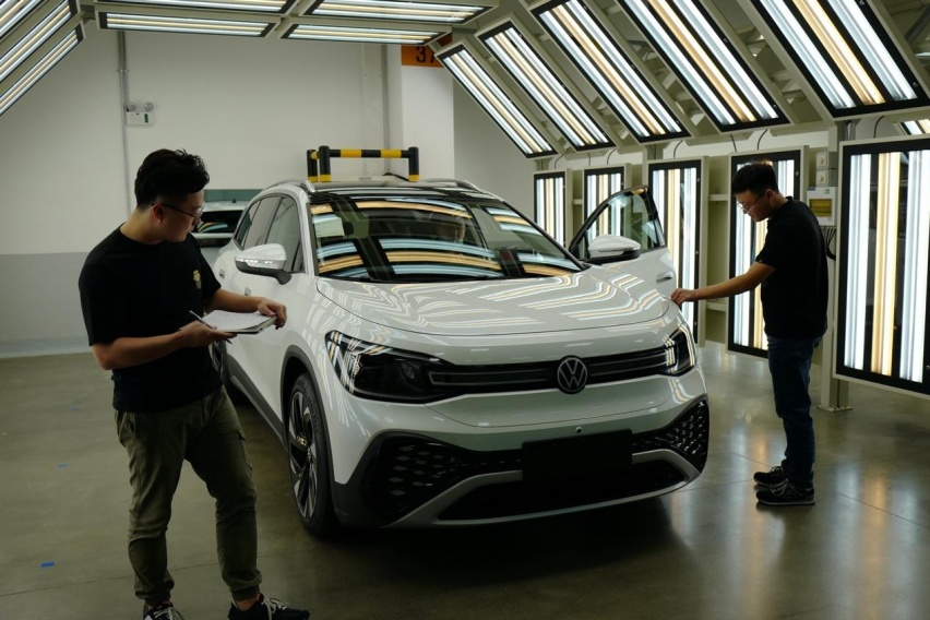

提到标准的产品审核流程和判定标准,专家介绍产品审核不仅能够确保产品质量的一致性,还能够对过程审核的结果进行验证。大众汽车的产品审核还会从用户的角度进行评价,识别改善潜能,以持续优化产品,大众汽车从1970年就增加了整车审核环节,并不断丰富和完善整车审核项目,持续提升产品质量。车身制造和总装方面拥有超过70个审核项,涂漆表面拥有超过20个审核项,功能测试方面拥有防水、噪音、电气功能等数十个审核项,对于核心零部件,如发动机、变速器、电机、动力电池、座椅、底盘等与整车安全和舒适度相关的组件,大众汽车会按标准进行完全拆解和检验,确保质量的同时,持续优化生产过程,并为产品研发提供反馈。
