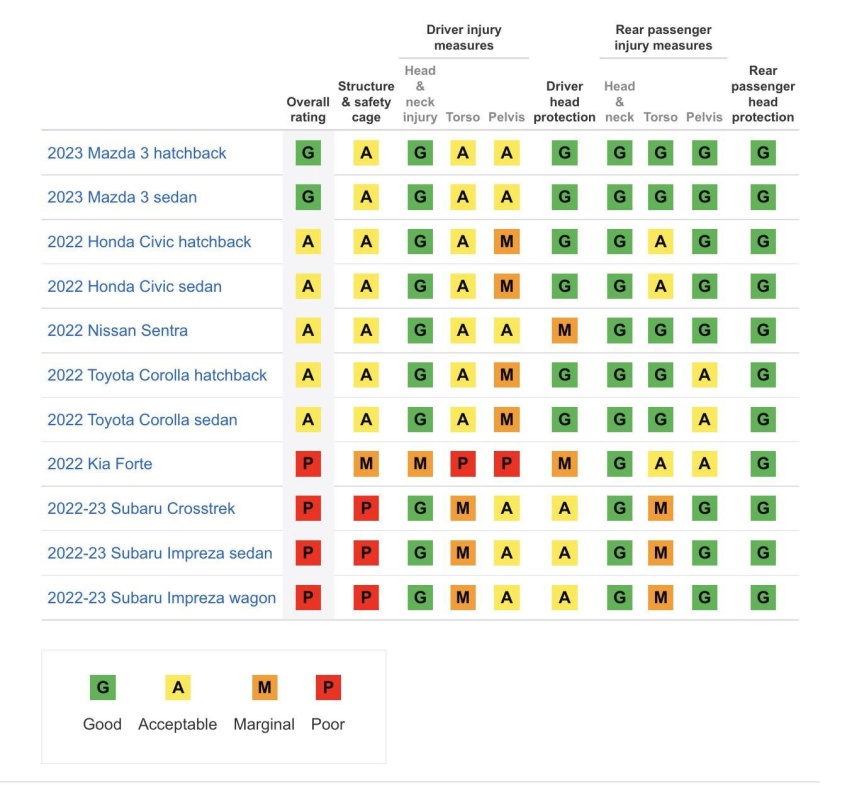

在过往的碰撞测试中,美国IIHS“奉献”了很多有参考价值的评价结果,当然也通过碰撞标准的突然提级,让很多车企猝不及防。日前,IIHS公布了最新一期11款车型的碰撞测试结果,11款车型中包含了马自达3两款、本田思域两款、日产Sentra(国内轩逸)、拉罗拉两款、起亚Forte、斯巴鲁翼豹等北美畅销车型,结果当然也是参差不齐,很多车型的表现更是让人大跌眼镜。

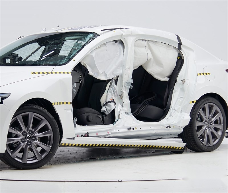

首先碰撞测试表现最为坚挺的还是马自达3的两厢版本和三厢版本,这两款车整体评价均为“G”优秀,这一点倒是和马自达3在国内中保研的碰撞测试表现比较相似,整体安全性非常优秀。
接下来就是整体碰撞测试结果为“A”(可接受)的车型。在国内,很多网友将评价结果A解释为良好,这是不对的,实际上A的全称是acceptable,意思是可接受的,差强人意的,也就是勉强过关的意思,和良好差距是比较大的,这一点必须要说明一下。

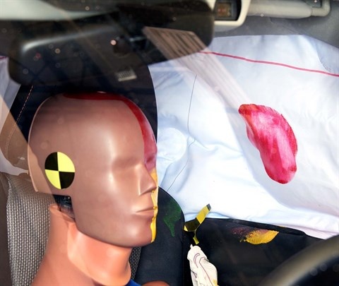

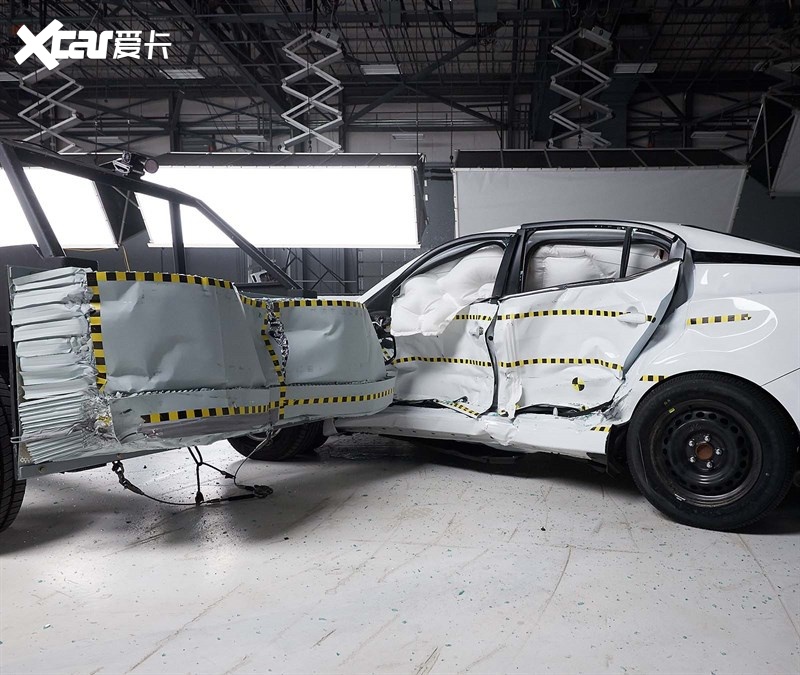

这次IIHS碰撞测试中,本田思域两厢/三厢、日产Sentra(轩逸)、卡罗拉两厢/三厢这5款轿车产品均得到A,也就是“可接受”评级。其中日产Sentra(轩逸)在碰撞测试中,由于测试假人头部向下移动,越过侧面安全气囊,撞到了车门,导致测试假人受到侵害,整体评价变低;本田思域两厢/三厢、卡罗拉两厢/三厢,也都是因为在侧面碰撞测试中,B柱距离座椅中位线过近,导致测试假人的盆骨位置,受到了侵害。
轩逸、卡罗拉、思域,这三款轿车产品,在国内市场算得上是销量最高的三款日系轿车产品了,但是在IIHS的碰撞测试中,可以说这三款车还是栽了!我们不能说这三款车型表现一般是因为碰撞测试标准过高导致,因为马自达3两款车型依然获得了优秀评价,这些车型的价格也基本上都在一个层级。因此,这一点是说不过去的。
当然还有表现更差的,起亚Forte、斯巴鲁Crosstrek、斯巴鲁翼豹三厢和斯巴鲁翼豹Wagon在碰撞测试中得到P(较差)评价,这几款车型在碰撞测试结束后,车身结构受到了明显的影响,这对测试假人的身体部分构成了较大的威胁。

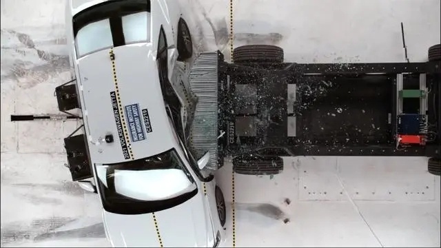

当然了,这一次碰撞测试,这么多车型“翻车”,主要还是因为IIHS的碰撞测试标准提级了,尤其是侧面碰撞,之前侧面碰撞的“子弹车”车重只有1.5吨,车速为50km/h,产生的撞击力相对较小。如今新的标准下,“子弹车”车重变成了1.9吨,也就是相当于A+级SUV或者中型SUV的车重水平,车速也变成了60km/h,所以产生的撞击力相比于之前,也就成倍数地增加了,这让之前勉强能在旧标准中拿下“G”、“A”的车型,现在就只能退步到只能拿到“A”和“P”评价了。
